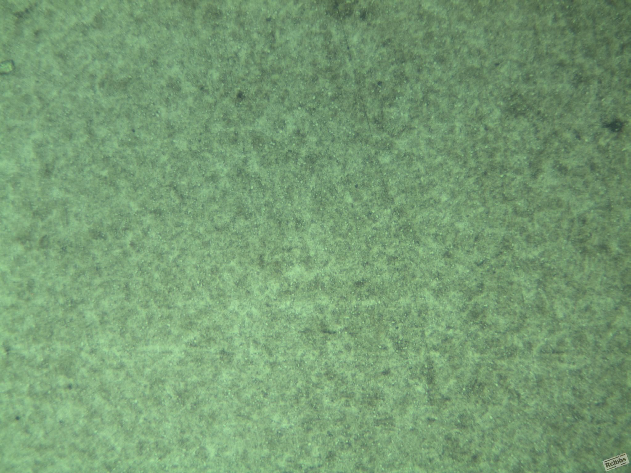

各位老师:这是轴承滚针的金相组织,帮忙看一下,还可以吗?

金相显微镜只有400X,如何能看见针状马氏体?

发表于 2010-10-15 11:06:39 | 显示全部楼层
把淬火温度提高到900°C就可以看到马氏体针了。

 楼主| 发表于 2010-10-15 11:13:26 | 显示全部楼层
3楼高工:如果这样的组织,要用显微镜看的话,需要多少倍的放大镜呀?

发表于 2010-10-15 11:27:51 | 显示全部楼层
你现在的倍数就应该可以看到白区的细小马氏体针了。

 楼主| 发表于 2010-10-15 11:42:16 | 显示全部楼层
3楼高工:图中的白点是不是碳化物?

发表于 2010-10-15 12:18:30 | 显示全部楼层
是碳化物、

楼主的工件工艺是怎样的?
从图片看组织还是不错的,不过呢有点模糊,不知是腐蚀浅了还是拍摄时候光线偏亮引起的

发表于 2010-10-15 16:24:43 | 显示全部楼层
组织不错啊,挺好的,二到三级的样子,看什么针啊,你要是在400X看到针不就过热了吗

你可以在1000倍下发现隐晶马氏体和针状马氏体
