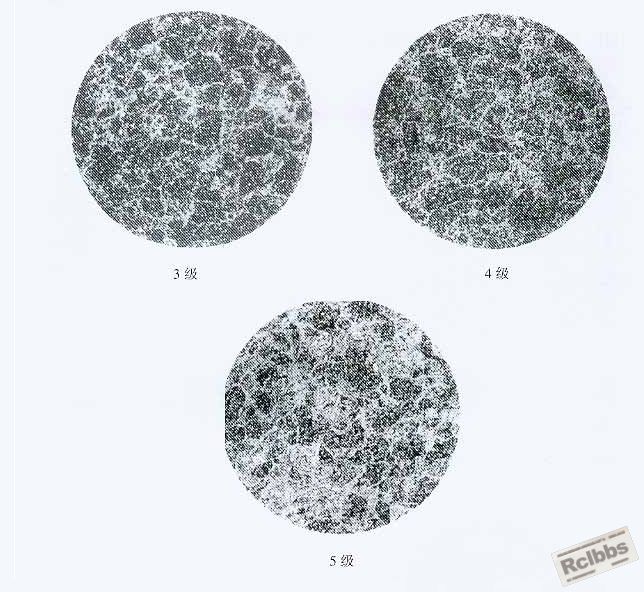

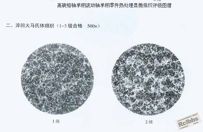

我们用的翻版图谱标准,图片看不清楚,无法准确的评定,请大家帮助解读一下。谢谢。
 楼主| 发表于 2010-10-15 19:02:30 | 显示全部楼层
解读得越详细,越清楚最好。谢谢谢谢。

最好购买原版标准JB/T1255-2001《高碳铬轴承钢滚动轴承零件热处理技术条件》。
发表于 2010-10-18 09:20:29 | 显示全部楼层
要用  标准制定单位做的原版的  JB/T1255-2001标准+宣贯材料 ,里面有详细的评级说明+清晰地图片
其他单位出版发布的图片不清 ,再祥细的解说你也把握不好

huif回复楼主,请找出JB/T1255-2001标准+宣贯材料,尤其宣贯材料已经说明的比较详细了
这里把热处理淬回火组织的级别形态简要的说明,三级以下资料不不全了,我就以三级以上说明吧可供参考。
     三级;细小结晶马氏体+隐晶马氏体+少量细小针状马氏体+较少量残留碳化物+残留奥氏体。特征:基体组织黑白差明显,白色区为布纹状且局部出现细小针状马氏体,但针状马氏体500倍光镜下显示模糊不清晰,残留碳化物少于2级。
     四级;细小结晶马氏体+隐晶马氏体+少量细小针状马氏体+较少量残留碳化物+较多残留奥氏体。特征:基体组织较粗,黑白差大,白色区出现细小针状,马氏体细小针间出现残留奥氏体墙,残留碳化物减少,颗粒细,局部区域碳化物已全部溶解。
     五级;细小结晶马氏体+少量隐晶马氏体+局部小针状马氏体+少量残留碳化物+较多的残留奥氏体。特征:基体组织粗,黑白差大,白色区增多,局部区域有明显的细小针状马氏体,细小针状马氏体间有残留奥氏体显示(工件回火后更明显),残留碳化物少颗粒更细或碳化物颗粒大小和分布均匀性很差,局部区域碳化物已全部溶解。
