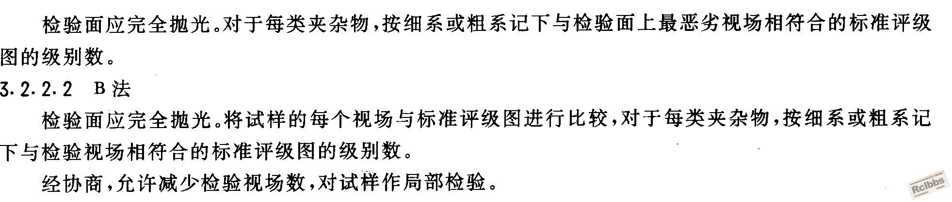

采用铁标对铸钢件进行夹杂物评定时,标准上说“选取最恶劣的视场分别评级”,可是一般不同类型的夹杂物最严重的区域往往并不在同一视场,请问这种情况下应该如何选取视场?是只选取一个还是不同类型各选一个?请指教!谢谢!

       这种情况我一般分别选择评定。
发表于 2010-10-16 17:00:25 | 显示全部楼层
不同类型各选夹杂物最严重的视场
发表于 2010-10-16 17:47:57 | 显示全部楼层
每种不同夹杂物按其最严重视场评定最高级别。

发表于 2010-10-16 20:43:43 | 显示全部楼层
不同类型夹杂物最严重的视场分别评级

发表于 2010-10-18 08:24:05 | 显示全部楼层
各取夹杂物最严重的部位

发表于 2010-10-18 09:10:55 | 显示全部楼层
回复 6# emily0210
    请参照GBT 10561-1989方法评定。

发表于 2011-1-14 17:45:00 | 显示全部楼层
总有一个严重些的,不同类型的夹杂,我个人认为可以选择不同视场分别表示。
发表于 2011-1-16 09:52:17 | 显示全部楼层
按级别的最高级去选择,搞研究是一回事,但在企业里,只关系是不是满足标准,做过了一眼就能估计到,
发表于 2011-1-24 20:36:28 | 显示全部楼层
不同类型夹杂物最严重的视场分别评级
