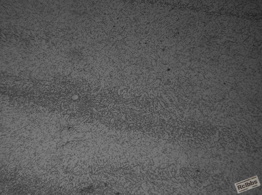

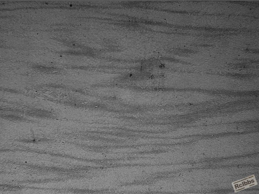

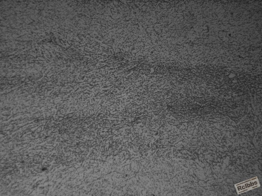

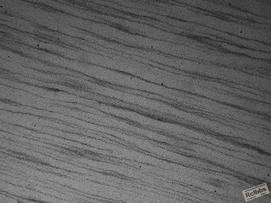

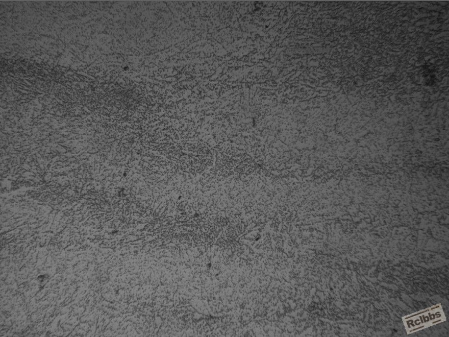

100倍
400倍
400倍
400倍
400倍
100倍看带状偏析严重(谁有国内评偏析的标准)
。400倍仍然能看到带状偏析,如果不考虑偏析,400倍上看
球化的效果能够接受吗?(有轻微链状和网状、半网状)
发表于 2010-10-19 10:52:20 | 显示全部楼层
楼主可按GB/T1299-2000标准第一级别图评定
 楼主| 发表于 2010-10-19 14:30:53 | 显示全部楼层
回复 2# 紫琅人
    我看了这个标准中没有带状偏析的评级图,有低倍组织的锭型偏析图
