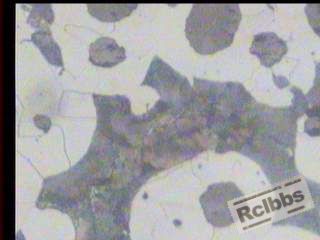

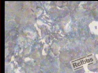

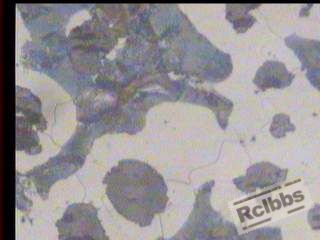

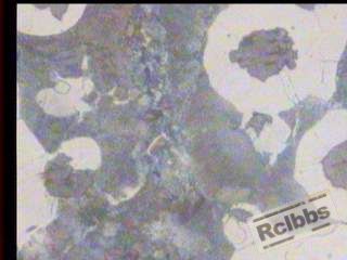

材料为T500-7,从本体上检测,抗拉强度为609Mpa,断后伸长率9%,硬度191HB,图片如下(100X):
请教各位专家:第一张是否合格?本人觉得珠光体的分布很不均匀,有点问题,但是不知道该怎么去解释这个问题?

建议从制样以及取样部位这两个方面去考虑,如果都没有问题的话,再检查一下热处理工艺

赞同。视场选取太小、选取位置也可能偏工件表面、尺寸细小部位。

第一张太模糊了,怎么看啊?
 楼主| 发表于 2010-10-19 08:19:22 | 显示全部楼层
第一张太模糊了,怎么看啊?
bawfnh 发表于 2010-10-18 16:53
  第一张很清楚啊,怎么会模糊呢?你再仔细看看吧。
