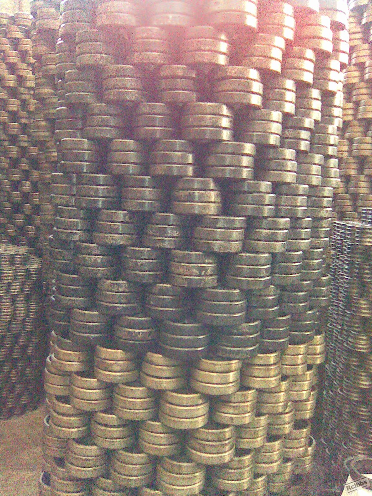

什么原因造成的?
签到天数: 96 天
 楼主| 发表于 2010-10-19 12:57:54 | 显示全部楼层
工艺一样    产品一样    怎么成了现在这个样子     区别这么大????

还是淬火后的颜色问题,这与碳势,炉内甲醇与丙烷的裂解方式,油幕、淬火油质量、淬火搅拌有关系,要想解决,逐个排查一下吧

好     现在是同样的套圈    一会儿这个样子    等一会儿又是另外一个样子     难道设备里有一个在周期变化的因素? 又没有可能是油?我们的油用了有好长一段时间了 只要不足 就往里面加 油面的高低对这个有没有影响?         反正我们的要求是只要不氧化就行了的   碳势是低了点的   只要进料口有火苗就行了的。

赞同关于油的影响这一看法,这种情况以前遇到过:每周第一次开启使用网带炉先淬火的工件外观白亮,过后变黑了。当时就怀疑是油池底部的沉淀物泛起导致工件外表颜色改变,不过对其它方面还没有带来影响。

你用的是井式炉淬火加热的啊?

托辊式网带炉      工艺温度840   时间50分  热清洗    冷清洗     回火温度165   时间240分 回火时间是不是有点长?

你的气氛控制有问题,油帘也很重要
