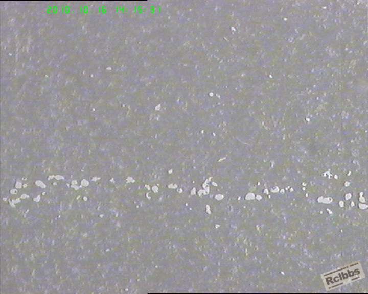

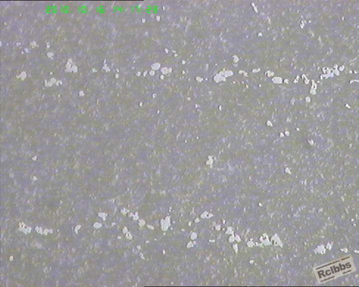

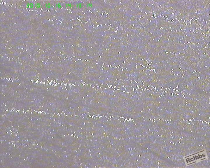

冲击试样冲完深腐蚀看到的,请问这种碳化物相较于网状碳化物和弥散分布的碳化物对材料的性能影响如何呢
发表于 2010-10-20 00:22:25 | 显示全部楼层
你不是做了力学性能实验了么。。实际数据最能说话哦,,
签到天数: 2219 天
发表于 2010-10-20 07:02:34 | 显示全部楼层
roger200910 发表于 2010-10-19 21:39
属于带状组织,具体级别应对照标准判别,带状组织是老难题。
关于带状组织可参看:“带状组织” 相关主题 90 个http://www.rclbbs.com/search.php ... mp;searchsubmit=yes
[已解决] 交货状态下带状组织有无明确规定!!
http://www.rclbbs.com/viewthread ... 8%D7%B4%D7%E9%D6%AF
   [求助] 带状组织级别
发表于 2010-10-20 08:36:15 | 显示全部楼层
对材料冲击韧性的危害程度从高到低依次是:网状碳化物、带状碳化物、弥散分布的碳化物(没有危害),当然还要看其级别
签到天数: 26 天
发表于 2010-10-20 10:14:07 | 显示全部楼层
还行,不厉害,我们比这还严重
发表于 2010-10-28 21:22:45 | 显示全部楼层
还行,我们厂更严重
发表于 2010-10-29 09:48:09 | 显示全部楼层
这种组织是否与碳化物的相间析出有关?
    碳化物相间析出  上世纪70年代初,人们用电子显微技术研究低碳、低铌、低钒高强度钢的组织结构时,观察到先共析铁素体中析出了大量的特殊碳氮化物粒子。而且比较规则地成排分布。从而确认高强度钢的强化主要是由于铁素体析出了大量碳氮化物微粒的结果。这种强化称为析出强化,亦称沉淀强化。进一步研究发现这种碳氮化物微粒是在奥氏体—铁素体相界面上形成的,因此将这种转变称之为相间析出。
    在一定条件下,亚共析钢均有相间析出,但以低碳铌、钒、钛等合金钢强化效果最佳。
     实验证明:在铁碳合金中, 相间析出转变产物的硬度介于铁素体或珠光体与贝氏体之间,而低碳合金钢的相间析出转变产物的硬度则高于贝氏体。
    碳氮化物相间析出现象主要用于含少量Nb、V、Ti、W、Mo等元素的低碳非调质高强度钢。采用三级控制轧制工艺,调整相变温度、铁素体晶粒度、析出物的尺寸和分布状态,以获得高的强韧性能。
发表于 2010-10-29 12:00:20 | 显示全部楼层
看起来带状不是太严重。
 楼主| 发表于 2010-10-29 22:00:53 | 显示全部楼层
回复 8# xqlxiangzhai
    我拍的这不是最严重的地方
签到天数: 1505 天
发表于 2010-10-30 06:31:38 | 显示全部楼层
请问楼主图片是由什么材质拍得?
 楼主| 发表于 2010-10-31 21:53:41 | 显示全部楼层
回复 10# shenfuhai
    3Cr23Ni8MnN,气门钢
