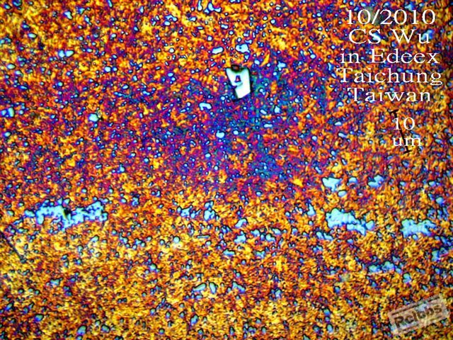

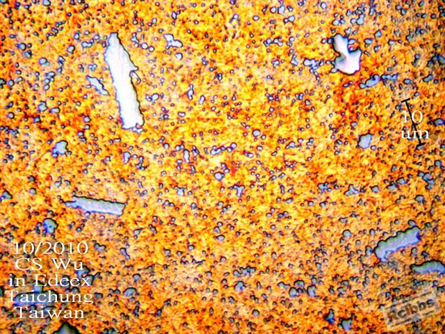

C 0.976;  Si, 0.31;   Ni, 0.25,   Cr, 4.34;  Mo, 4.30;   V, 1.40;    W, 6.25

回复 1# leomet
    没有检测到 Mo么 ?
  成分上  除了 Mo外,感觉像不合格的 M2  材料
签到天数: 474 天
 楼主| 发表于 2010-10-20 17:22:41 | 显示全部楼层
回复 3# hooloo
    Thanks !
    Mo, 4.30%   打字漏了.  補上去.
签到天数: 108 天
发表于 2010-10-21 07:50:38 | 显示全部楼层
回复 4# leomet
    第一帖改了么?  怎么有Mo啊
昨天 好像不是那样的成分啊
发表于 2010-10-21 09:09:42 | 显示全部楼层
好像是不合格的:CW6Mo5Cr4V2
签到天数: 474 天
 楼主| 发表于 2010-10-21 09:11:15 | 显示全部楼层
回复 5# hooloo
    你提醒後 補上去的. Thanks again.
签到天数: 34 天
发表于 2010-10-21 09:26:31 | 显示全部楼层
W6Mo5Cr4V2高速钢,好像还有TiN颗粒。
