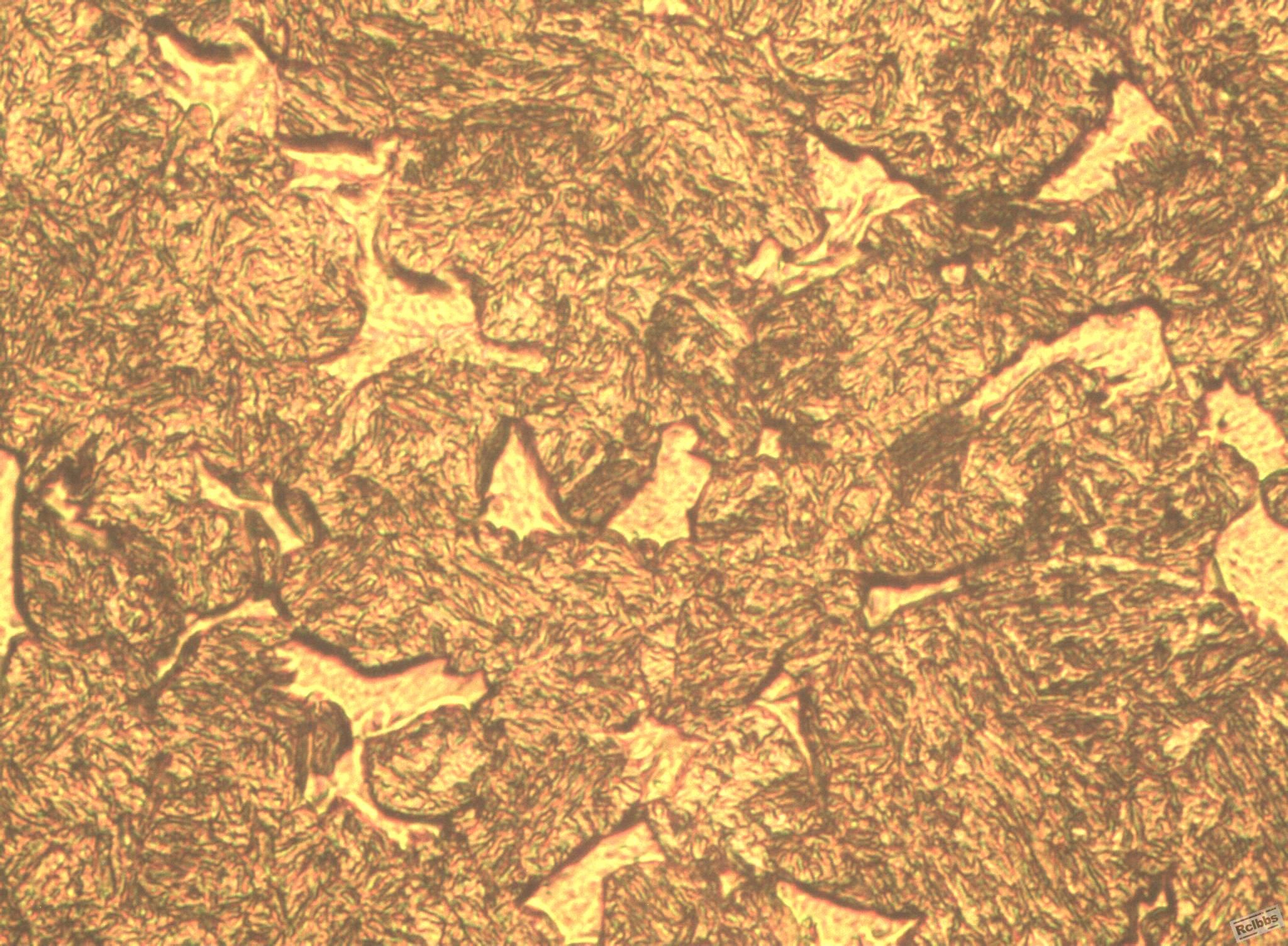

发表于 2012-9-5 11:42:48 | 显示全部楼层
这个芯部组织怎么样?请赐教!

发表于 2012-9-7 10:24:45 | 显示全部楼层
25楼的问题求解!请各位高工赐教![color=Red]

发表于 2012-9-19 14:11:16 | 显示全部楼层
感谢ZX771高工,还请赐教:
“淬火组织中存在铁素体,图中数量及分布还在许可范围。但要检查出现铁素体的原因在今后的炉次得到消除为好。”----图中铁素体有几级?怎样才能让铁素体更少或没有?
发表于 2012-9-7 16:23:31 | 显示全部楼层
向北方 发表于 2012-9-7 10:24
25楼的问题求解!请各位高工赐教!
签到天数: 36 天
发表于 2012-9-7 16:39:59 | 显示全部楼层
铁素体含量达到30%的工件是不是位于靠近中门的位置?还有工件是如何摆放的?工件之间有没有间隙?
