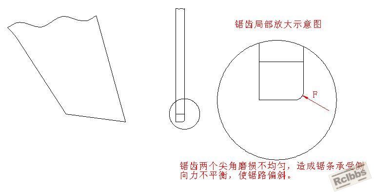

发表于 2010-10-22 17:55:07 | 显示全部楼层
具体原因简单来说,见下图示意。
锯条的两个侧面,出现了不对称不均匀的磨损,造成锯条受侧向力,最后锯路弯曲。大体意思是这样,实际观察到的现象比这复杂。
造成这种现象的原因更复杂,只有现场找。

 楼主| 发表于 2010-10-22 23:46:02 | 显示全部楼层
回复 4# qibao9891
    我觉得应该是这个原因吧,一般来说这个是什么造成的呢? 为什么有的厂家的料就不偏锯有的就偏锯呢? 是不是还是热处理方面的区别呢
