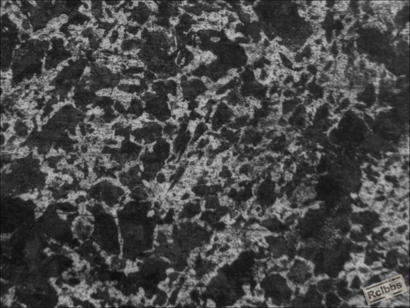

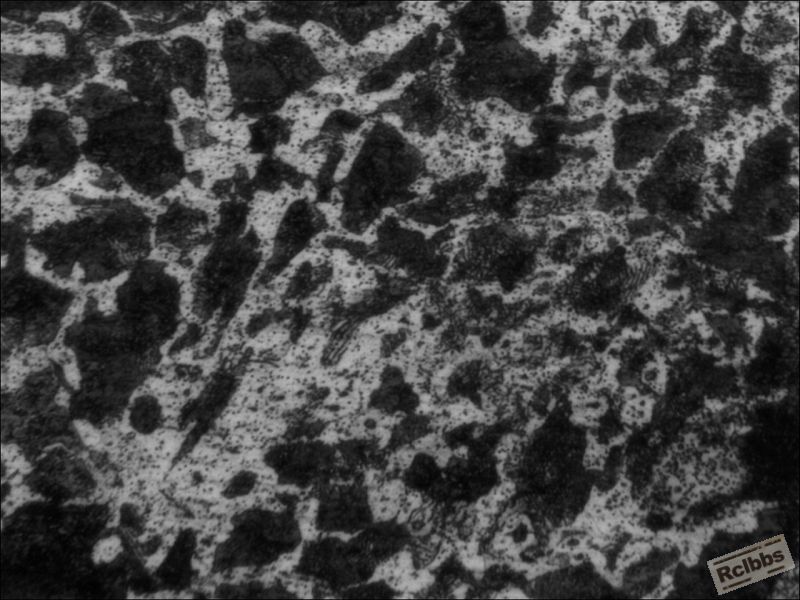

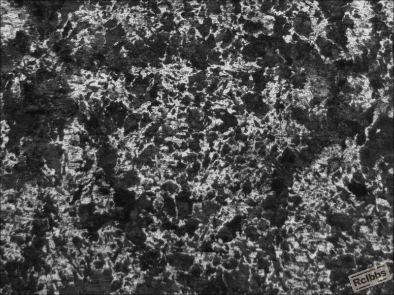

我公司生产的铸件,单重60KG,驱动链轮。材质是ZG35Mn。890℃保温3小时,经过退火后,金相组织如图,请各位同行帮忙看看有问题吗?
发表于 2010-10-21 10:38:02 | 显示全部楼层
请问楼主的退火工艺是怎样的,技术要求是怎样的?
发表于 2010-10-21 16:27:41 | 显示全部楼层
是网状珠光体吗?
发表于 2010-10-22 08:44:35 | 显示全部楼层
温度太低所致
