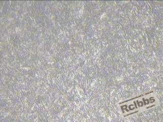

目前我厂生产的产品,材料为45号,调质件,需要金相,金相评级时,客户说这个评到4级。我觉有问题,把图片拿出来晒晒,大家可以评评

如果按GB/T13320-1991,应该有1.5-2级。

从这张图片来看,估计为二级

本人觉得,应该在2级左右,4级怎么也评不上

对,同样楼上各位回答的意见.

回复 1# ylj_323
你厂生产的产品,材料为45号,你定义为调质件。图片标注零件名称是单垫螺母,属紧固件热处理,工艺方法定义是淬火+回火。金相相评级时,客户说的4级应当指淬火马氏体等级,按JB /T 9211-2008 《中碳钢与中碳合金结构钢马氏体等级》评定。

[b]我们公司也是按JB /T 9211-2008 《中碳钢与中碳合金结构钢马氏体等级》评定的 是4级

调质不错........

组织还不错 ,我评2级

效果应该是不错,就是照片有点不清楚

回复楼主:不可能是4级!对方搞错了!
