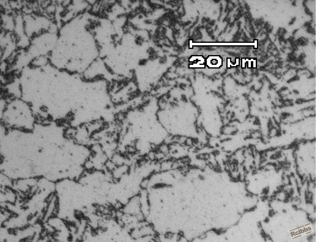

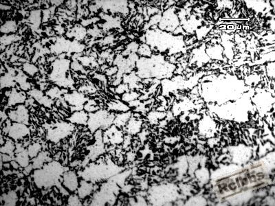

[求助] 金相组织求助
 火.. [复制链接]
签到天数: 26 天
发表于 2010-10-26 09:14:36 | 显示全部楼层
铁素体+粒贝+珠光体
发表于 2010-10-26 10:05:13 | 显示全部楼层

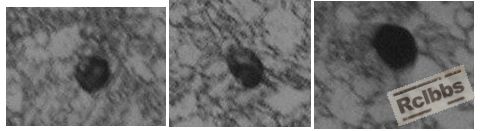

是制样问题,黑点夸在晶界上
签到天数: 474 天
发表于 2010-10-26 18:35:17 | 显示全部楼层
原照片黑鴉鴉.
签到天数: 108 天
发表于 2010-10-27 16:27:39 | 显示全部楼层
低倍是低温回火贝氏体,
发表于 2010-10-27 17:12:37 | 显示全部楼层
板条束铁素体基体上弥散分布有马氏体/奥氏体小岛,由于小岛呈颗粒形态,故将该组织命名为粒状贝氏体(granular bainite)。一般认为,由于连续冷却速度较慢,碳有足够的时间由α/γ相变前沿界面向γ内以较快速度扩散,从而避免了碳化物析出,结果导致残余奥氏体中碳量升高,奥氏体发生稳定化,贝氏体进一步转变,将稳定化的奥氏体包围,在随后的冷却过程中,富碳奥氏体或转变为马氏体,或保留至室温,以残余奥氏体的形式存在。
(1)粒状贝氏体与粒状组织定义:粒状贝氏体及粒状组织均由“铁素体+岛状组织”组成,但粒状贝氏体中的铁素体为中温转变区形成的上贝氏体铁素体,而粒状组织则为先共析区析出的先共析铁素体。
(2)粒状贝氏体及粒状组织形态特征:粒状贝氏体中小岛呈半连续长条型,近于平行地排列在铁素体基体上。沿母相晶界分布有许多小岛,故易于显示母相晶界。粒状组织中的小岛呈不规则形状,无规则地分布在无规则形状的铁素体基体上,不易显示母相晶界
签到天数: 128 天
发表于 2010-10-27 18:20:51 | 显示全部楼层
把图像放在photoshop中用实际像素看,可以看到不但在晶内有析出,在晶界也有团状物析出。因此组织是铁素体+屈氏体。
孔洞多成圆形、椭圆形,如果重新磨制之后还是这种状态,应该是钢液凝固时的气泡所致。
签到天数: 128 天
发表于 2010-10-27 18:33:36 | 显示全部楼层
请大侠们帮解释下低碳贝氏体的概念呗,是否低碳贝氏体包括上B,下B和粒B呢?要是包括的话,上图评为低碳贝氏 ...
zhangyimm2003 发表于 2010-10-26 08:51
    有一个关于无碳(说无碳比说低碳更确切)贝氏体的定义:是指钢的过冷奥氏体在中温转变的较高温度范围内等温和连续冷却过程中,形成碳浓度接近铁素体平衡碳含量的一种贝氏体转变,这种贝氏体中没有一种形式的碳化物沉淀析出,这是与上、下贝氏体不同的特征。
发表于 2010-10-27 18:38:24 | 显示全部楼层
与常规粒状贝氏体形态还是有区别的,冲击指标较高,又像低碳贝氏体钢,建议化验材料或染色来证实较妥。
 楼主| 发表于 2010-10-28 01:09:43 | 显示全部楼层
回复 26# fengyonghe
    请问大侠,为什么在晶内晶界都析出可以断定为屈氏体呢?正火条件下可以得到屈氏体么?
发表于 2010-10-28 07:43:57 | 显示全部楼层
黑点像是浮在表面,怀疑为腐蚀不干净,重新腐蚀下看看
发表于 2010-10-28 07:46:01 | 显示全部楼层
另外对于图中的黑点应该怎么确认,要是制样出现的不干净东西黑点应该带小尾巴,就是拖尾,但是这些黑点是圆 ...
zhangyimm2003 发表于 2010-10-24 15:40
    腐蚀产生的黑点不一定带尾巴的。我就见过圆形的。
发表于 2010-10-28 15:42:17 | 显示全部楼层
黑点是氧化物或者是制样的坑。
签到天数: 301 天
发表于 2010-10-30 09:51:29 | 显示全部楼层
是制样时的黑斑
