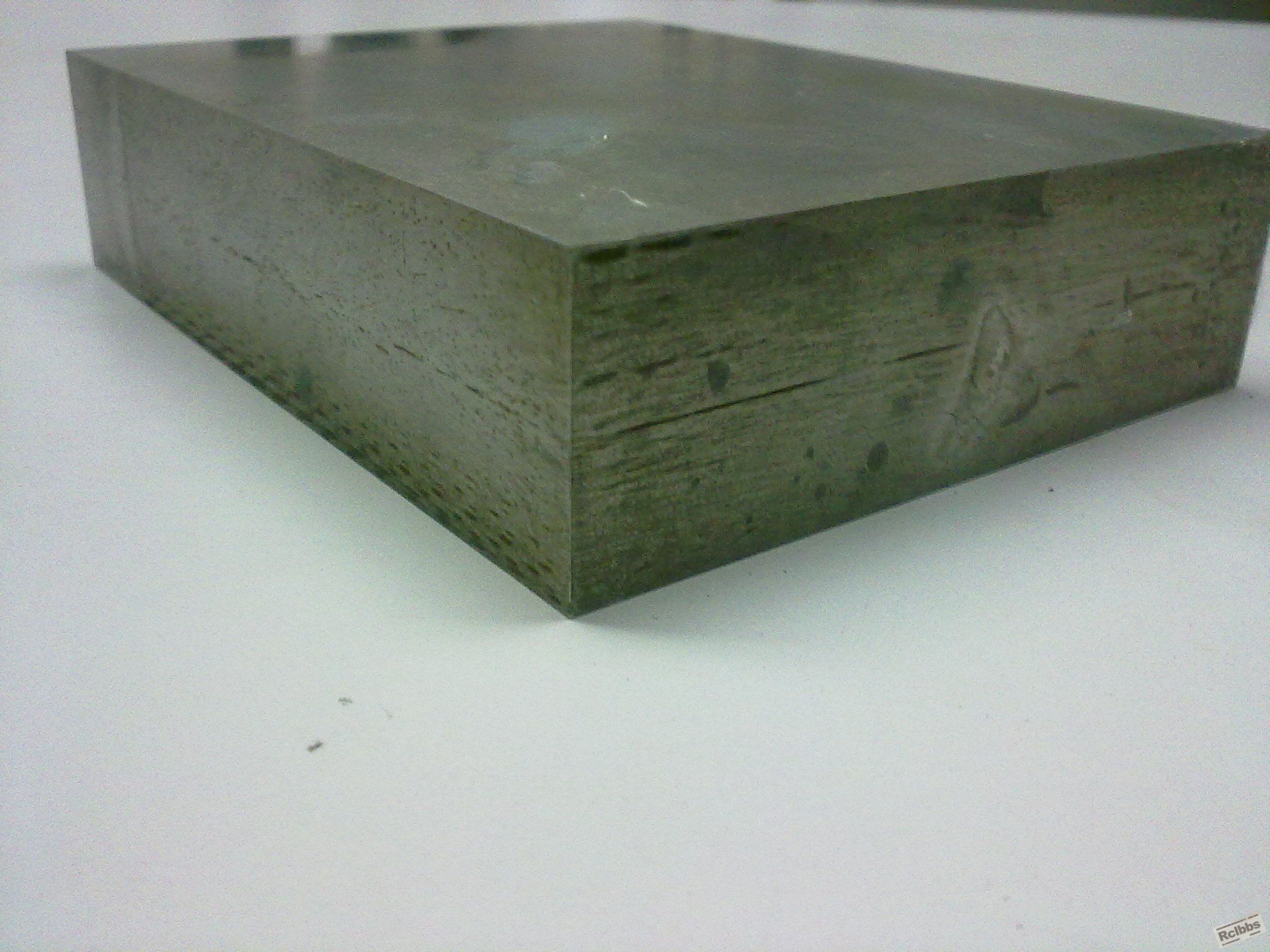

请问下,钢板做低倍么?低倍是看横截面呢,还是纵截面呢?。
。我们一批Q345板材,有人做低倍验收!
而且还看纵截面,,说有裂纹,,
但是我感觉是是腐蚀过了导致的!
请问

    轧板低倍一般横截面、纵截面都做。
“纵截面,,说有裂纹,,但是我感觉是是腐蚀过了导致的!”按制样规程多做几次,以免误判,况且裂纹不腐蚀显微镜100倍也能看到。

胖子 发表于 2010-10-21 23:15 [/quot1“而且还看纵截面,,说有裂纹,,”:我还以为纵截面有裂纹。纵截面带状组织、流线经腐蚀完全可看见(按标准判断级别)
横截面(与轧制方向垂直)更不可能是裂纹。

看照片应该是偏析

低倍酸侵实验应该有国家标准的,先要求他出示受控国家标准,再按照标准重新配置酸液,做实验过程中注意温度是否正常,用温度计测一下。如果按标准做下来确实有裂纹也只能认啦,钢材验收他要求验低倍应该是允许的,除非验货规范中不作要求。

    关键,什么为裂纹呢,我认为是偏析。

前些日子我就有个产品是偏析引起的带状组织探伤表现为磁痕,偏偏检验员判为裂纹。很冤啊!好在总有水落石出的时候。
1。偏析引起的带状组织和流线在酸侵实验中确实有时误判为裂纹。
2。裂纹有开口、深度两大特征,可进一步检测证实是否确为裂纹。

开口是金属不连续、有间隙的意思。
裂纹深度哪怕是1—2丝也叫有裂纹深度(比如磨削裂纹)。

    但是我看他那个低倍块上,纵截面上分布的全是平行的很多条的,“所谓的裂纹”怎么可能在裂纹和流线那样分布,,,裂纹出现,应力卸去。。还哪有的能量在同一应力方向上发生裂纹?
等下周上班  我拍几张那个低倍照片

中心線偏析, 傳統軋延鋼材都有的.

    同意,应该是偏析,腐蚀严重后的表现
