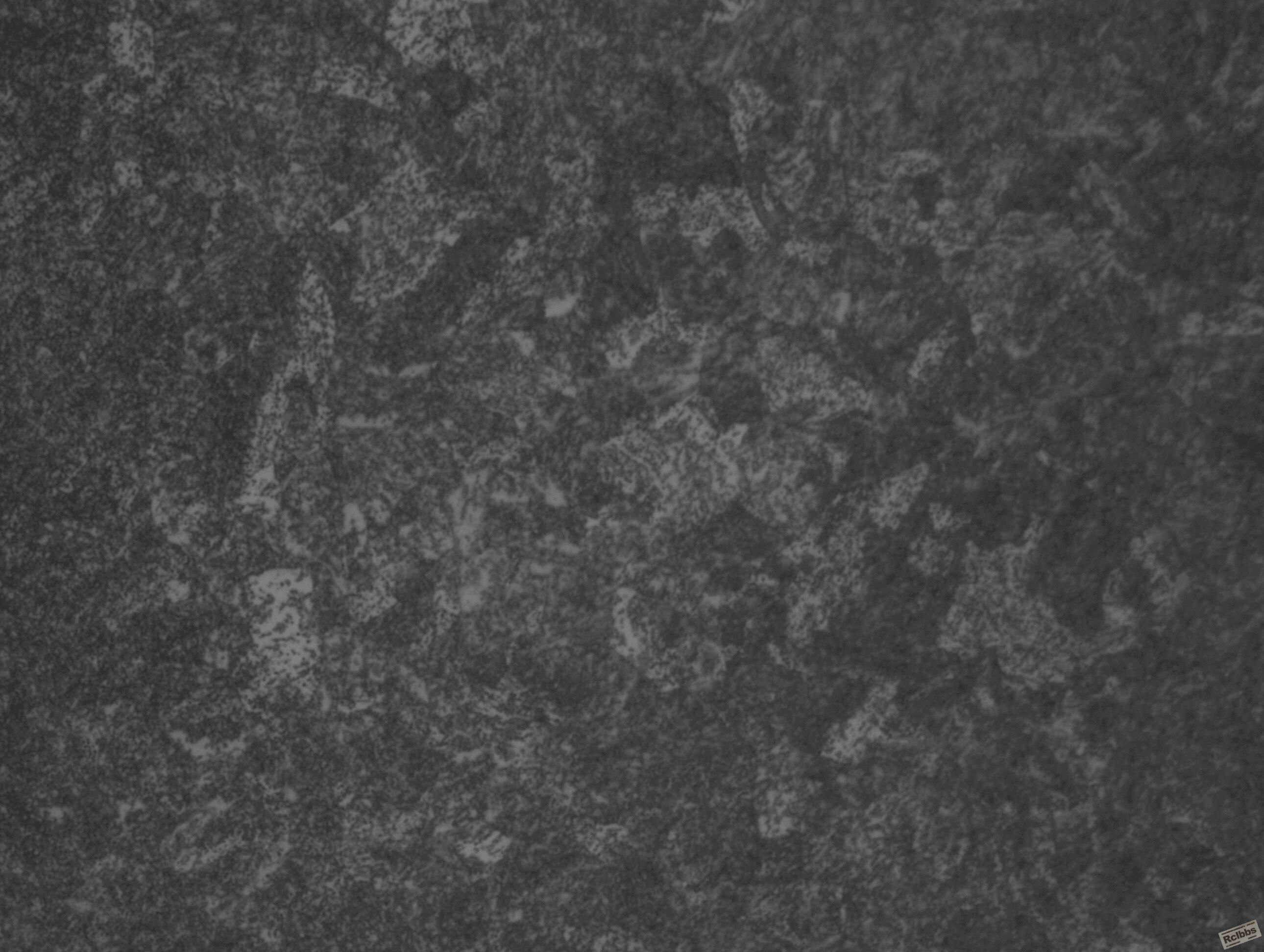

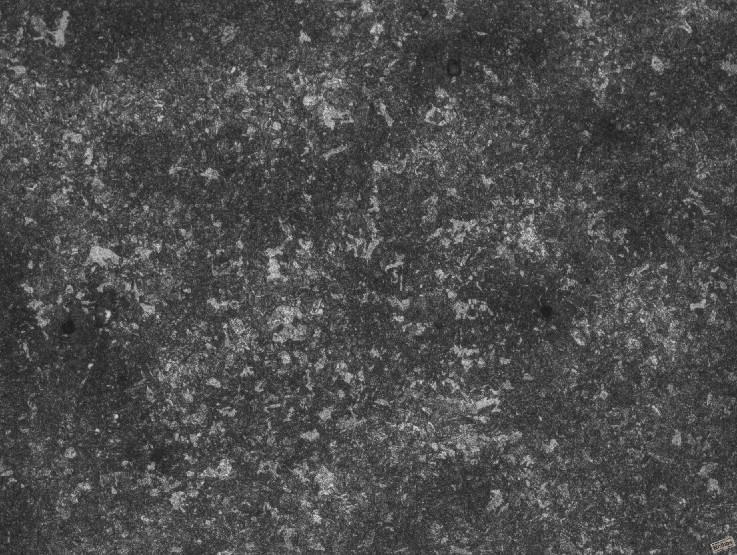

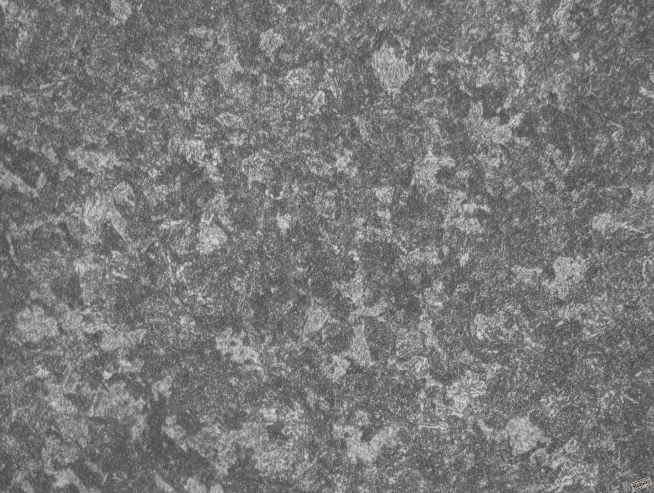

这是一种中碳合金材料经过调质以后的一组金相图片,分布为200,500,1000倍,请各位同行给分析一下这金相组织!
发表于 2010-10-23 09:15:59 | 显示全部楼层
正常组织,无异常
发表于 2010-10-23 09:38:26 | 显示全部楼层
个人评调质五级;S+T+F 组织分布不均匀,个人认为是回火温度不够和保温时间不足,及回火后冷却不及时造成。
发表于 2010-10-23 10:07:50 | 显示全部楼层
个人认为是S+T。可能因合金元素在奥氏体各晶粒中分部不均匀,造成淬火后组织不均匀,从而使回火后的组织有所差别。
发表于 2010-10-23 16:09:50 | 显示全部楼层
组织为回火S+少量B。加热充分冷却不算理想,GB/T13320对B的存在未置可否,个人认为碳素钢还允许,合金钢距表面10mm以内存在B的话,淬火水准太差了。
 楼主| 发表于 2010-10-25 08:40:24 | 显示全部楼层
回复 3# 子阳的感动
    请问你对调质产品评级是按哪个标准参考的,能否给分享一下!
