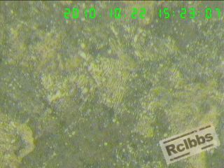

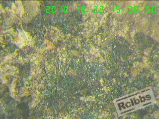

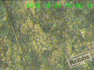

  轴承零件组织是板条马氏体,在汽车上运行了一年后 九变成了这样的组织,心部硬度只有20HRC   表层硬度60左右,不明白。
图片中出现了大量的片状珠光体, 可是为啥会出现那 请教高手指导。谢谢

发表于 2010-10-23 19:21:45 | 显示全部楼层
是大壁厚的产品吗?好像没有淬透有大量屈氏体

发表于 2010-10-23 20:10:58 | 显示全部楼层
我估计该轴承已烧焦了,应该是使用运转不畅发热空冷组织。

 楼主| 发表于 2010-10-24 07:54:16 | 显示全部楼层
轴承是变形的厉害,能否解释一下轴承空冷组织转变的过程,原组织是退火   碳氮共渗    低温回火得到的 板条马氏体和残奥,不理解的是什么样的组织转变过程可以出现  上图的组织片状珠光体。
轴承发热空冷可以得到片状珠光体马?
猜想;
1.莫非残奥分解出铁素体,马氏体受热分解析出碳化物出现渗碳体和铁素体,渗碳体和铁素体重新组合成了片状珠光体。
2.或是出现了类似调制过程的热过程导致出现了片状珠光体,但是调制一般出现的不是球状珠光体马 ,被搞的糊涂了。
希望有人可以指导一下。

 楼主| 发表于 2010-12-25 10:20:04 | 显示全部楼层
如果是空冷组织为何 表面的硬度有62HRC

 楼主| 发表于 2010-12-25 16:19:14 | 显示全部楼层
你误解我了  没有说是空冷的   只是回答3楼的问题。  我到很想听你的解释(imdrcl
