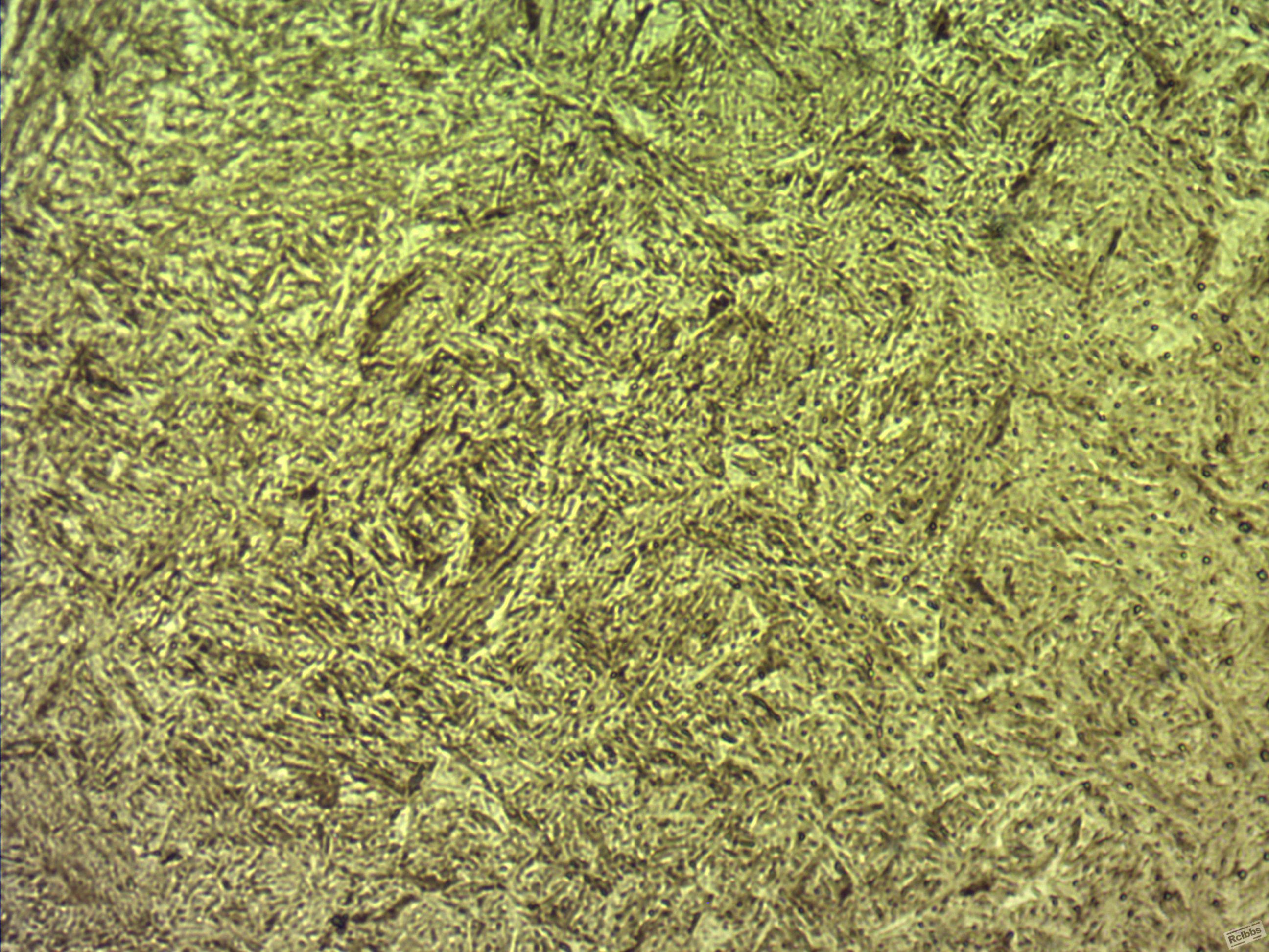

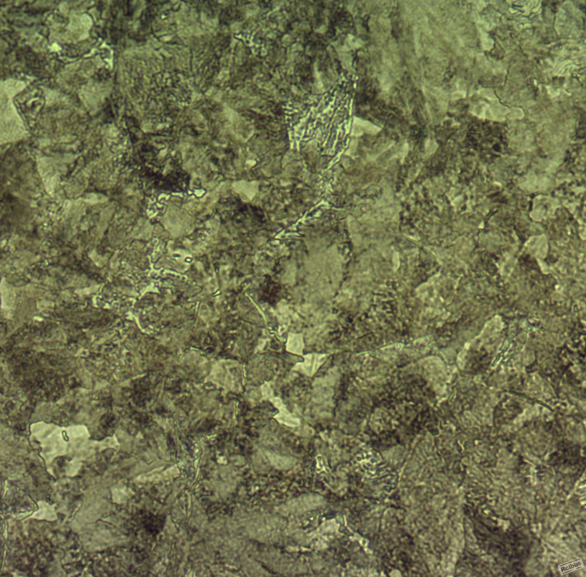

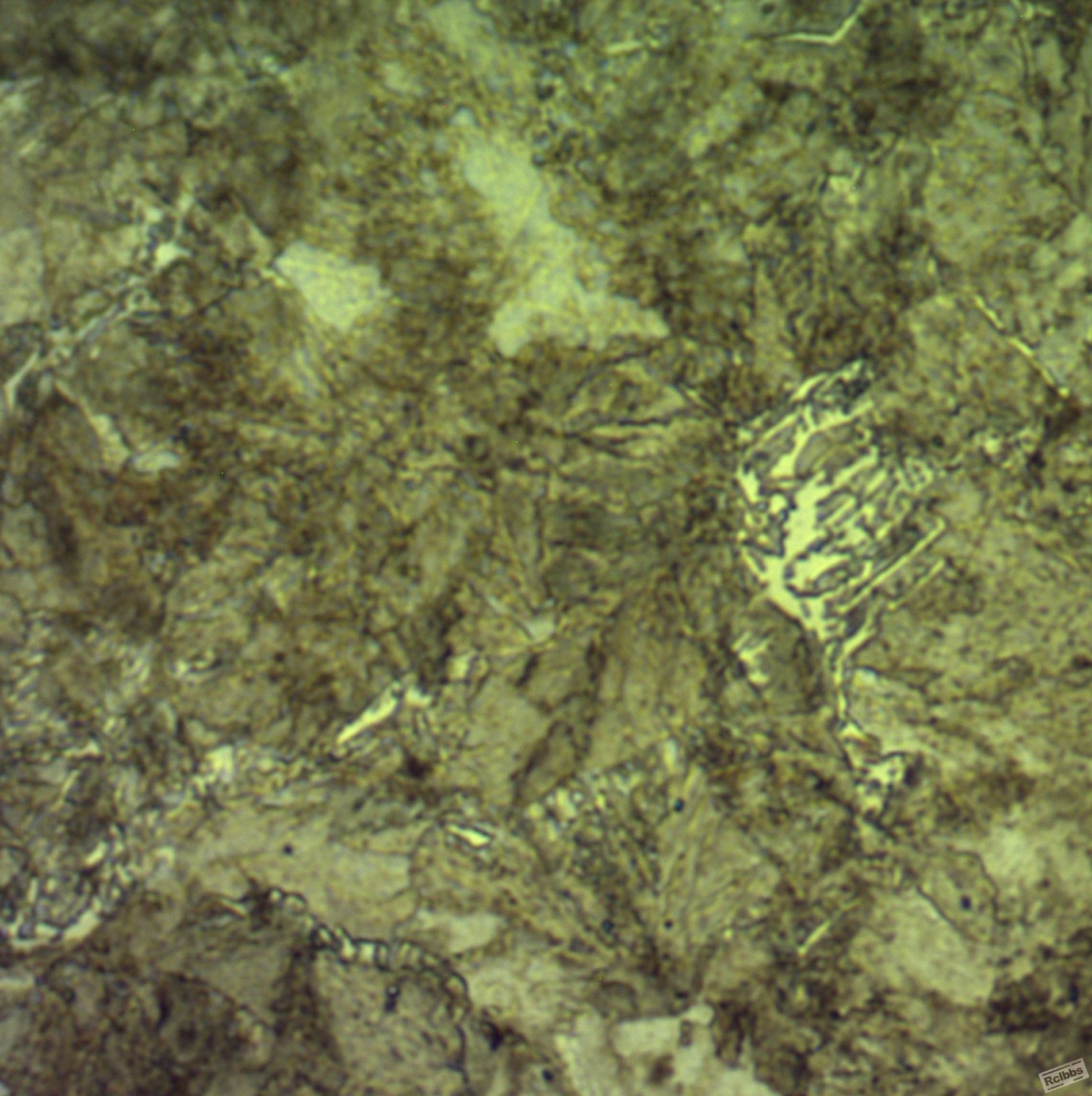

再结晶退火油淬得到索氏体。0.7的碳钢。其余工艺不知道。图中F区域是由于成分偏析吗?
另有图右边的小黑点是脏东西
图中是贝氏体组织吧。

第一张看象是珠光体+少量铁素体

同意2楼的看法,第一、二图片是珠光体+少量铁素体,铁素体区域是有点成分偏析的
第三张图片是贝氏体组织,还是比较均匀的

图1图2索氏体化处理效果不佳,我认为是奥氏体化加热不足,铁素体未全溶入奥氏体而残留。
