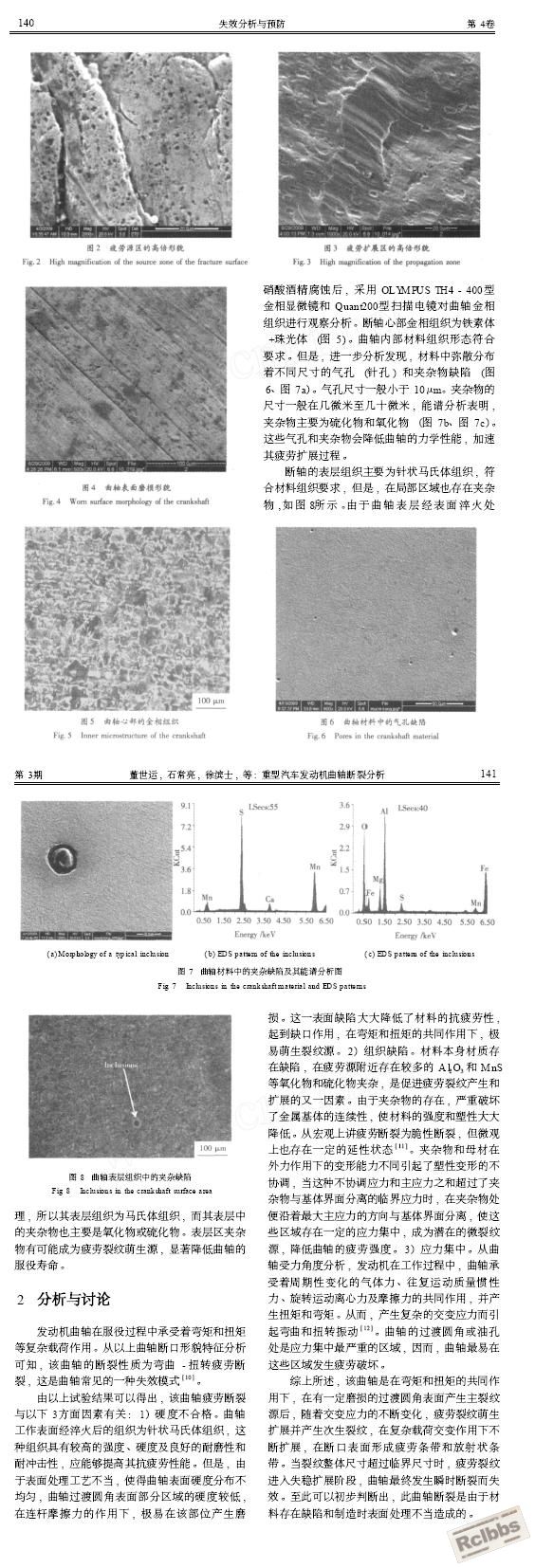

大家看看这篇曲轴断裂分析的文章,可以比较分析。
发表于 2010-11-9 11:14:08 | 显示全部楼层
对于国内大部分厂家都无条件进行电镜分析,但我们也都根据现有的条件进行失效分析,以解决生产及使用过程中出现的问题。
有幸下载了楼上的论文,不知论坛内还有谁读过。现将此文上传,以使大家都能读到。对此论文在咱们这个专业的论坛,有兴趣的同行来讨论一下,分析的结果是否正确。现我对论文提出几点质疑,欢迎批评指正。再三声明,对事不对人,只是根据论文内的资料,对可能产生曲轴断裂的几项原因,提出我对该曲轴的失效分析意见。
1、对于重型汽车发动机的曲轴,用45钢是否合适,本文中未提及。我以为是不合适的,因为淬透性有限,不能保证调质后的综合机械性能,也不能为最终的表面淬火提供良好的组织。最终检查时硬度偏差较大是否验证了这个事实?
2、圆角处的表面状态、表面热处理结果,本文未提及。从论文中可以推测轴颈表面曾经过表面感应淬火,圆角处未能淬上,或不要求淬火。但表面淬火的交接区在哪里?是否处于应力集中的圆角过渡区?
3、45钢感应淬火后的硬度53-58HRC就属于正常,但是否偏差较大应与原先的调质有关。55~68 HRC不知是根据何处的标准规定?
4、“在疲劳源附近存在较多的Al2O3 和MnS等氧化物和硫化物夹杂,是促进疲劳裂纹产生和扩展的又一因素”的分析,若无评级定量等于没说。
5、应力集中是曲轴在设计时就已确定的,任何曲轴都在连杆颈内侧和主轴颈外侧与曲柄臂相邻处存在应力集中。
我的初步结论是该曲轴失效的主要原因在于选材不当和圆角处强化不当或未强化。
