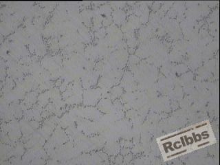

请看铸造铝合金ZL107组织.是否为未变质处理.
 楼主| 发表于 2010-10-25 20:40:29 | 显示全部楼层
不管怎么看也觉得和标准图谱对不上.请大家帮帮.
发表于 2010-10-26 21:16:01 | 显示全部楼层
有没有经过热处理?图谱是否已经是热处理过的?
我觉得已经变质,而且变质效果还不错,如果已经热处理,则热处理加热不充分,而且似乎夹杂物挺多。
建议上不加滤镜的照片,并放大看一下局部,可以看清楚一点。
发表于 2010-10-27 08:13:56 | 显示全部楼层
从以往铝合金的金相上看,估计它已经变质,因为我们的铝合金金相组织中枝条不会这么粗。
发表于 2010-10-27 08:21:55 | 显示全部楼层
你用什么腐蚀液?
发表于 2010-10-27 08:55:55 | 显示全部楼层
表面刮痕很明显,而且磨料进入了表面,有明显的拖尾,说明抛光没做好。磨样水平有待提高啊。

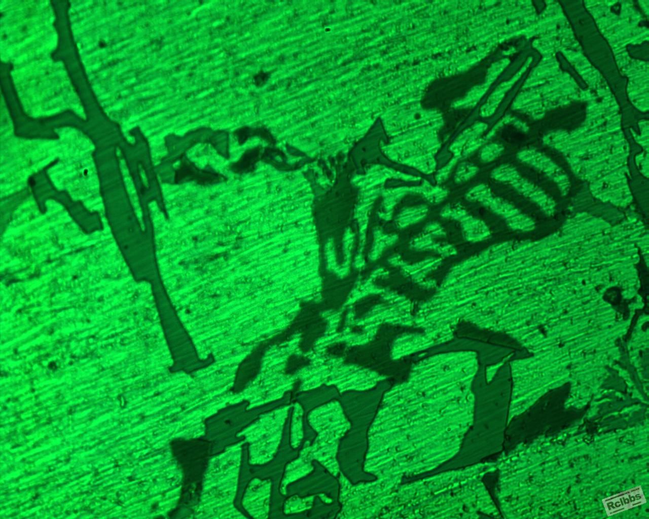

应该是变质不充分的图片, 存在较粗大的针状和片状共晶硅相,而且还有大骨骼状的Mg2Si
发表于 2010-10-27 16:00:44 | 显示全部楼层
变质不充分.可参考QC/T 553

回复 9# fengzhonghenji
    楼上可以在图上把Mg2Si标识出来吗.刚接触铝合金请多指教.谢谢.

发表于 2010-10-28 19:46:22 | 显示全部楼层
a固溶体较大,共晶硅呈短条状和短棒状,少量呈小块状,应该是变质良好组织。仅供参考

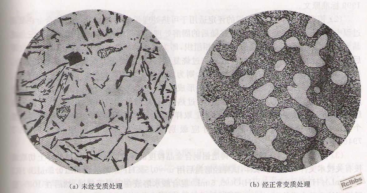

回复 13# 天涯浪子
    请问楼上,我按照钠变质的图谱对比,一点也不像变质处理的.
在没有说明工艺时,怎样区分钠变质和磷变质.

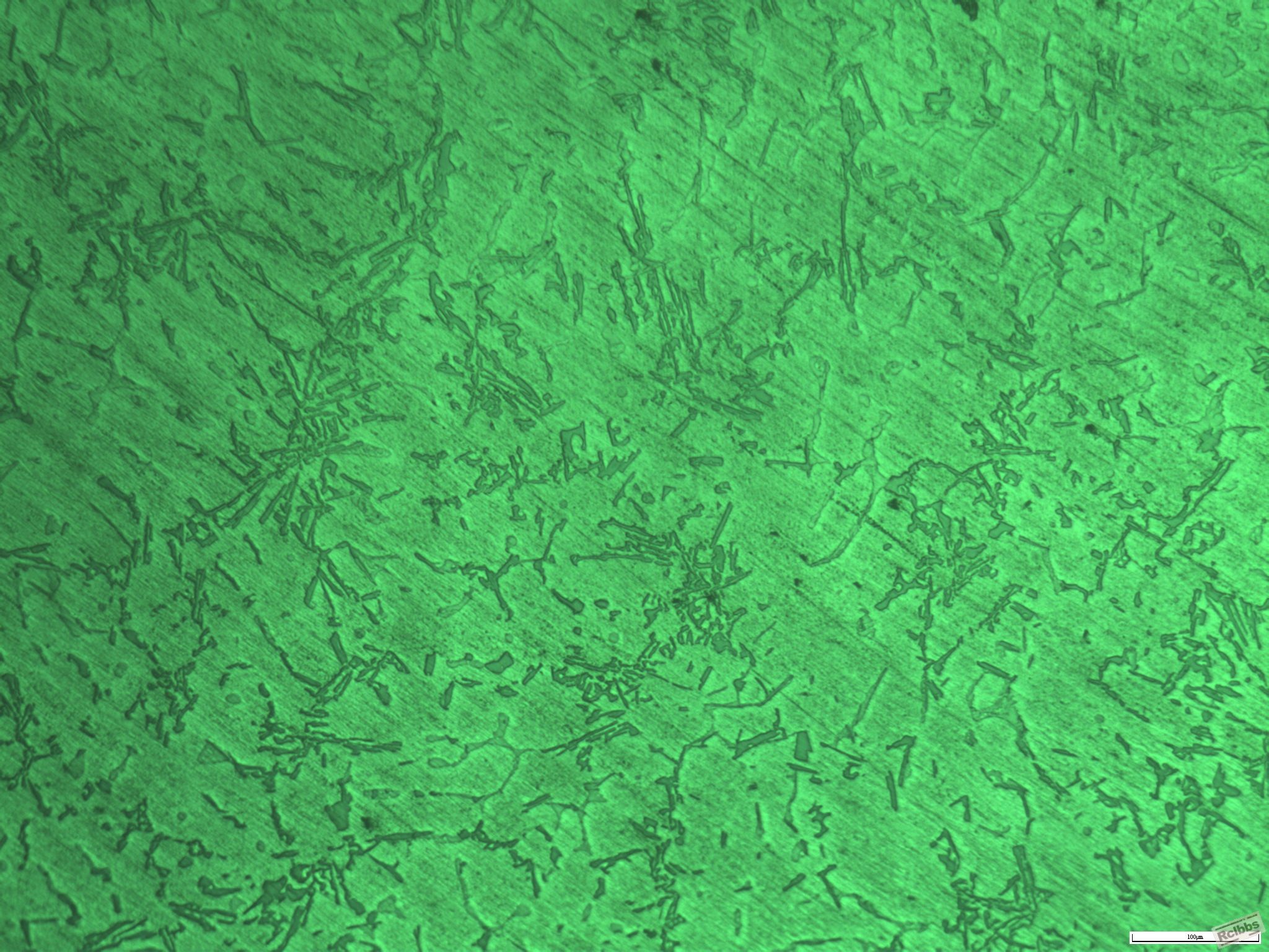

发表于 2010-10-28 22:08:59 | 显示全部楼层
我觉得没有变质,这个群里有没有对锻造铝合金相方面的专家呀?

回复 12# tangdaodong
    黑色密集的骨骼状就是Mg2Si,你是用的什么抛光液啊?我也在做铝合金,可是做金相又把抛光液的配比丢了。是氧化镁吗?

 楼主| 发表于 2010-10-30 18:54:49 | 显示全部楼层
回复 17# kp007
    请问高工,这种组织能用吗.
我司送样,从不告诉热处理工艺,只告诉材料.钠变质和磷变质也分不开.:对照图谱无从下手.
