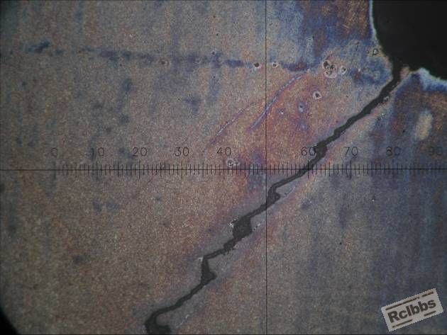

50倍
材料为 H10,硬度约  56.8HRC,
这种裂纹属于什么裂纹?

    补充
    500倍横向

疲勞裂紋
應看破裂面

回复 3# leomet
    破裂面看不了啊,没有完全开裂的

 楼主| 发表于 2010-10-27 07:50:57 | 显示全部楼层
模具寿命没有达到就裂了

热应力,低周疲劳

补充    生产约在6000-8000模次左右出现了崩裂

是在成型过程中没有做应有的效果的处理
