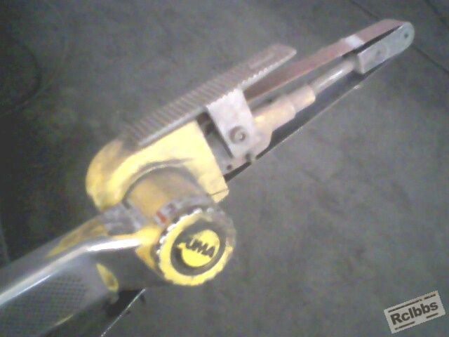

    使用0.4的抛丸工件外观(表面粗糙度)达到图纸要求没问题,甚至可再加大一些。
  前道工序产生大毛刺应要求手提砂带抛光机去除,减少抛丸难度和浪费。

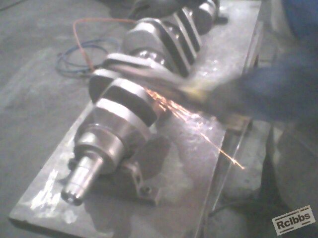

签到天数: 2244 天
发表于 2010-11-5 11:06:45 | 显示全部楼层
回复 4# 海浪
    发两张手提砂带抛光机图看看:
