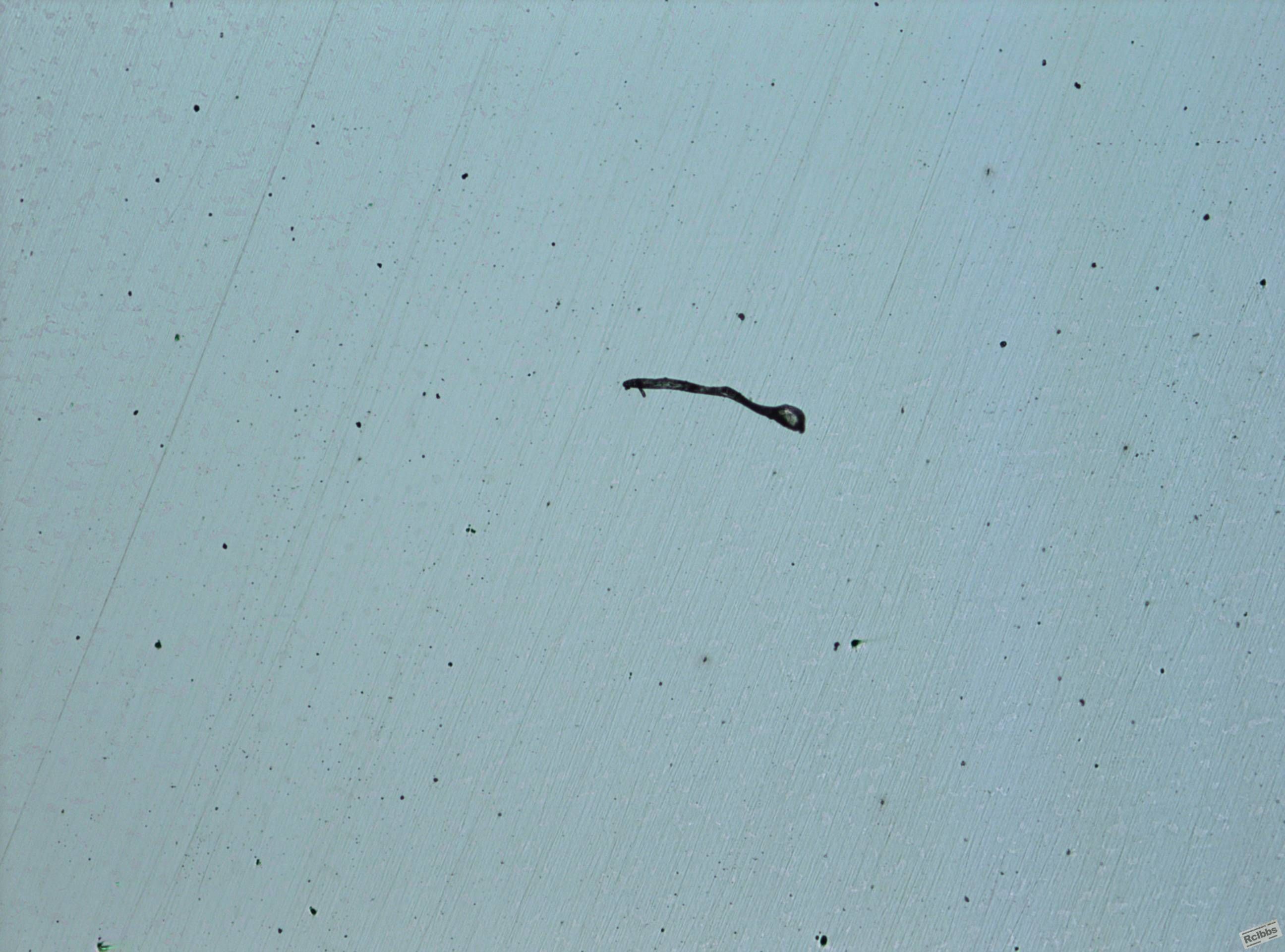

[求助] 请问,这是什么夹杂 图为线材Q195

这不是夹杂,是不是用脱脂棉擦了,估计是样品没处理干净,应该是掉上杂物了,在镜头下你用洗耳球用力吹吹,或用镜头纸擦擦,就会去掉。

建议重新抛光观察,如果还存在并且形态没变化的话,应该是异金属夹杂。

不象是夹杂

脱脂棉不会这么清楚。

的确不像夹杂

    没有用脱脂棉,磨了两次都有,这是怎么回事

   q195常见夹杂有些啥?怎么会有异金属夹杂, 异金属夹杂严重不?

图中看到的不是夹杂物

是灰尘之类的污染物。

应该是夹杂物

这个应该是线材中偶然碰到的夹杂物,如果多做几个式样的话,应该没有类似的吧?

长的不是夹杂物,小点是氧化物

这个确定一下是不是制样时割伤,另希望注明放大倍数,制样条件。不是伤痕的话,线性夹杂,如此连续,可能是其他种类的金属。不过我还是感觉不像夹杂
