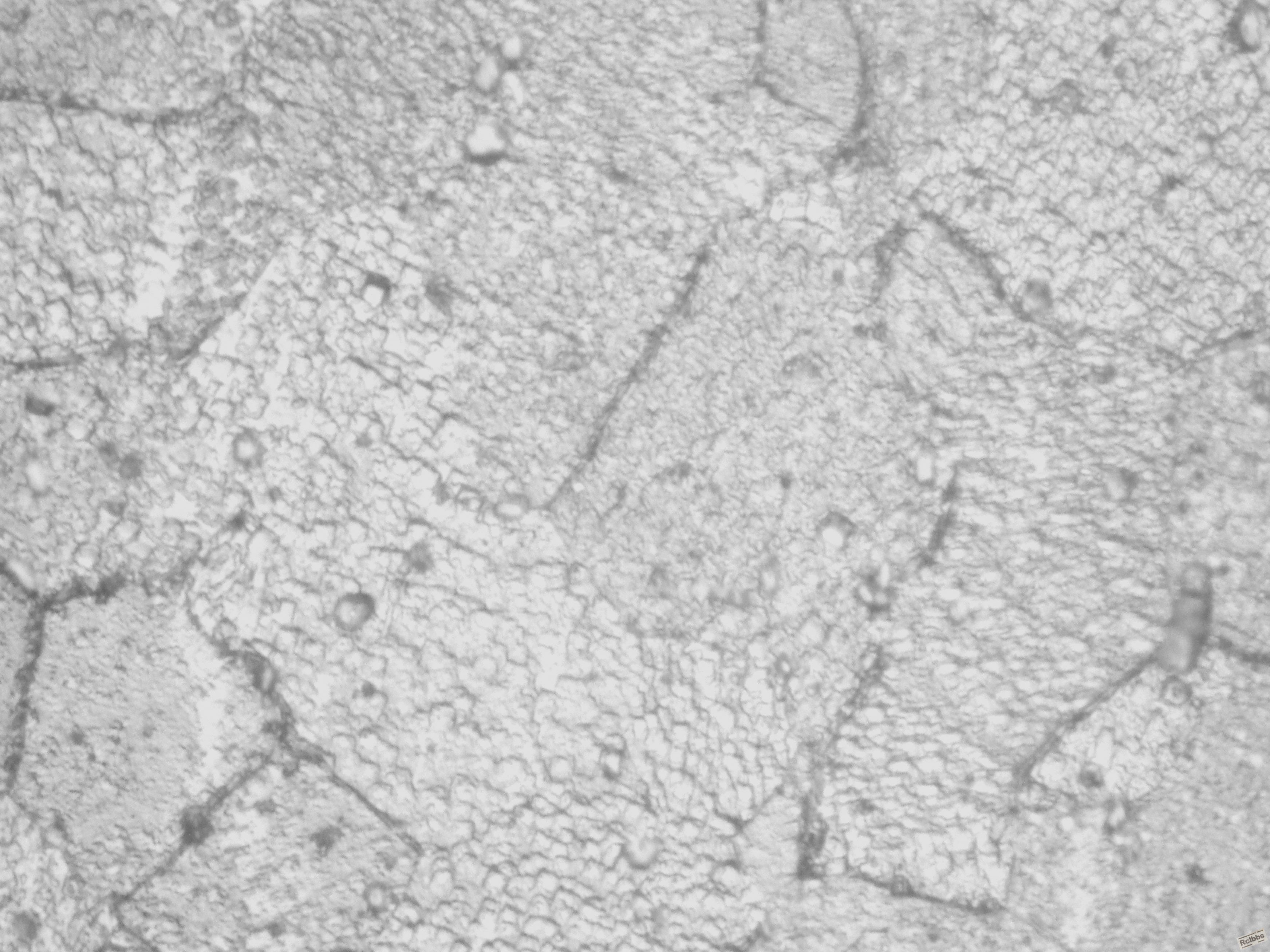

400倍
800倍

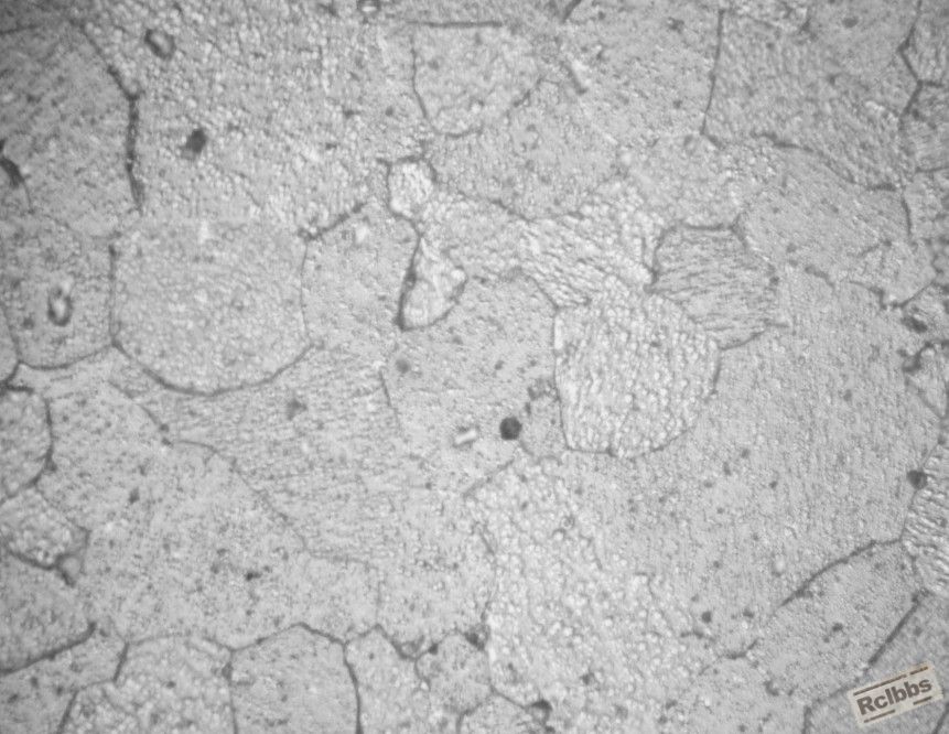

1000倍
以上为铁素体不锈钢的金相组织,我知道大晶粒是铁素体,可是大晶粒内分布着很多小晶粒,本来怀疑是碳化物,但是打过显微硬度后发现硬度比较低,在190HV到219HV之间。
请高手帮忙分析一下,先行谢过啦!
发表于 2010-10-30 11:22:16 | 显示全部楼层
侵蚀深了
如果怀疑为碳化物,可打个能谱看看
 楼主| 发表于 2010-10-30 12:00:20 | 显示全部楼层
回复 2# Magikal
    这样都浸蚀深了吗?我感觉晶界并没有严重被腐蚀啊,现在就是想不做能谱,看能否直接从金相上分析出。
发表于 2010-10-30 15:06:08 | 显示全部楼层
没做过不锈钢,但感觉上,试样腐蚀有问题

发表于 2010-10-30 15:15:22 | 显示全部楼层
回复 1# tongdou
    用的是什么腐蚀剂?
  不同的腐蚀剂显示不同的金相,请悉之
 楼主| 发表于 2010-10-30 15:29:03 | 显示全部楼层
回复 5# hooloo
    我用的稀释后的王水腐蚀的,不知道有没有问题?

发表于 2010-10-30 15:55:09 | 显示全部楼层
回复 8# tongdou
    你试用其它腐蚀剂看看……

发表于 2010-10-30 21:01:03 | 显示全部楼层
不锈钢若析出碳化物一般都 很细小,显微硬 度测量能准确吗?

发表于 2010-10-31 10:59:59 | 显示全部楼层
这样的碳化物拿显微硬度计也打不准的啊!
发表于 2011-3-12 09:56:26 | 显示全部楼层
析出的碳化物都是纳米级的,打不来显微硬度吧?
发表于 2011-3-29 14:31:44 | 显示全部楼层
什么奇异组织,还不是铁素体,过腐蚀了,重新抛光再腐蚀来过

发表于 2011-3-29 14:37:38 | 显示全部楼层
像14 楼那样重新抛光腐蚀 一下,可能就没有lz 说的那种东东了
还有就是  为什么要降王水 稀释了再腐蚀?  王水腐蚀的最佳效果  是在配制后的半个小时  到一个小时  腐蚀效果最佳
