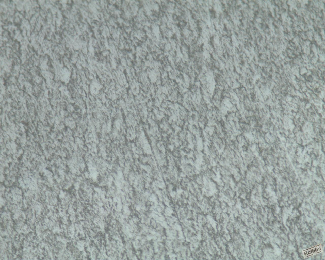

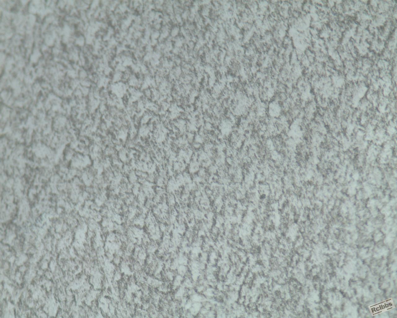

工艺直径8.0钢丝轧到3.5mm扁钢
轧制后直接回火处理,没有经过淬火与退火处理,

发表于 2010-11-1 19:58:18 | 显示全部楼层
制样不到位,有假像。
发表于 2010-11-1 20:23:56 | 显示全部楼层
楼上两位正解,也不知道回火温度,工艺目的是什么?金相要检查什么?您问的意思是?
 楼主| 发表于 2010-11-2 14:39:12 | 显示全部楼层
从8.0轧制到3.8mm  ,350度回火,没有淬火,然后到客户处发现有盘簧(我们材料是做盘簧的)断裂现象,金相看不懂...
签到天数: 27 天
发表于 2010-11-2 16:13:40 | 显示全部楼层
回复 5# xiaolu1210
    典型的糊弄别人。直接冷拉达到硬度,经回火消应,看似硬度、弹性合格,但很容易疲劳失效。
