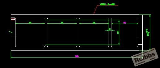

这是长大概3000直径816的筒形件,现要求先进行调质处理,调质处理:220~250HB,   然后表面淬火:38~44HRC。热处理厂家说调质容易裂,不能保证,表面淬火不好用线圈淬火,用棒形表淬,在相两次表淬相交处应力会比较大,容易形成裂纹,否则必须空出一段非淬硬区,不知道哪个厂家能做,请和我联系,最好是在扬州附近。谢谢啦

    关键是有那么大的设备。调质防治开裂方法也很多。材料淬透性不很高,问题不大。
