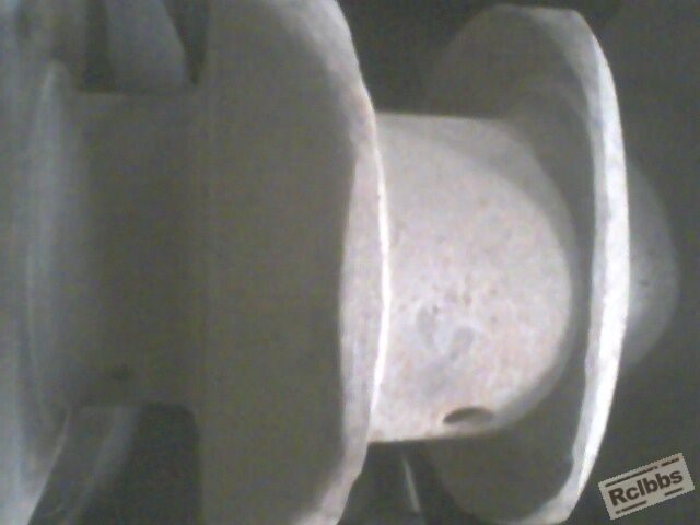

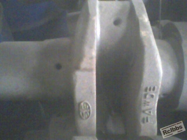

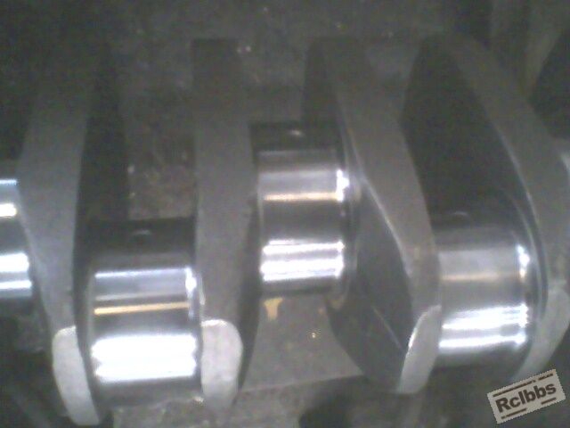

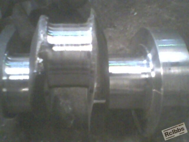

发表于 2010-11-7 18:35:41 | 显示全部楼层
发几张不同型号的曲轴图片:斯太尔曲轴、解放曲轴、帕金斯曲轴
截面差异够大吧!第一支圆润厚大、最后一支刀尖一样!
