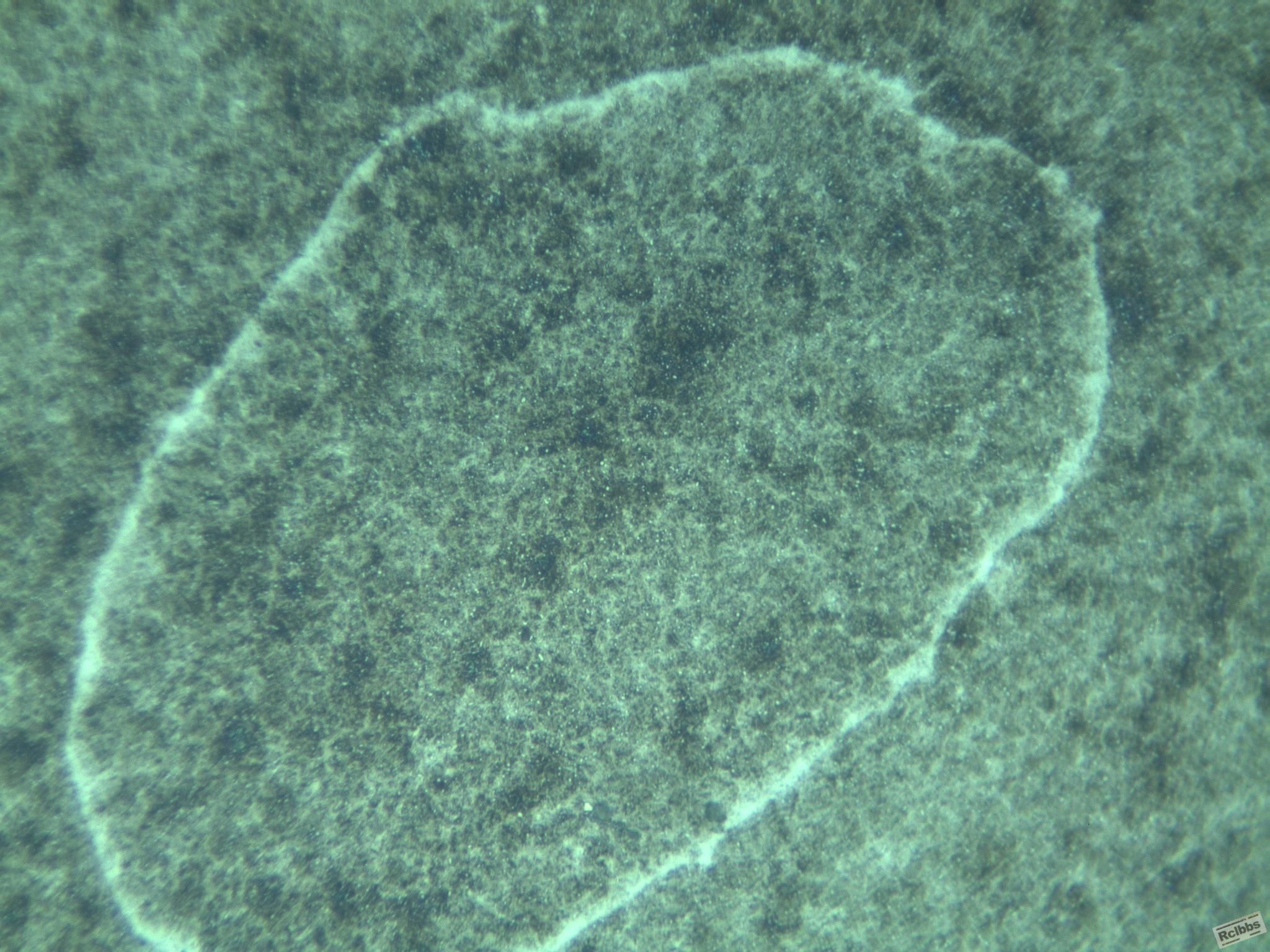

[各位老师:上次重抛后的试样仍存在白色网状,疑是碳化物偏析。Gr15淬火加回火,硬度为60~65HRC,此产品为我公司外包。attachimg]73579[/attachimg]

同意是 炭化物 偏析 我见过这样的组织  碳氮共渗的组织很容易出现炭化物偏聚,不过看你的组织应该是原材料造成的炭化物偏析  应该不是淬火或回火造成的
签到天数: 108 天
发表于 2010-11-5 18:09:58 | 显示全部楼层
你的组织中只有一个这样的 圆圈的话 应该影响不大,如果多的话 就是网状 炭化物材料就悬了     我们的产品曾经出现过这样的组织被退货了,不过对于要求一般的工况应该没有问题,不知道 你的是否是轴承的套圈      是的话 最好不要发汽车客户  汽车客户一般要求很严格的,其余的客户都没有问题
如果你的套圈中只有这样一个圆圈 影响也不大   多了肯定不行,
如果是很多套圈中都有这样的圆圈 最好不要发汽车客户  到时候退货索赔  你就没有话说
如果是个别现象影响不大   建议你对此批材料多抽检几个样品
发表于 2010-11-5 19:16:52 | 显示全部楼层
看着不怎么像碳化物  如整个视场就这个 应该不是碳化物

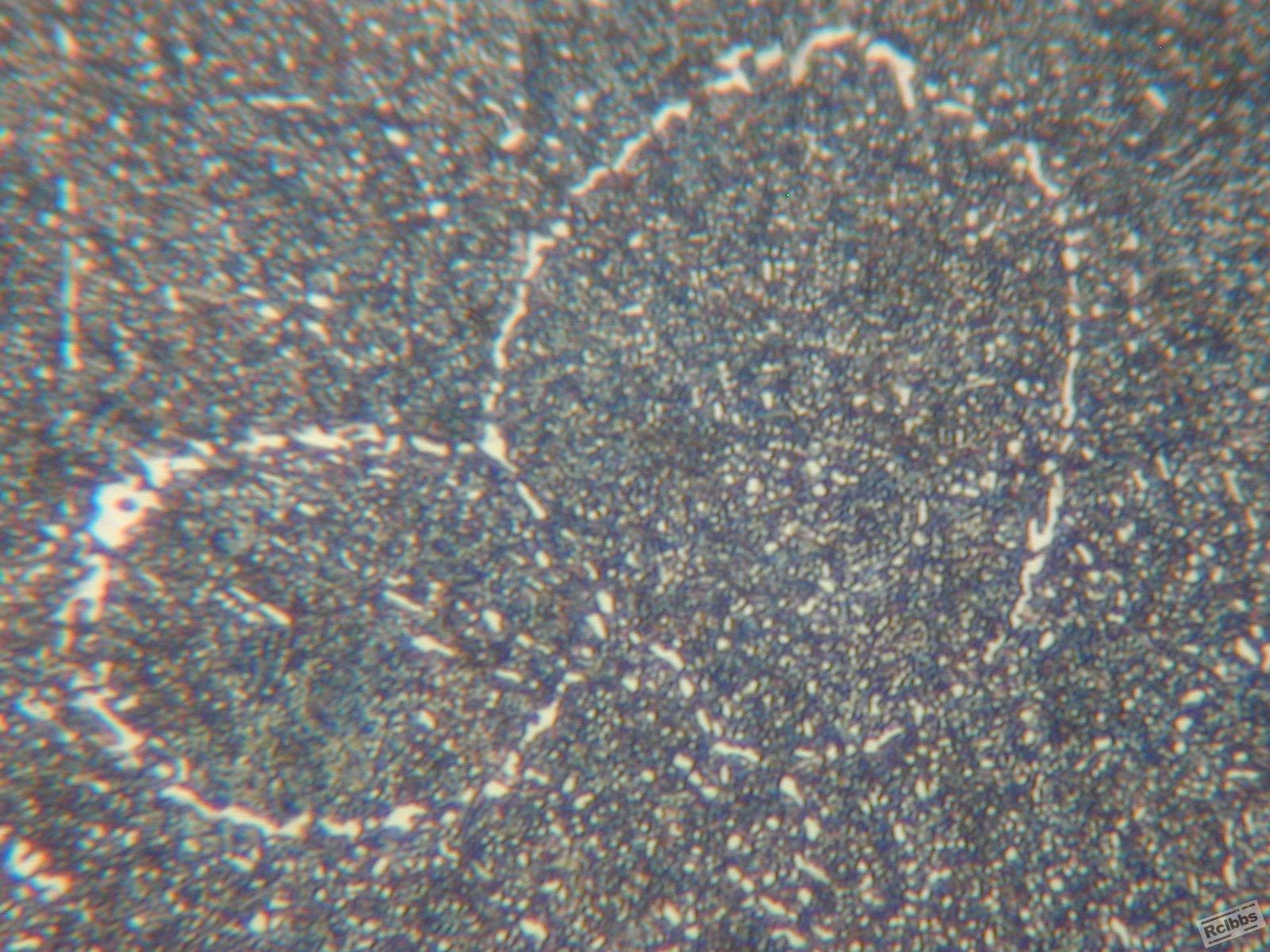

给楼主看看真正的碳化物网状
发表于 2010-11-9 10:53:29 | 显示全部楼层
见识了。。那么明显的网状,轴承钢里非常少见了!

这要看在什么倍数下?

怎么看都不像碳化物,我怀疑是外来金属。

是沿着晶界析出的炭化物,看你的视域炭化物网状了,给 你发几个图片 你看看 [quote][/quote]
