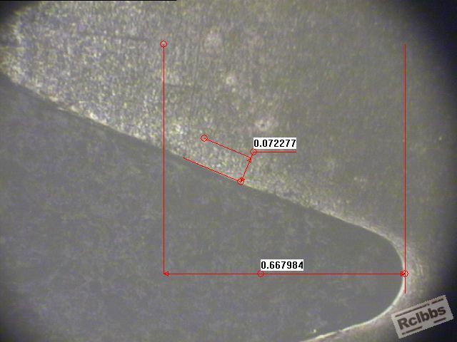

请问各位高工:下面这个金相中螺纹有没有全脱碳层?如有是多少?
发表于 2010-11-5 16:48:43 | 显示全部楼层
没有全脱的

发表于 2010-11-5 17:56:42 | 显示全部楼层
碳浓度偏低      看碳化物适当腐蚀的深一点
发表于 2010-11-5 19:08:17 | 显示全部楼层
没有全脱碳呀
发表于 2010-11-5 20:19:52 | 显示全部楼层
右侧靠下角那个白条是不是啊
脱碳层没有约定情况下通常用100X看

发表于 2010-11-5 20:22:19 | 显示全部楼层
放大倍数不够,图像也不清晰。

发表于 2010-11-5 22:06:38 | 显示全部楼层
可能是假象,最好重新腐蚀一次,多腐蚀一会
发表于 2010-11-5 22:12:58 | 显示全部楼层
全脱碳层好像没有。放大倍数太低,图像不清
发表于 2010-11-5 22:37:59 | 显示全部楼层
好像没有全脱
发表于 2010-11-6 09:38:52 | 显示全部楼层
右侧靠下角那个白条放大500X看,如果全是铁素体,则有全脱碳层。可能样品要重新制了,细磨功夫好一些,抛光时间尽可能短,可能不会倒角。
 楼主| 发表于 2010-11-6 11:02:07 | 显示全部楼层
我的客户认为0.072277是全脱碳层,我晕
 楼主| 发表于 2010-11-6 11:10:21 | 显示全部楼层
谢谢各位了,我再和客户沟通,看能否协调好
发表于 2010-11-6 11:25:19 | 显示全部楼层
RE: 是否有全脱碳
无全脱碳现象。

发表于 2010-11-6 11:54:05 | 显示全部楼层
回复 11# yidazr
    这个就夸张了,和你客户好好沟通一下。
发表于 2010-11-6 12:06:45 | 显示全部楼层
那个是半脱层
底部那白色的应该也不是全脱
一般来说尖端脱的比底部要厉害些的
发表于 2010-11-6 21:49:42 | 显示全部楼层
试样没制好,重新做一下。。。。就现在看应该该不是
发表于 2010-11-7 09:38:41 | 显示全部楼层
回复 11# yidazr
    你不用晕,把你的照片放大到100X和400X看下,也许人家没说错哦
