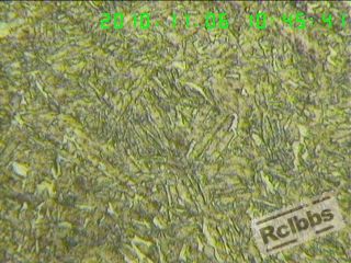

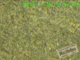

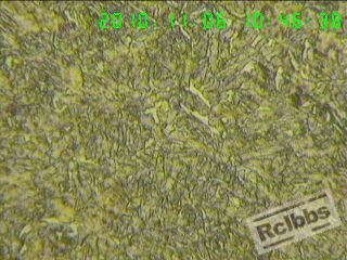

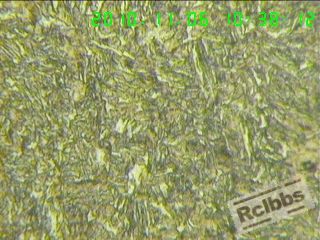

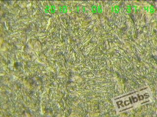

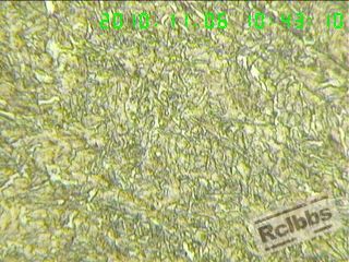

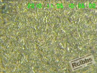

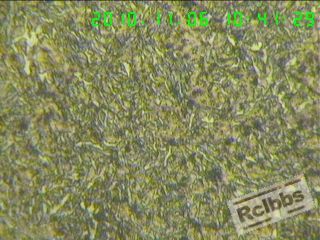

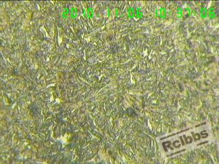

40Cr渗碳 淬火组织粗大   另外铁素体是否比较多   板条马氏体   贝氏体 等组合如何
以上照片排与同一个样件   400x
请教组织可以定几级
工艺  退火    渗碳淬火   回火

 楼主| 发表于 2010-11-6 18:31:26 | 显示全部楼层
上图是40Gr的组织    淬火加回火的组织请各位给评一下级别
发表于 2010-11-6 20:51:12 | 显示全部楼层
材料的尺寸大小怎样的?热处理工艺是怎样的?
回火温度是怎样?保温时间是怎样?
硬度值是怎样?技术要求是怎样?
初步看图片组织,总的来说还是可以的,不过觉得冷却有点不足,铁素体比较多,呈条块状

 楼主| 发表于 2010-11-7 11:25:37 | 显示全部楼层
不好意思上图是20Cr的组织搞错了 谢谢回答
发表于 2010-11-7 12:10:46 | 显示全部楼层
都是心部组织,你要评什么铁素体级别吗?可以到3级偏2吧

 楼主| 发表于 2010-11-7 12:42:27 | 显示全部楼层
谢谢 ,我就是看铁素体比较多,不知道合格不  合格就好。我平时看GCr15 比较多,20GCr的比较少
发表于 2010-11-7 19:22:14 | 显示全部楼层
呵呵,感觉腐蚀的不是很好啊,时间在稍微长一点,可能腐蚀太轻了
