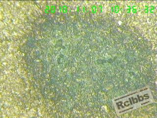

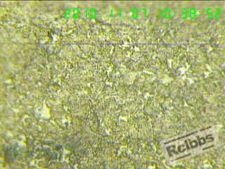

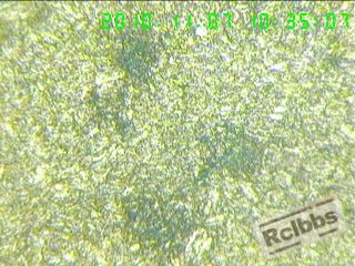

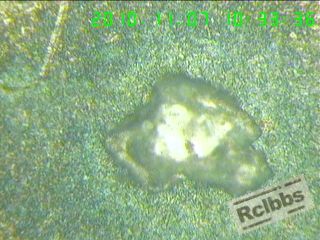

材料:40Cr ,浇铸件
工艺:调质
调质后硬度:20HRC左右。首先说明我的样件做的不好,见笑了,手工抛的没有办法。
腐蚀后组织看着就像孔雀的尾巴,里面好像还有夹杂物,我对这个材料部熟悉,请熟悉的老师讲解一下吧,是调质有问题  还是材料本身有问题?我感觉是材料有问题,要不就是浇注的时候夹杂物没有控制好。
400x拍的照片,样件直径80mm左右的轴承底座,1、3 、4心部组织,2是表面组织 。
我看不到照片,不能介绍的更仔细,版主不要误会,我是真心学习的。
请大家发表一下意见,谢谢!
发表于 2010-11-7 12:06:01 | 显示全部楼层
好像弄脏了,不像是夹杂物,除了有些铁素体,组织还行
签到天数: 108 天
 楼主| 发表于 2010-11-7 12:45:01 | 显示全部楼层
我开始  还以没有腐蚀好,重新抛光后还是这样,能否传几张40Cr的合格照片看一下,或者检测这个材料要看哪个标准,我对这些不是很熟悉。谢谢
发表于 2010-11-7 12:53:21 | 显示全部楼层
都是有可能的,再磨去深些重新做,腐蚀时候看腐蚀液是不是有脏东西
签到天数: 108 天
 楼主| 发表于 2010-11-7 13:52:36 | 显示全部楼层
谢谢 我在做一下看看  ,可第一个图片中的绿色区域不像是脏东西呀。我看像是没有淬火的
发表于 2010-11-7 14:28:56 | 显示全部楼层
抛光的三氧化二CR没洗净混到硝酸酒精里了,天长日久吧估计
签到天数: 108 天
 楼主| 发表于 2010-11-7 15:17:39 | 显示全部楼层
这个很有可能,我用的就是你说的东西,你是不是也遇到过呀 ,谢谢呀
发表于 2010-11-7 16:41:53 | 显示全部楼层
没遇到过,猜的。
签到天数: 108 天
 楼主| 发表于 2010-11-7 16:57:00 | 显示全部楼层
氧化铝的颗粒放大400X不止这样大吧应该吧
发表于 2010-11-7 17:00:51 | 显示全部楼层
您要是以为是颗粒了那就错了,那是悬浊液的产物,直接说了吧,你是蘸的腐蚀液还是把腐蚀液倒在试样端面?然后洗干净吹干净了吗?脏东西没吹走,即使干了也会有残留痕迹
签到天数: 108 天
 楼主| 发表于 2010-11-7 17:48:21 | 显示全部楼层
哦我明天在试以下
发表于 2010-11-7 19:04:14 | 显示全部楼层
应该是抛光的时候没弄干净,我们也经常遇到,不过经常洗抛光布会好一些
签到天数: 108 天
 楼主| 发表于 2010-11-8 07:47:34 | 显示全部楼层
那就好  谢谢我是第一次  遇到,我还以为调制没有搞好那
签到天数: 276 天
发表于 2010-11-14 09:56:18 | 显示全部楼层
回复 1# 刘武乐
第一、显微镜焦距没有调整好;
第二、腐蚀没有做好;
第三、看夹杂物,不能在腐蚀状态下看;
你的试样实在不敢恭维!
签到天数: 1879 天
发表于 2010-11-15 18:27:24 | 显示全部楼层
看夹杂物先不腐蚀观察
