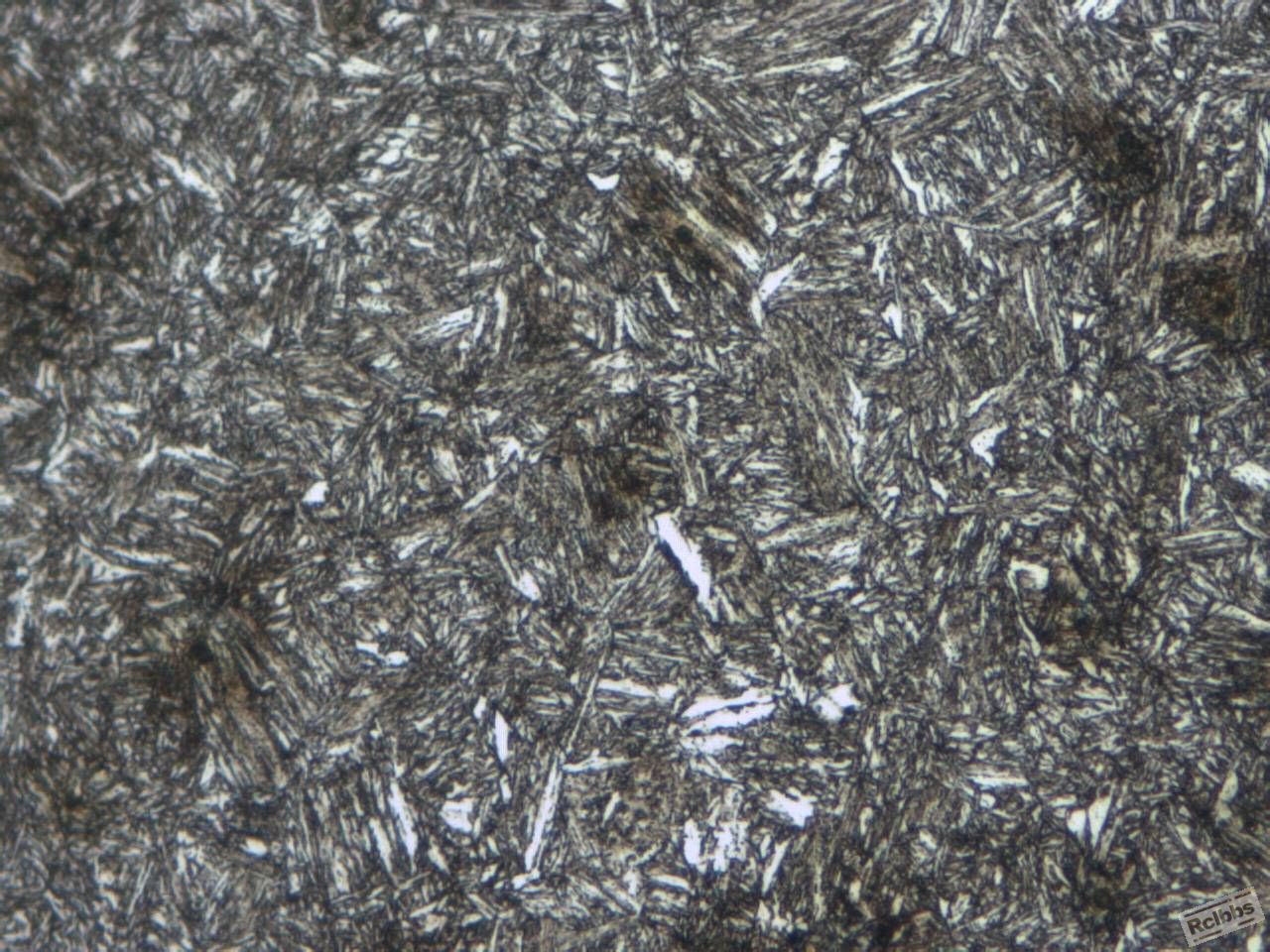

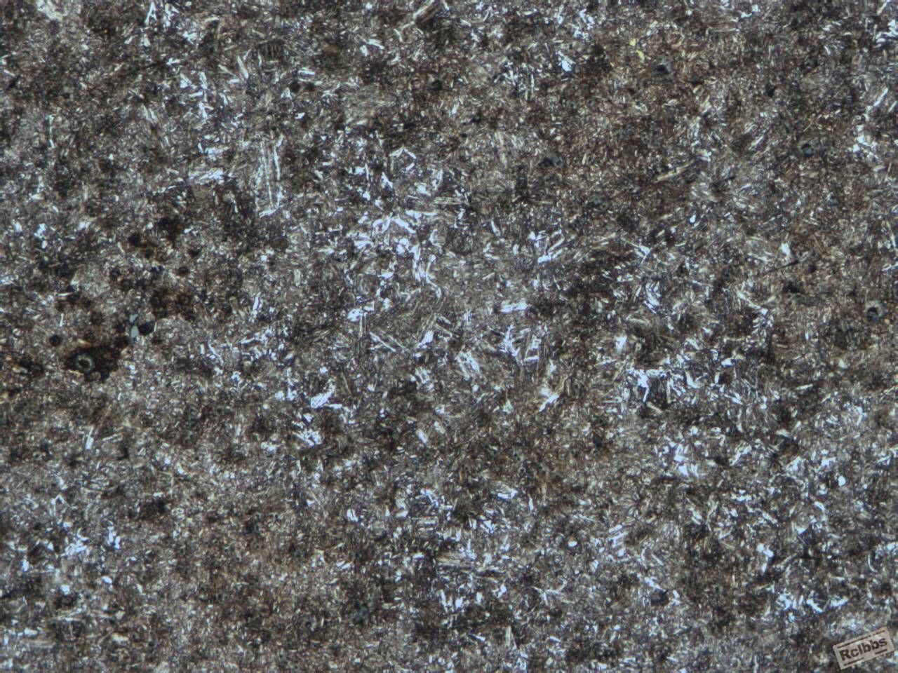

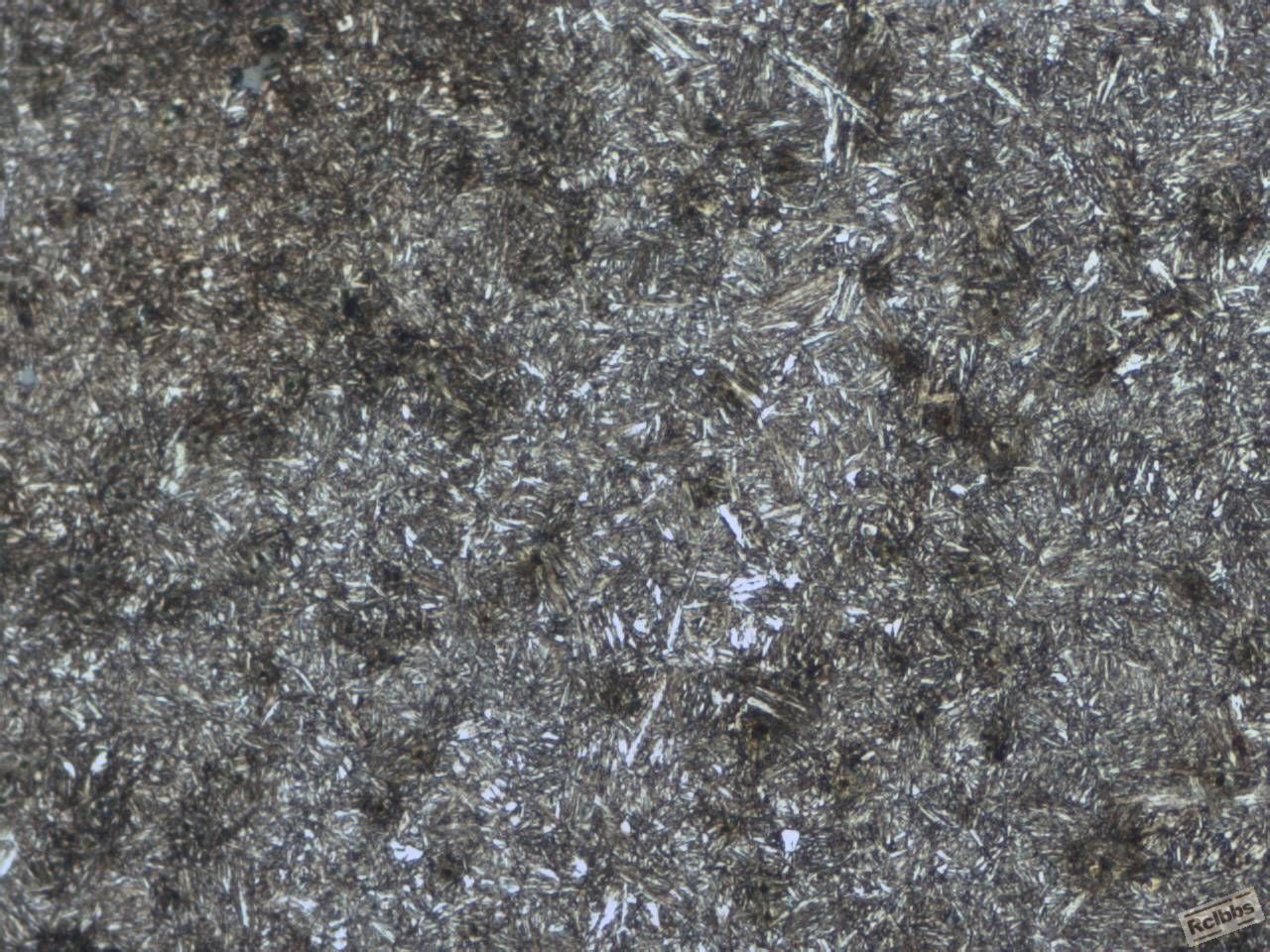

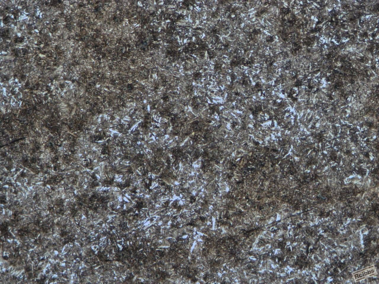

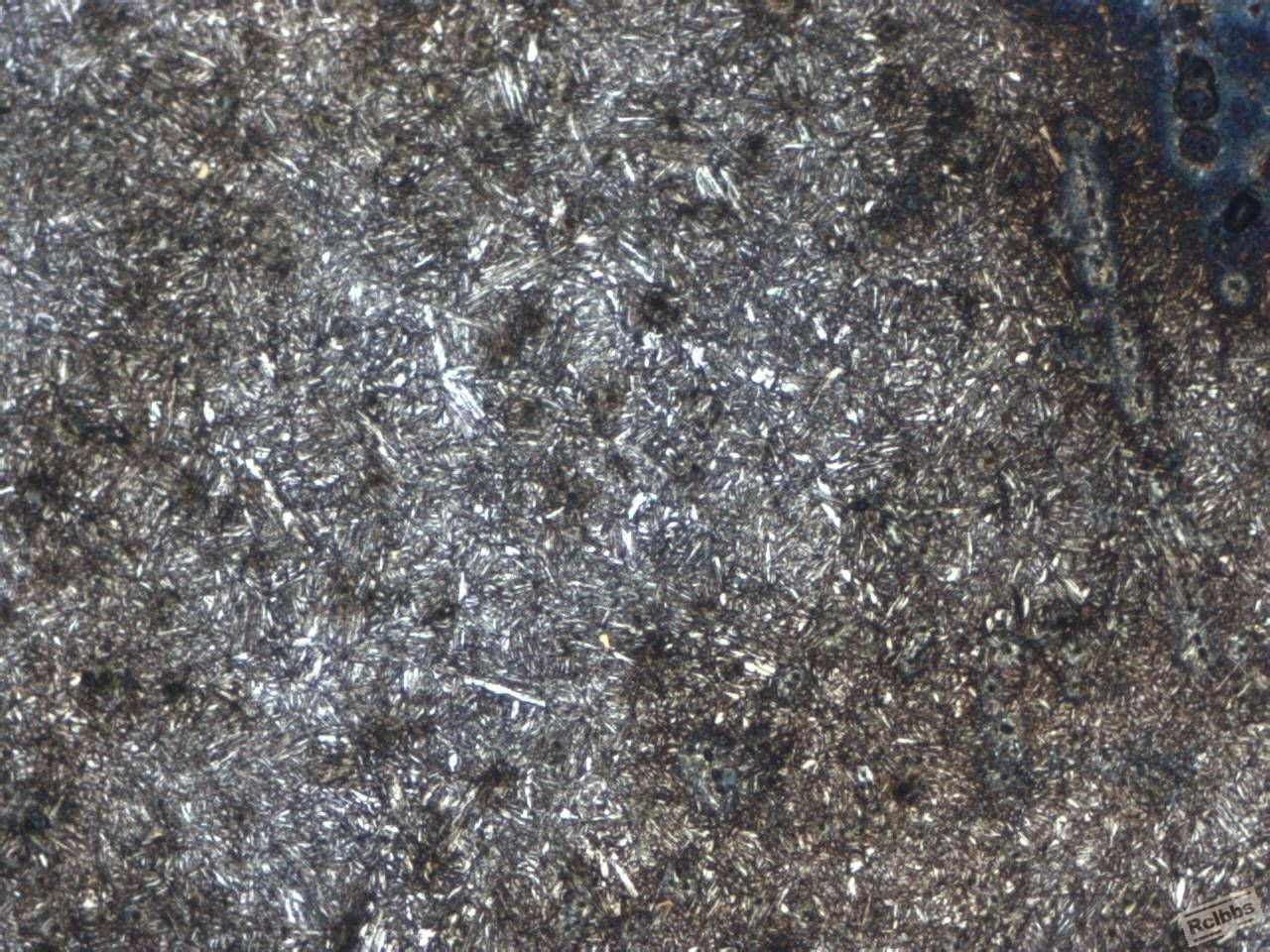

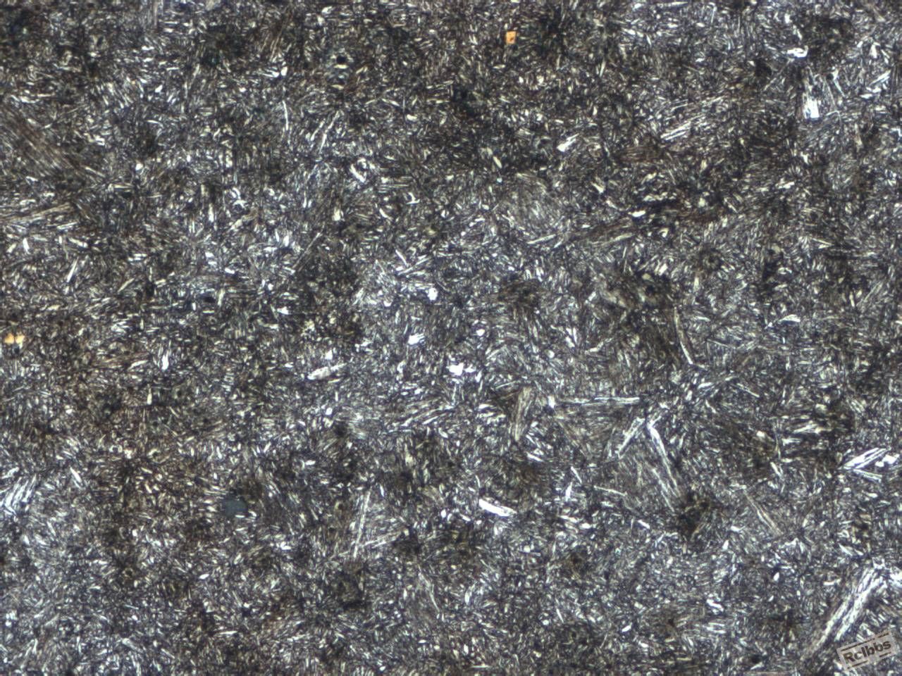

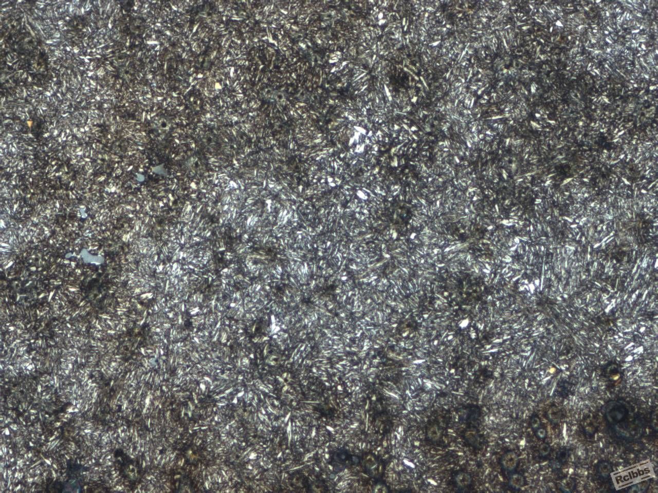

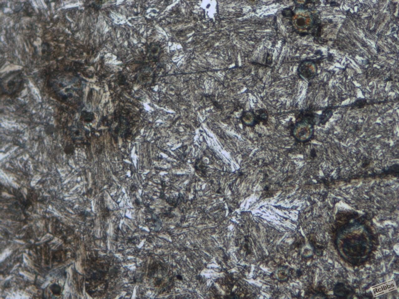

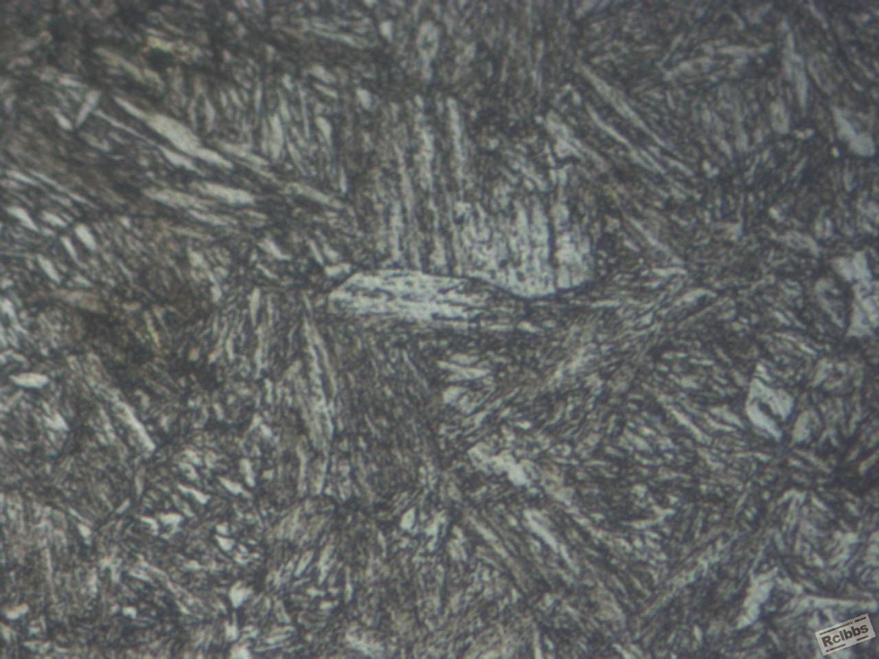

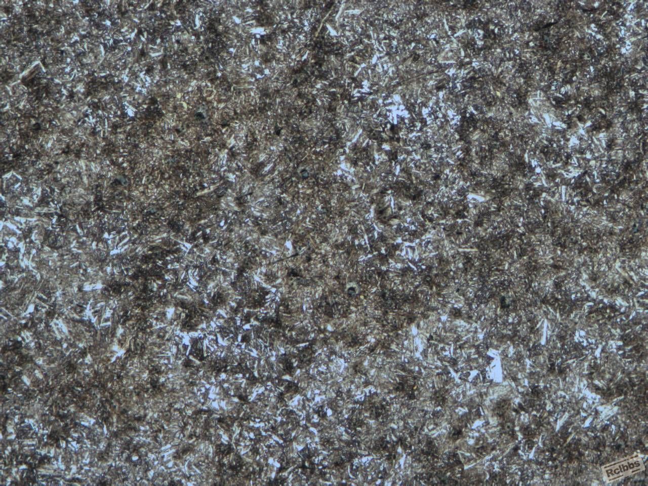

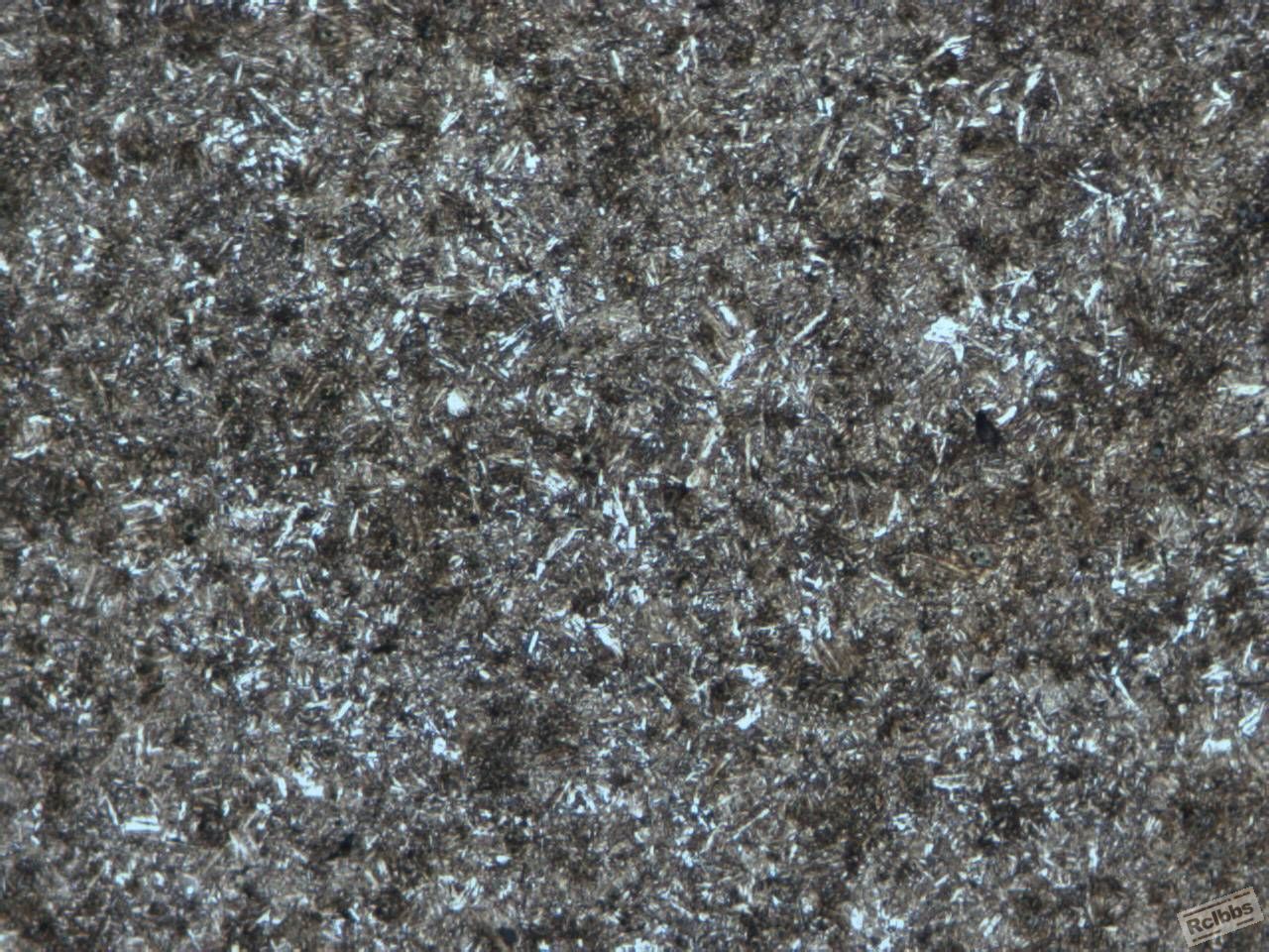

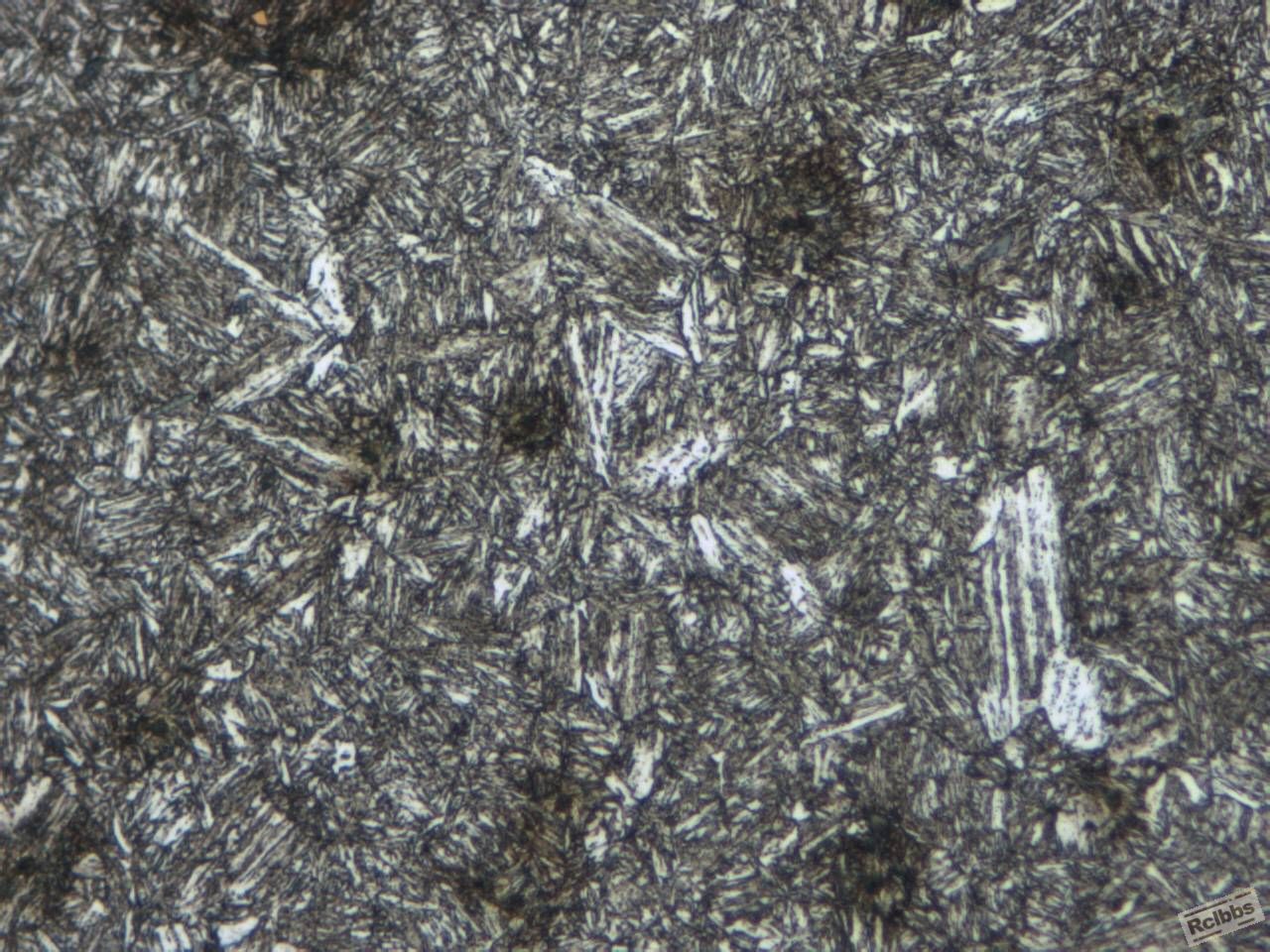

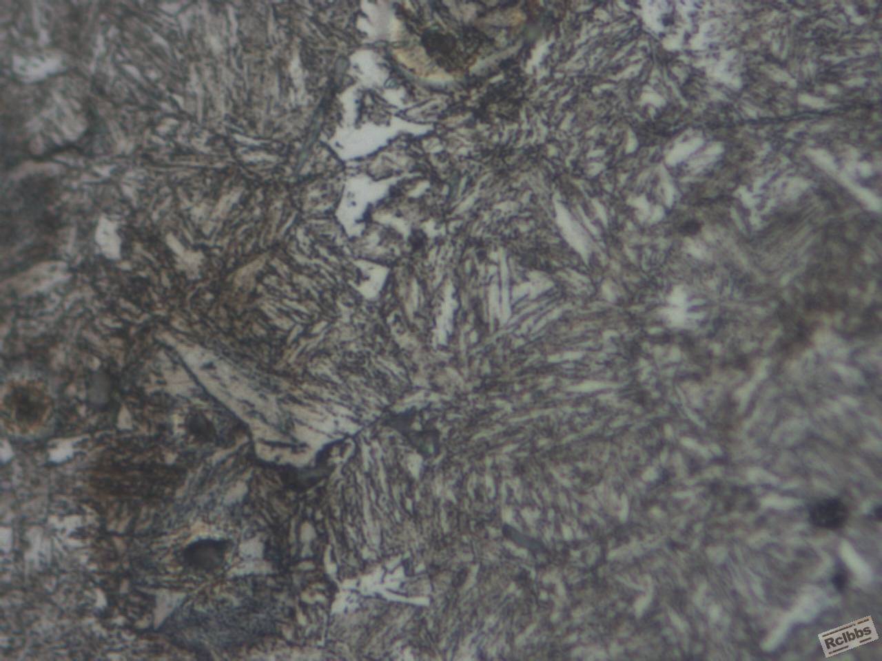

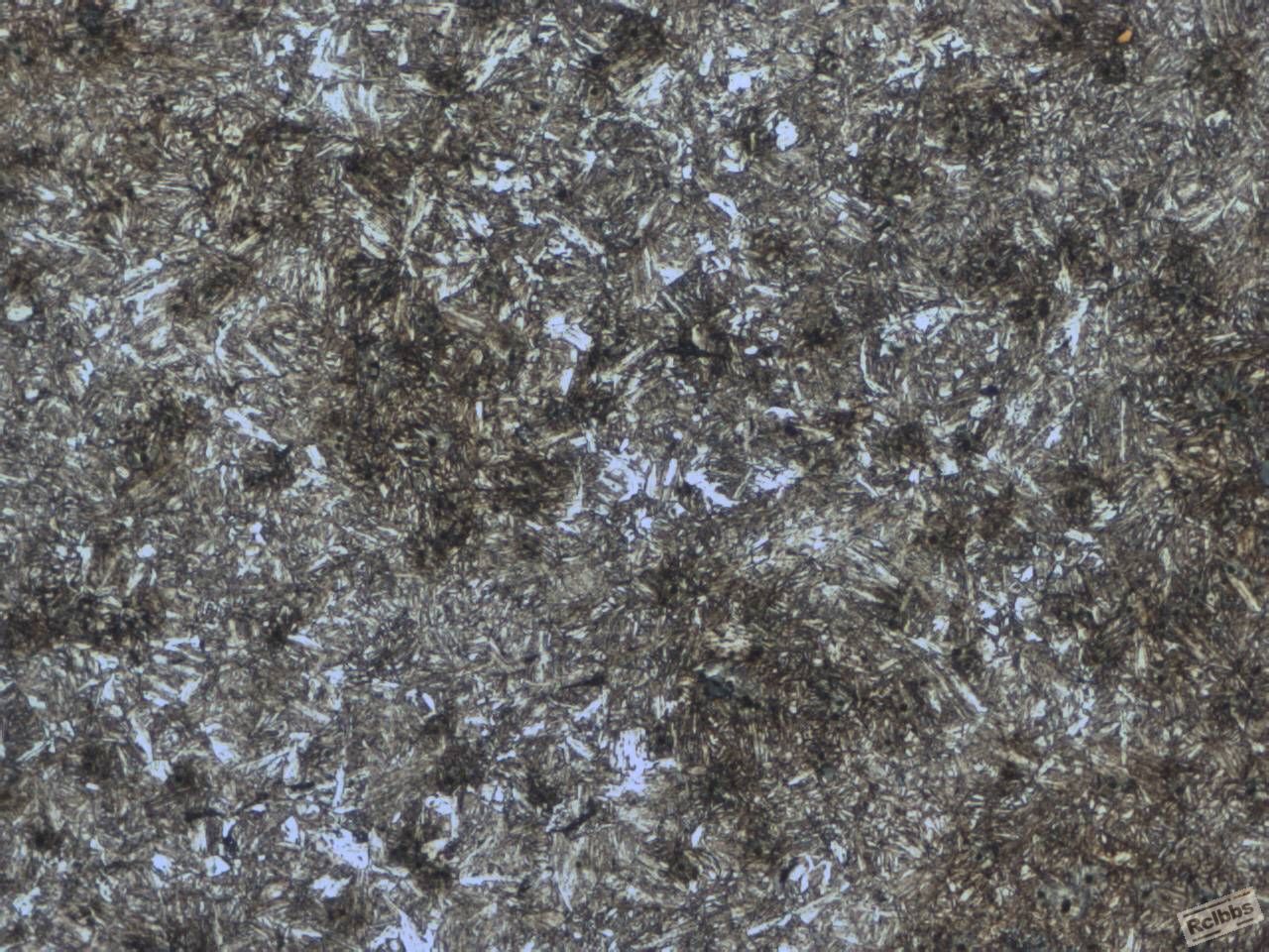

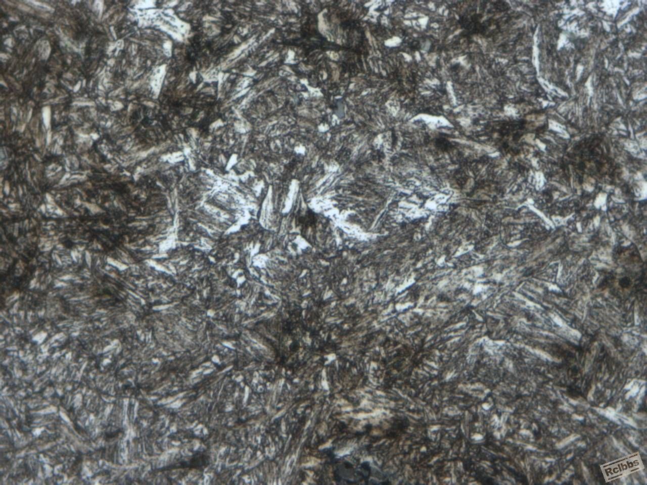

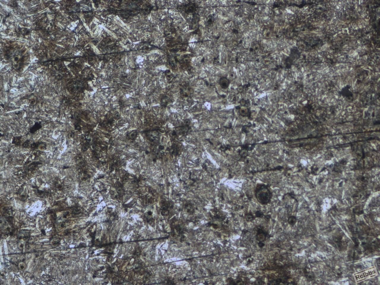

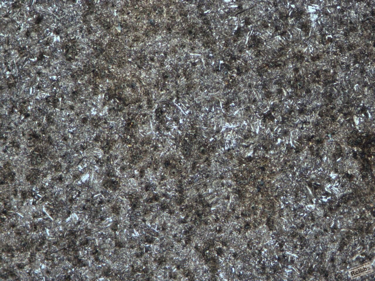

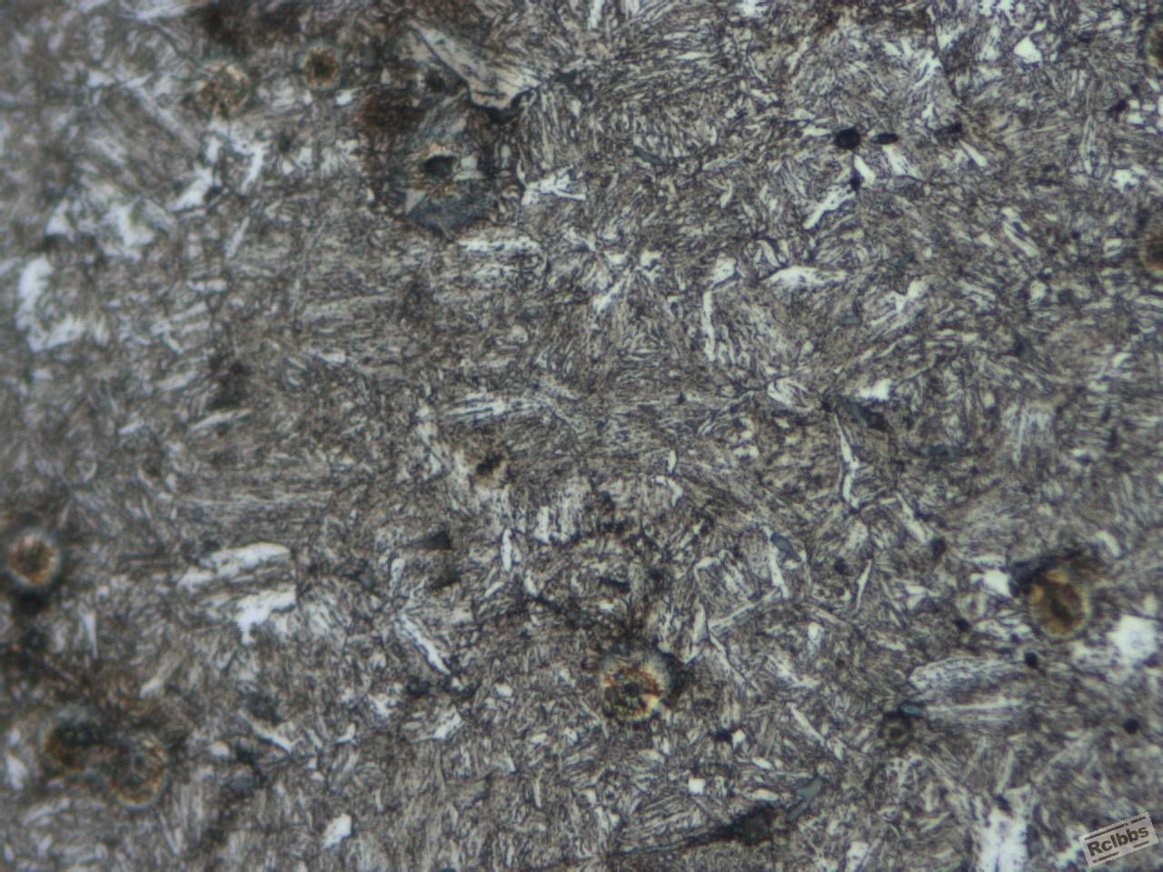

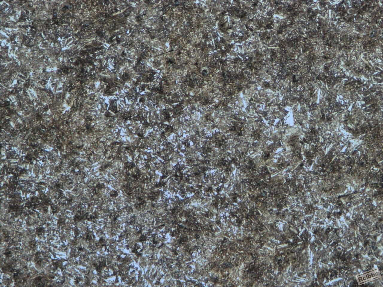

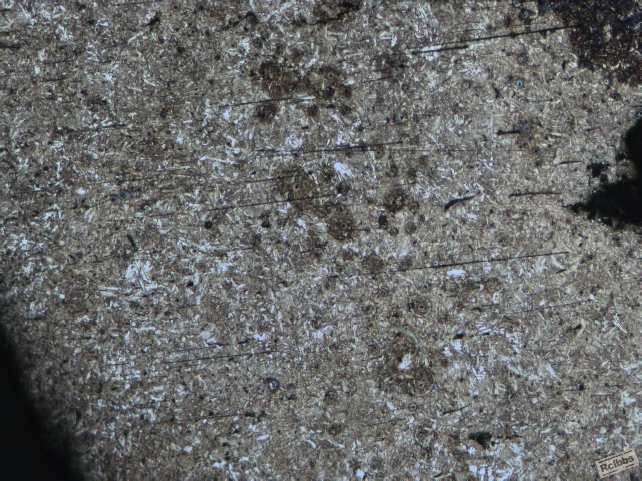

这是一个断了的零件,验收要求是回火屈氏体
 楼主| 发表于 2010-11-7 23:28:46 | 显示全部楼层
硬度 HRC 33度
发表于 2010-11-8 17:19:59 | 显示全部楼层
请问楼主,这个是什么材料?什么工艺?说详细点才好评论判断
发表于 2010-11-8 18:33:22 | 显示全部楼层
这个,失效分析三大技术断口分析、裂纹分析和痕迹分析一个也没见你用,我看是很难从失效分析角度来谈什么的吧?
从组织看有点粗大,离屈氏体的要求似乎有点距离,但这个证据不足以定机理,组织粗大的就一定断,好像不能这么说。可以从断口分析角度分析是否过热和过烧断口,再做个冲击韧性试验验证,应该可以查找根本原因。
签到天数: 930 天

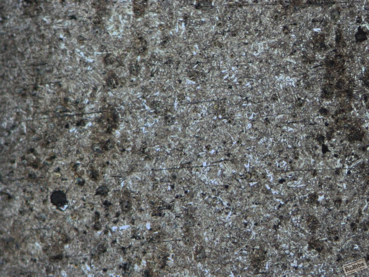

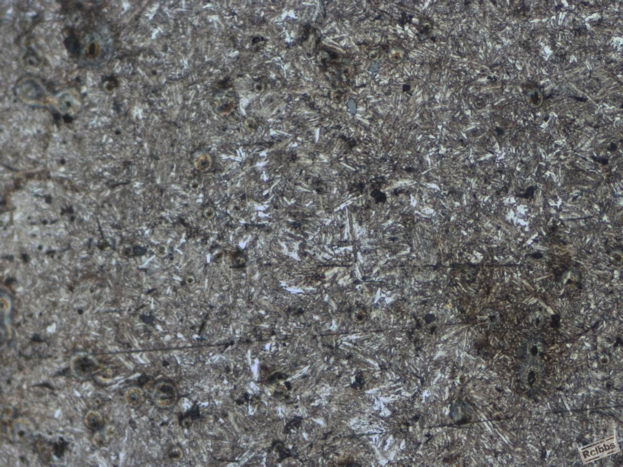

发表于 2010-11-8 20:47:25 | 显示全部楼层

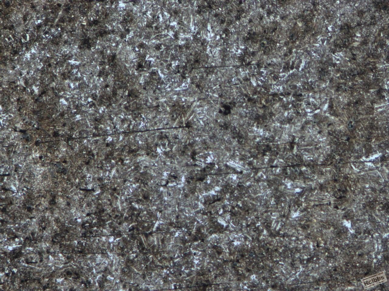

热处理组织和金相制样操作都有问题!
发表于 2010-11-8 21:10:19 | 显示全部楼层
这个样制的不合格呀,照片上还能看到砂纸留下的痕迹!
 楼主| 发表于 2010-11-8 22:15:40 | 显示全部楼层
说那么多 能给个有用的建议不?这是什么组织?
 楼主| 发表于 2010-11-8 22:53:16 | 显示全部楼层

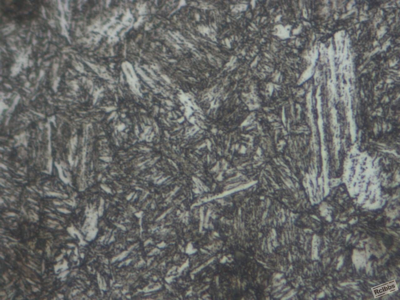

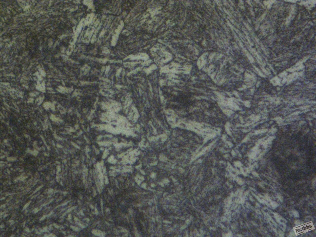

回复 5# MYG
    组织什么原因呢?麻烦详细点。。是铸造斗齿35钢左右的含碳量
签到天数: 108 天
发表于 2010-11-9 08:07:07 | 显示全部楼层
我看象马氏体,个人意见
签到天数: 108 天
发表于 2010-11-9 08:09:08 | 显示全部楼层
试样做的很不好,我看象马氏体 或着贝氏体吧,学习中

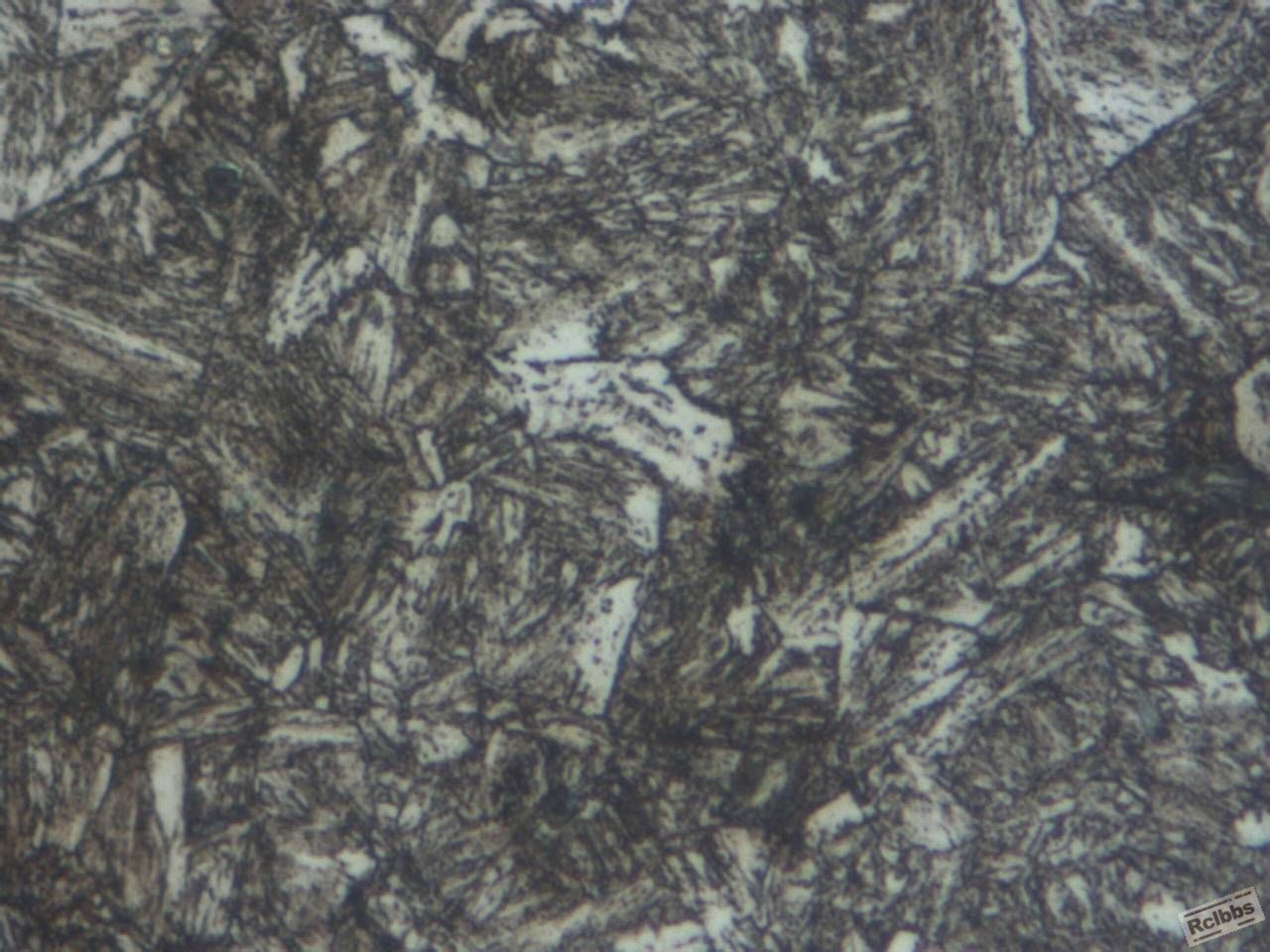

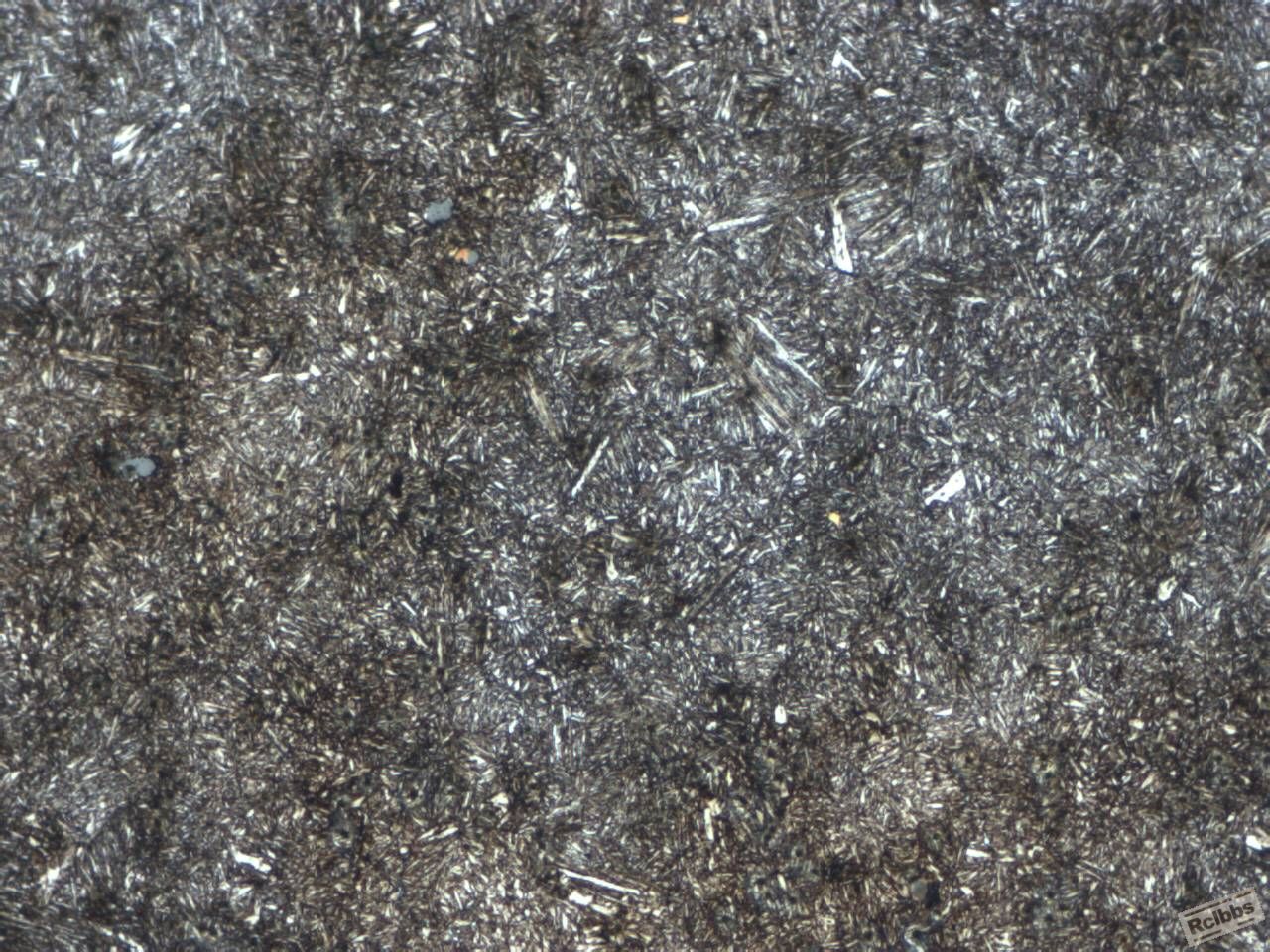

发表于 2010-11-9 16:51:11 | 显示全部楼层
回复 7# 胖子

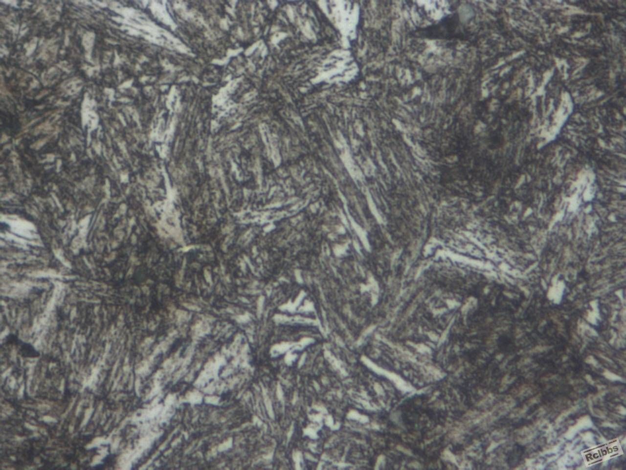

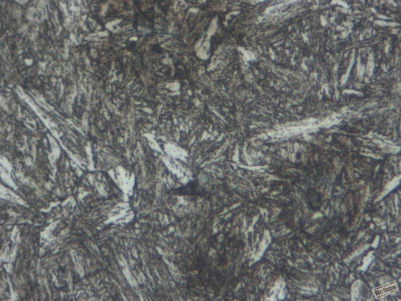

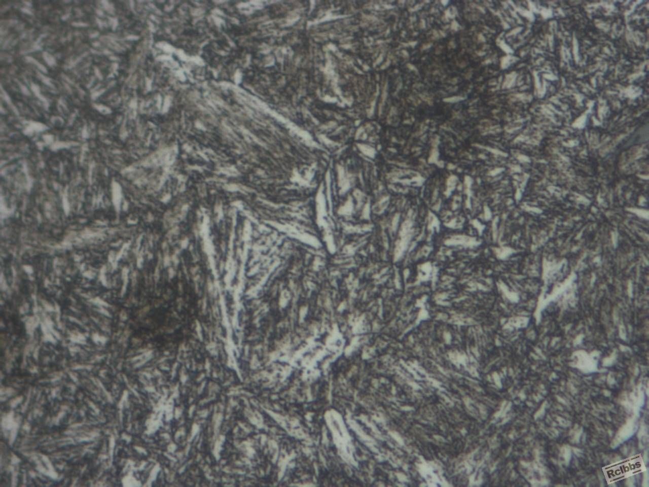

回火索氏体,
低倍时亮的以为是铁素体,但是看了高倍的之后,铁素体极少。
发表于 2010-11-9 21:36:56 | 显示全部楼层
我看是铁素体 呵呵

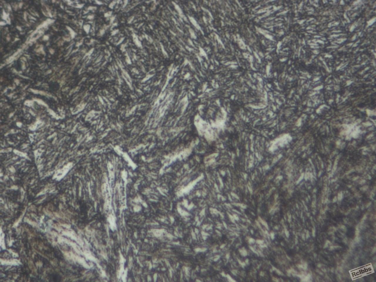

发表于 2010-11-10 15:13:24 | 显示全部楼层
具有M位向的回火S,7级。晶粒需要再细一些——如果需要达到屈氏体水平,那需要反烧,进一步细化组织。
金相做的很水
签到天数: 18 天
发表于 2010-11-10 15:23:09 | 显示全部楼层
同意楼上朋友的观点,是具有马氏体位向的回火索氏体,组织有粗大的嫌疑。
发表于 2010-11-10 18:49:36 | 显示全部楼层
白色亮点的是碳化物吗
 楼主| 发表于 2010-11-13 21:48:47 | 显示全部楼层
那白花花的是什么呢? 所尸体是白花花的? 常识哦
 楼主| 发表于 2010-11-13 21:59:58 | 显示全部楼层
回复 13# lvjian923
那白花花的是什么
发表于 2010-11-13 23:27:48 | 显示全部楼层
圆颗粒是什么?是铸件吗?组织很粗大,是否有过热倾向?试样做的。。。。。。
签到天数: 1879 天

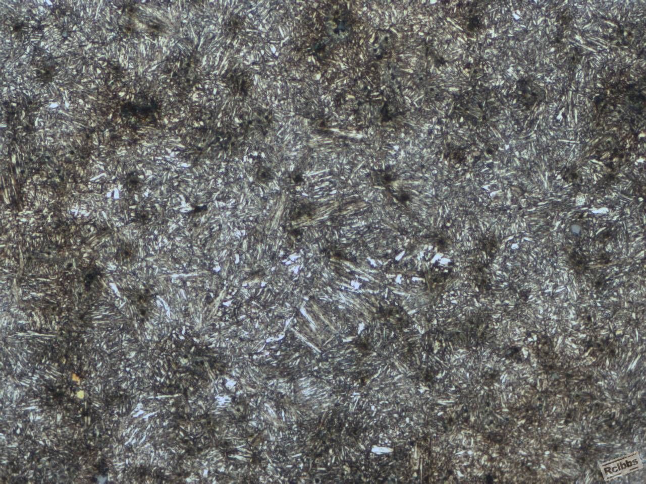

发表于 2010-11-15 18:34:02 | 显示全部楼层
白色为铁素体,但从后面的图片看原材料组织成在偏析,铸造产生
