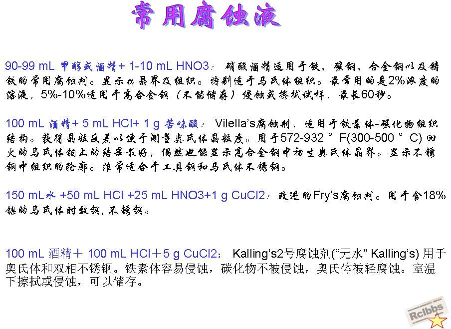

请教各位,我做的是高温拉伸试验,分别加热至850、950、1050几个温度,然后做高温拉伸试验,拉断后,大概随炉冷却至600°左右然后取出来空冷,完后现在需要做金相试验,不知如何下手,怎么腐蚀呢?跪求..........................
 楼主| 发表于 2010-11-9 11:09:17 | 显示全部楼层
求助各位大侠了。。。急着做实验。。。。用了3%~4%硝酸酒精腐蚀试了一下,不知道看到的是什么。。。小弟主要目的是分析42CrMo钢不同温度下拉伸试验后晶粒度的变化,如何做金相呢。。。谢谢各位了

发表于 2010-11-9 14:38:59 | 显示全部楼层
你把你看到的拍照片传上来。
发表于 2010-11-9 17:48:40 | 显示全部楼层
看看这里有没有你需要的
签到天数: 18 天
发表于 2010-11-9 19:55:42 | 显示全部楼层
腐蚀液选择的不合适吧?

回复 6# zsrh999
    请问应该用何种腐蚀剂呢?关键是我是先加热到950,然后做拉伸试验,拉断后随炉冷却到700左右,然后再空冷的,这个应该是何种组织呢?

签到天数: 108 天
发表于 2010-11-11 16:31:58 | 显示全部楼层
回复 9# qiushuijiangnan
供参看
