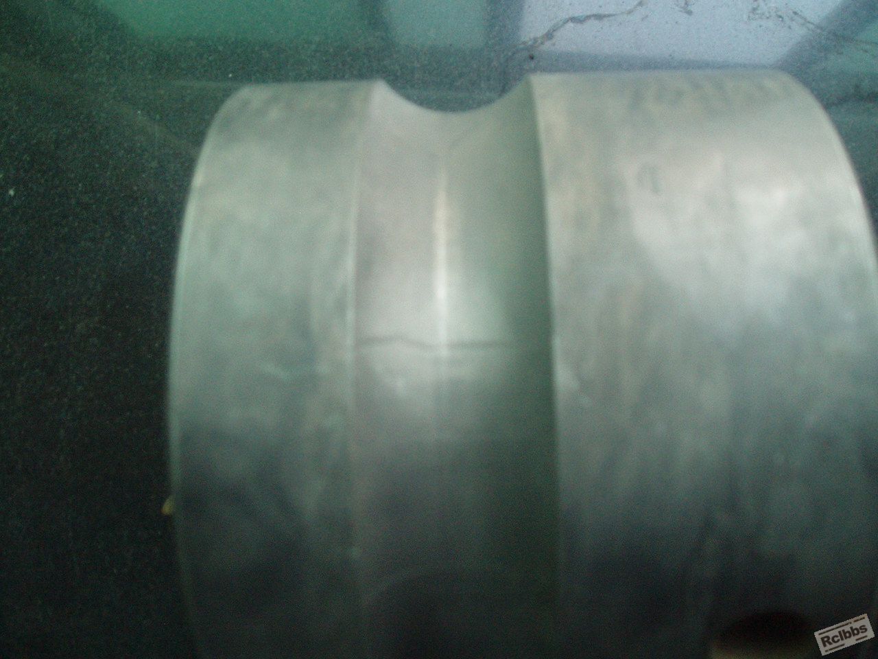

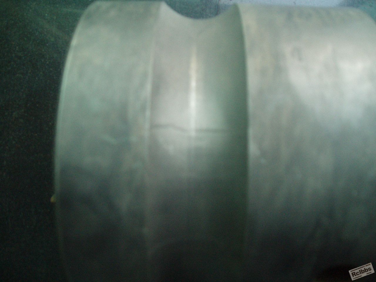

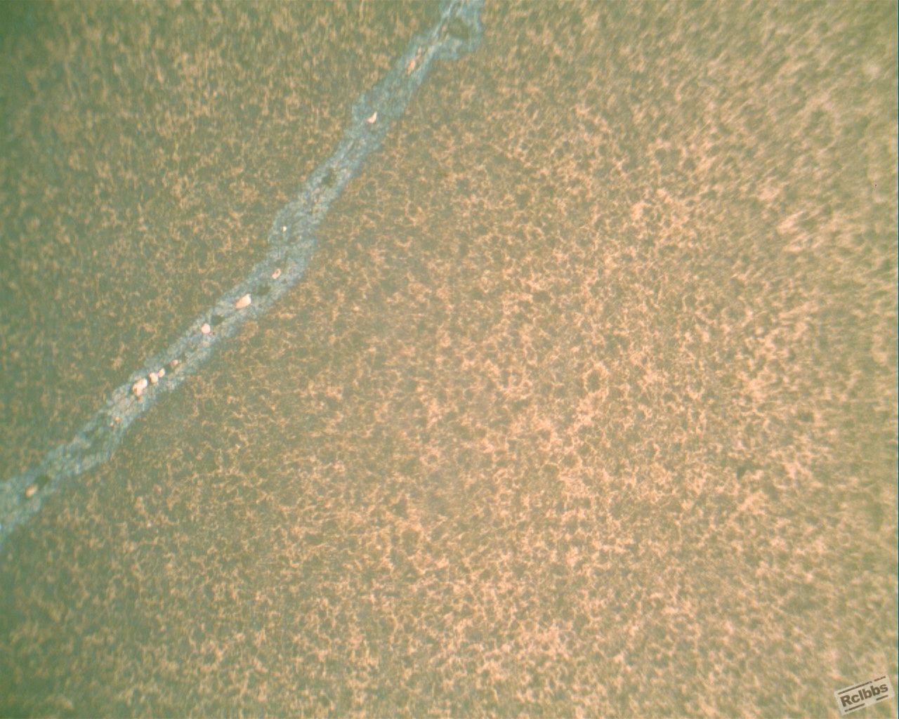

圆弧地方在什么情况会出现裂纹,

上传个图片啊,还有现在是什么状态的啊,是否已装机了
签到天数: 37 天
发表于 2010-11-10 11:10:07 | 显示全部楼层
看看是磨削裂纹还是淬火裂纹
签到天数: 108 天
发表于 2010-11-10 11:56:55 | 显示全部楼层

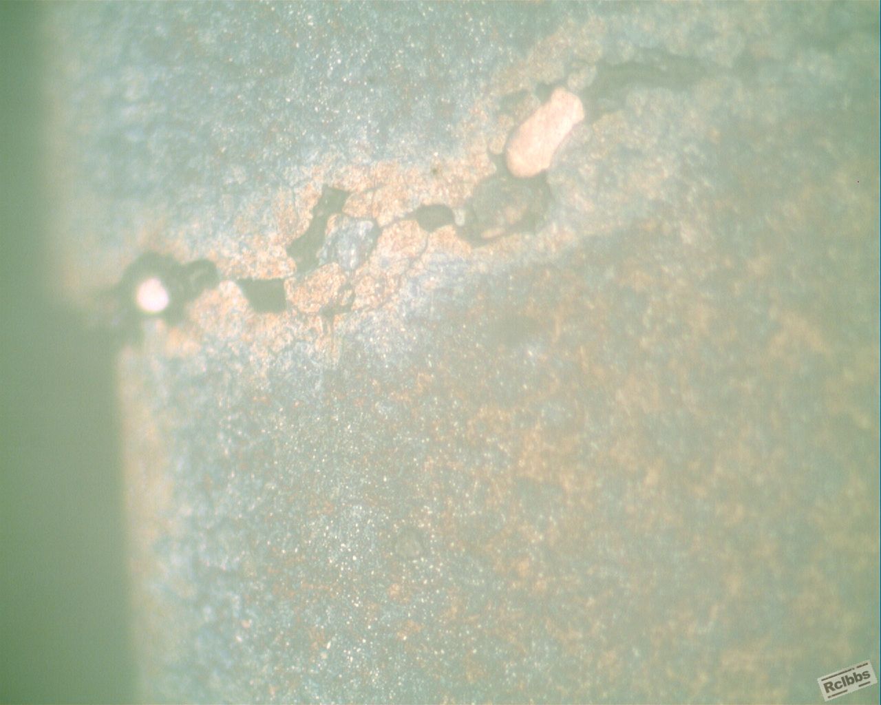

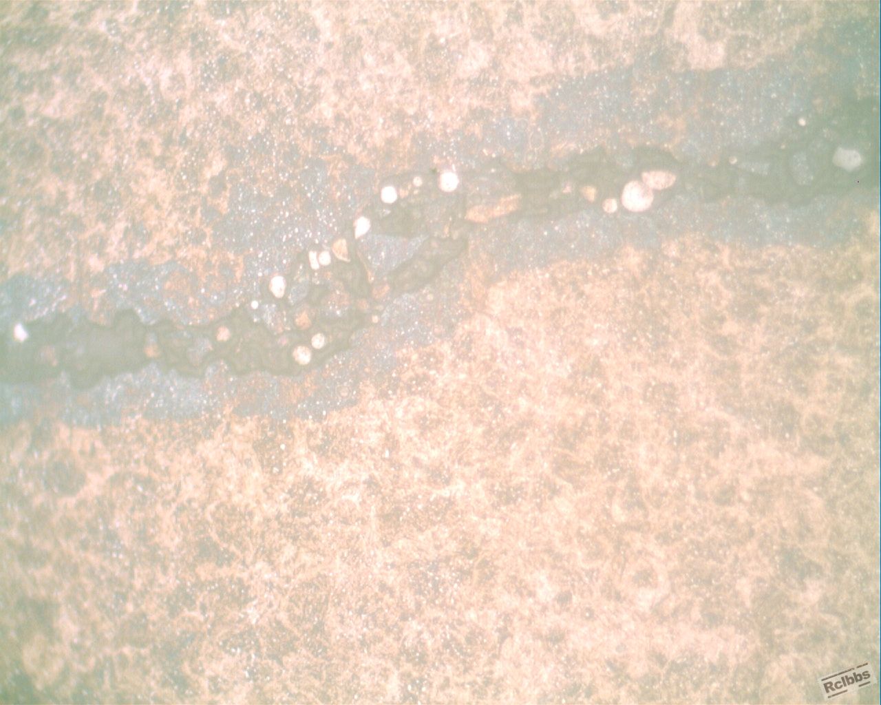

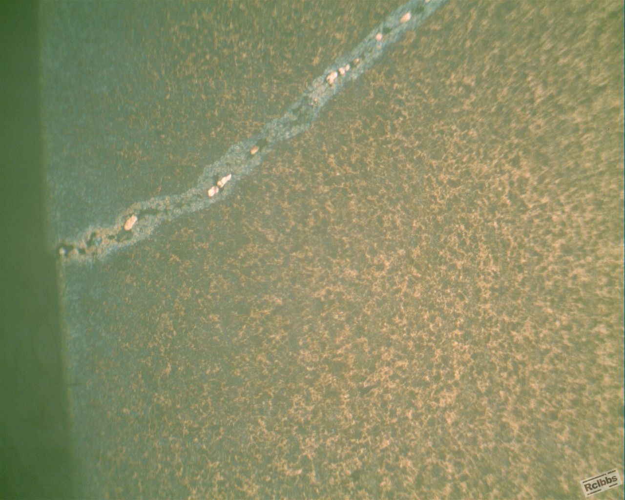

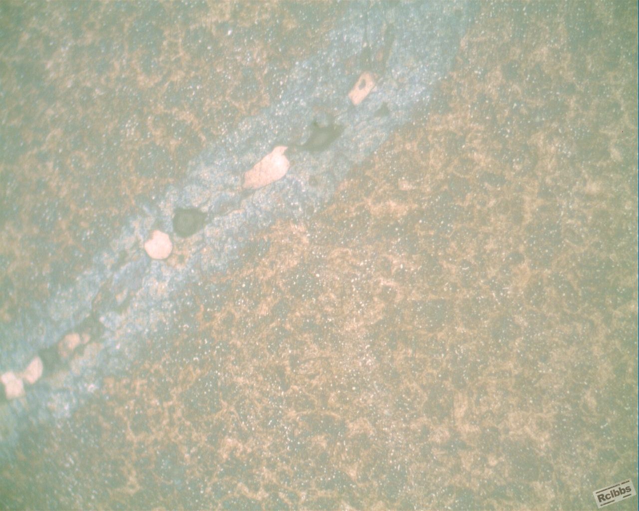

回复 1# shoupaihoist
    有没有裂纹处金相照片
签到天数: 13 天
发表于 2010-11-10 14:29:46 | 显示全部楼层
根据产品的状态,工序间还是使用后;进行切样分析为材料裂纹还是磨削裂纹等,从形态看不像淬火裂纹
签到天数: 1167 天
发表于 2010-11-10 14:41:54 | 显示全部楼层
我猜是磨削裂纹,看看金相组织及裂纹扩展情况
发表于 2010-11-11 10:04:11 | 显示全部楼层
一个是材料热处理前期就存在缺陷裂纹,二是材料磨削加工不当引起裂纹
最好是查验金相是怎样的裂纹现象,组织怎样的?
发表于 2010-11-12 09:06:13 | 显示全部楼层
套圈是锻件,还是管件?要是管件的话怀疑是钢管质量问题导致的。从裂纹的形状上看,不像是热处理裂纹,要不就是原材料有缺陷,导致的热处理裂纹,切片做金相看看是否有脱碳、或过烧,如果没有的话很大程度上是原材料裂纹。
签到天数: 1167 天
发表于 2010-11-12 10:07:14 | 显示全部楼层
材料缺陷应该在外径或是内径,不应该出现在沟道啊
发表于 2010-11-12 13:39:53 | 显示全部楼层
看了半天才看清楚这张图。做个切片,看看是否有夹杂物。
 楼主| 发表于 2010-11-12 15:32:31 | 显示全部楼层
回复 8# lmdrcl
    管件    圆弧的地方已经在车床上,机加工切削了10mm,
发表于 2010-11-12 15:38:34 | 显示全部楼层
这看上去好象是材料热处理前期就存在缺陷裂纹
 楼主| 发表于 2010-11-12 15:49:44 | 显示全部楼层
回复 2# 小~啊傻
    没有装机使用
淬火之后,磨床加工
发表于 2010-11-13 08:27:03 | 显示全部楼层
不叫圆弧,是沟道。很明显是热处理前就有的了。夹杂的可能性大些。
