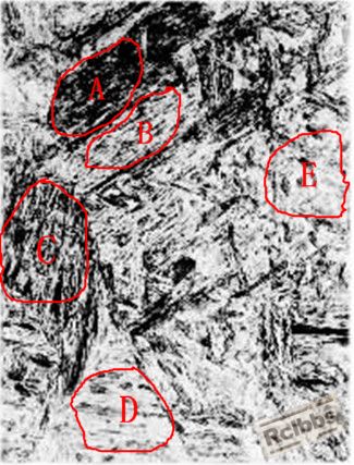

各位大哥大姐们,我初入金相分析,有些很弱的问题搞不明白,希望大家不吝赐教,谢谢!
我的理解:如图A,B,C区皆为板条马氏体束,但是为什么三区颜色深浅不一?且A,B,C应为同位相束,各区中为什么会同时有亮色和暗色的条状物,亮色条状物和暗色条状物皆为马氏体么?D,E区中的亮色无条状物又是啥?样品为:材料:20钢,工艺情况:加热至950度,淬入%5盐水,180C回火。

发表于 2010-11-10 08:03:37 | 显示全部楼层
亮色和暗色就是组织的不同反光能力的表现,反光能力其实就是组织中相界或晶界多少的表现。组织中界面多且间距小到显微镜的倍数分辨不出来或者界面浸蚀后本身已经基本连在一起,就是暗色,否则就是亮色。低碳马氏体会由于其形成时间的先后表现出亮暗的区别,先形成的在随后的降温过程中得到了自回火(其中好像有即为细小的碳化物析出)变成了暗色。
 楼主| 发表于 2010-11-10 18:36:24 | 显示全部楼层
回复 4# shaolin
    多谢!暗色板条之间的白色条状物又是啥呢?残奥么?
