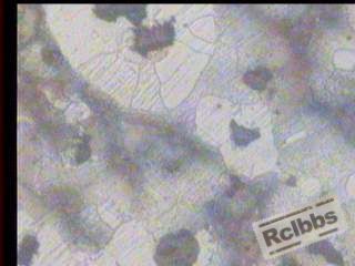

铸件QT500-7,图片中那白茫茫、毛茸茸的是什么?粗片状珠光体?

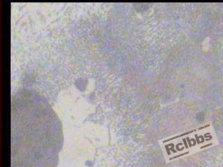

 楼主| 发表于 2010-11-10 08:16:06 | 显示全部楼层
再传一张,怎么感觉好像有点问题?

发表于 2010-11-10 08:57:09 | 显示全部楼层
是不是腐蚀过程中出现的假象?感觉像的。可以重新抛光制样腐蚀,在看看。
 楼主| 发表于 2010-11-10 15:03:15 | 显示全部楼层
lihuashi 发表于 2010-11-10 08:57
    之前已经重新做过了,一样的
发表于 2010-11-10 18:50:23 | 显示全部楼层
是不是有水渍
发表于 2010-11-10 18:53:29 | 显示全部楼层
类似牛眼状铁素体,石墨周边贫碳导致,可依据你的铸铁的牌号查相关国标,看是否允许。
一般是允许的。
