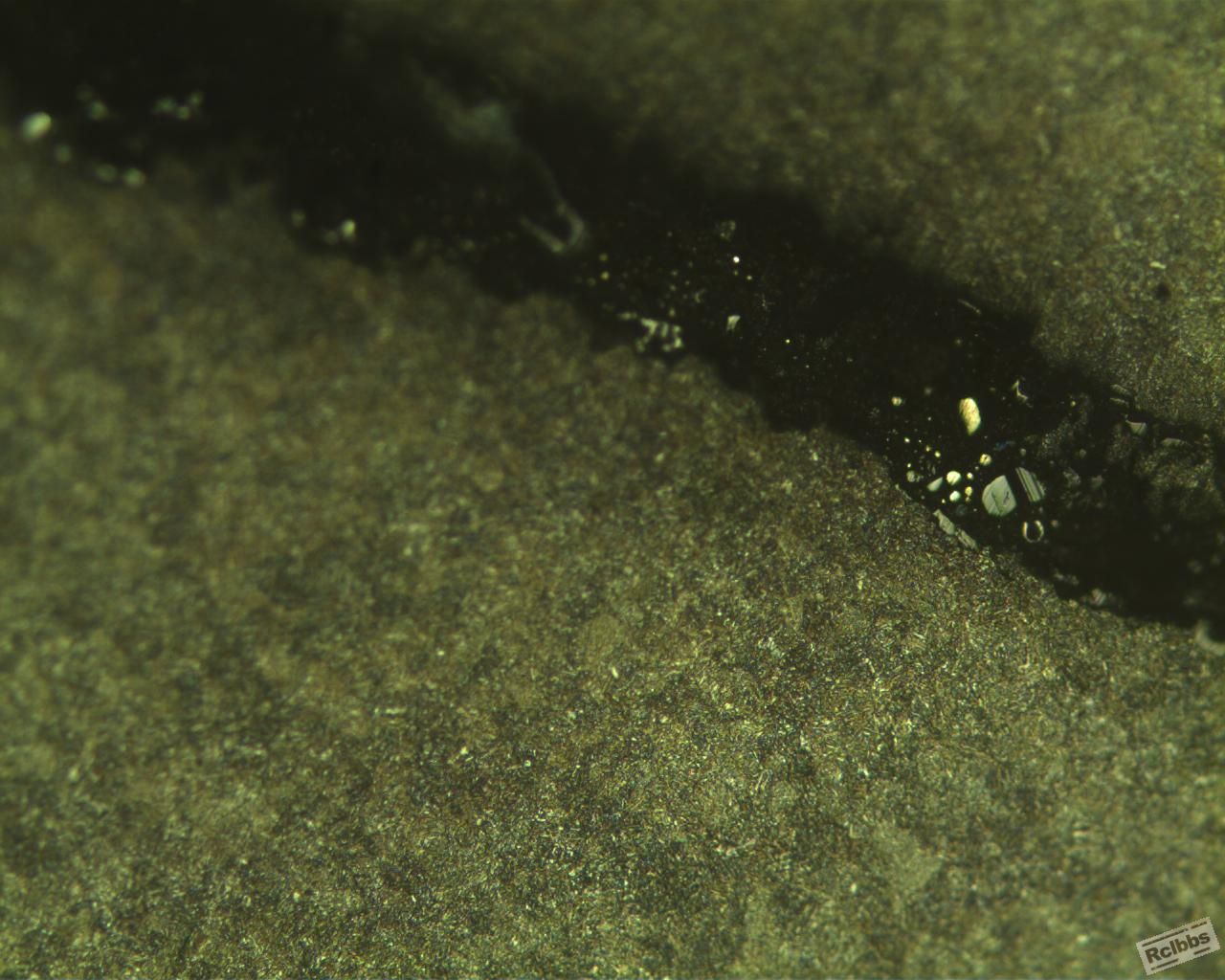

40CR的材质,经过调质后机加工,发现表面有裂纹,做金相后发现裂纹两边没有脱碳,也没有夹杂物,是否可以下结论至少热处理前没有发生裂纹呢?

那不一定,如果是内裂纹,热处理加热时也不会氧化。

上张低倍的看看裂纹走势和在工件中的位置,分析嘛,提供的资料越全越好。

回复 3# gtn1314
    没有这些资料,是别的客户拿过来的样品,已切好。裂纹就在表面。

回复 1# zgzheng_2002
    要是真空处理,基本也不会出现什么脱碳的啊

内部微裂纹,热处理加热时也不会氧化。
