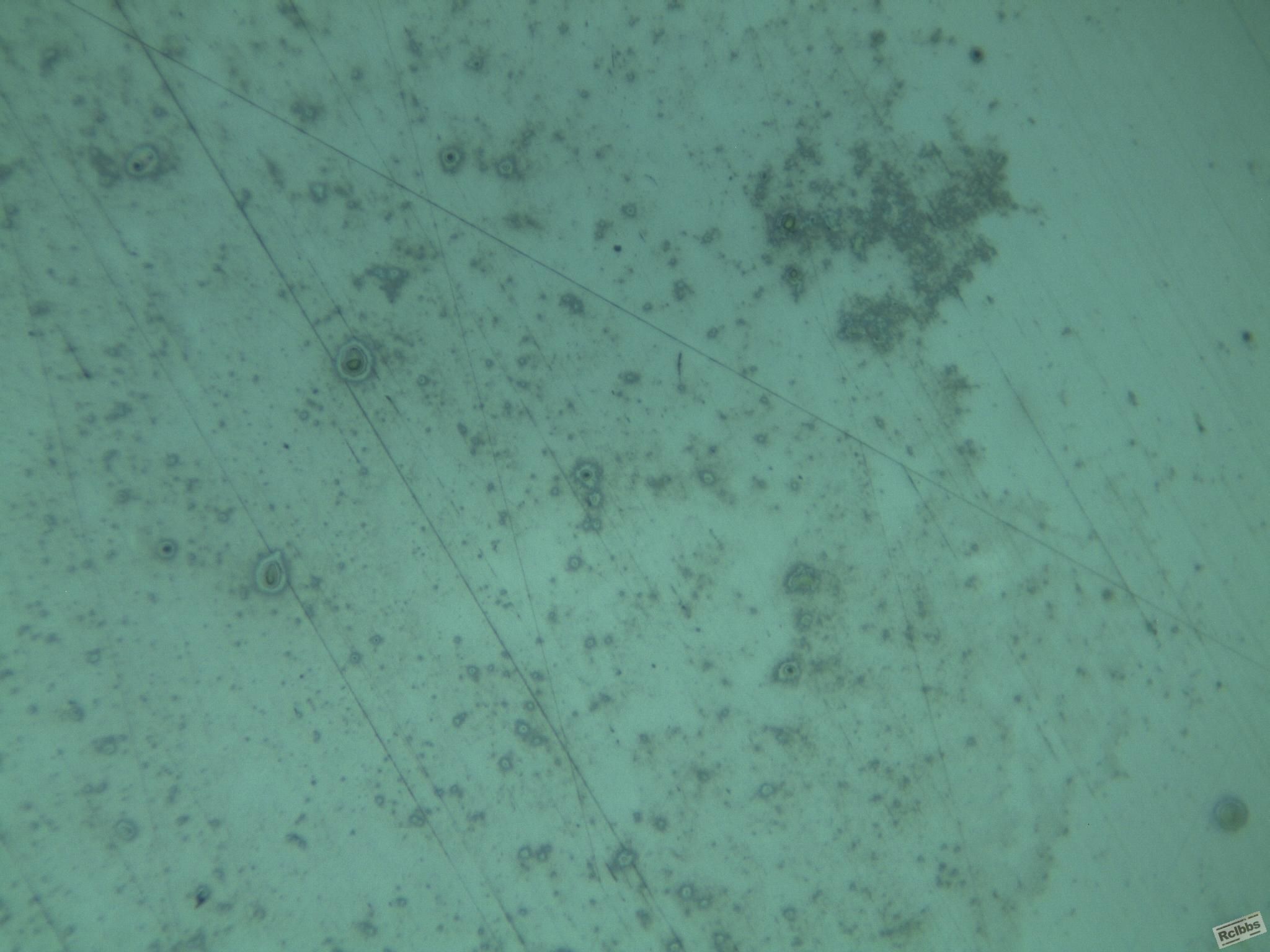

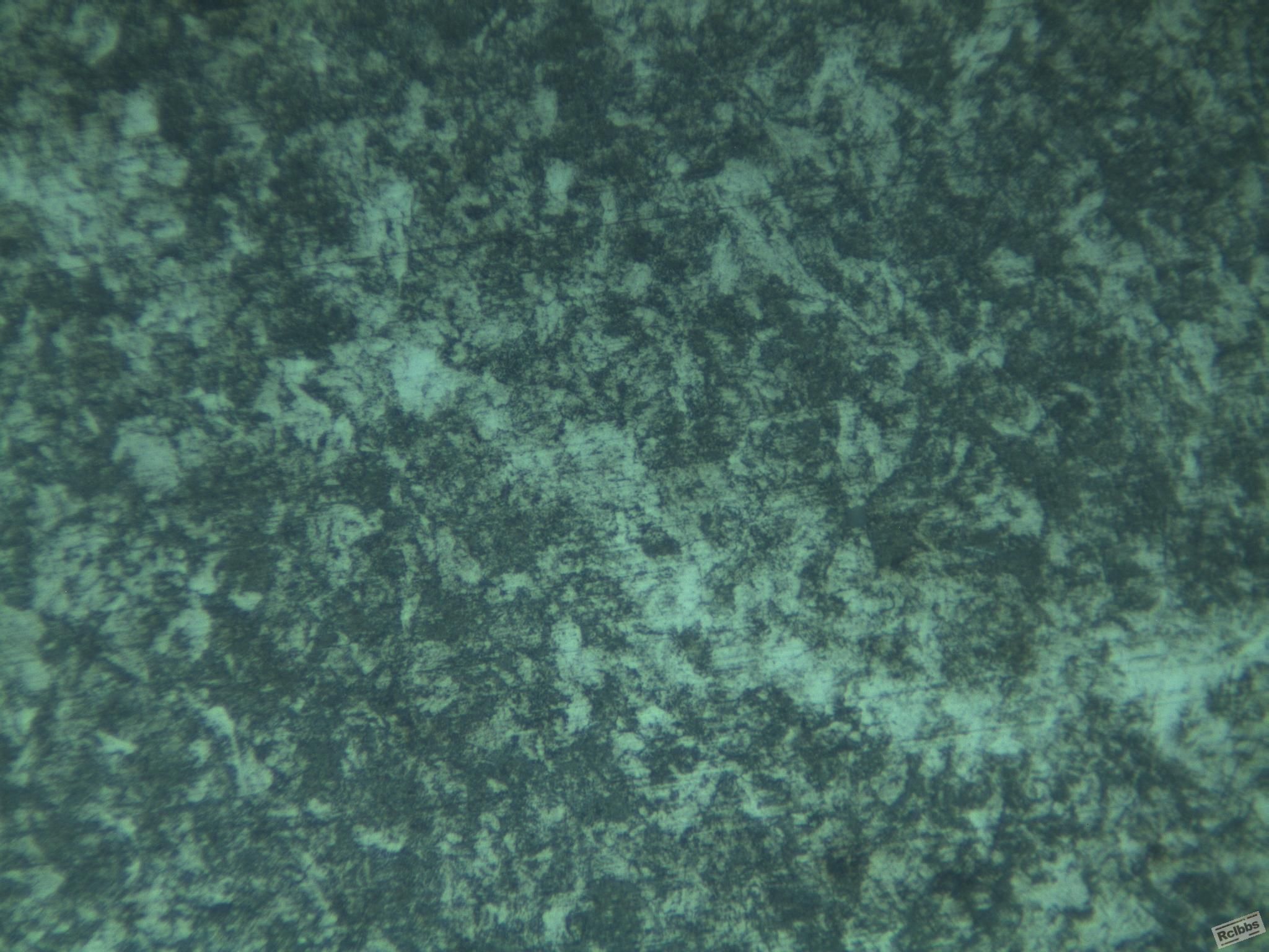

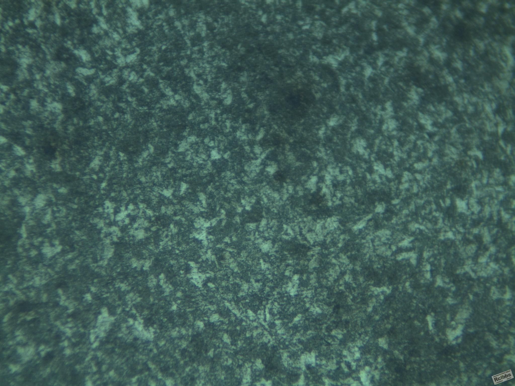

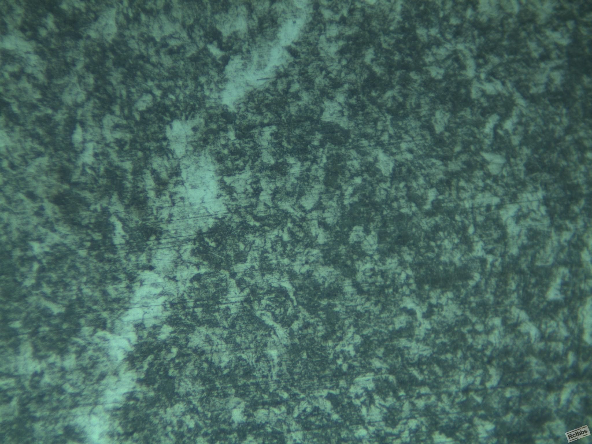

各位专家:这是60钢的金相组织,是供货状态,分析是退火状态。大家帮忙评价一下组织吧。

图片不是很清楚,不好判断。
发表于 2010-11-12 14:49:31 | 显示全部楼层
最后一张杂物比较多,不好判断,请重新制作抛光清洗
从前三张图片看不像是完全退火态组织,组织状态也不是很好的,有些部分呈偏析带,材料是轧制还是锻打呢,是否能详细说明工艺状态呢
发表于 2010-11-12 16:16:04 | 显示全部楼层
样品没有抛好,腐蚀出来的组织不太真实,重新制样吧,耐心点做
发表于 2010-11-12 19:18:39 | 显示全部楼层
这个60钢的硬度要求多少?现在是否达到了。取样加热到与硬度对应的那个回火温度下试验一下,过后硬度降低了就说明零件没有正常实施淬火回火工艺。
