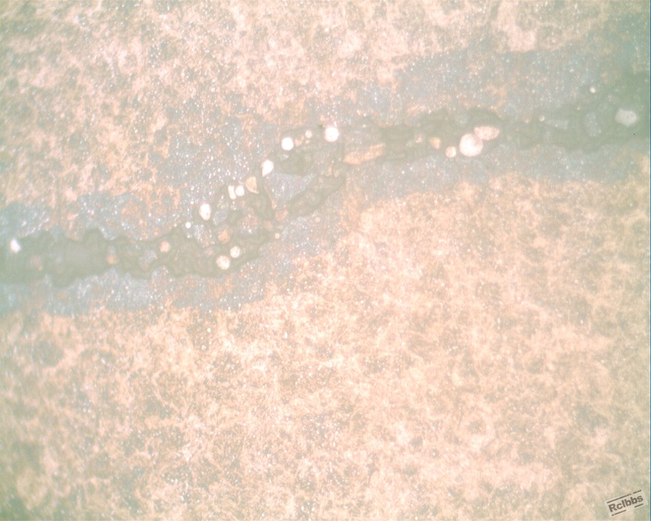

[求助] GCr15轴承套圈出现的裂纹

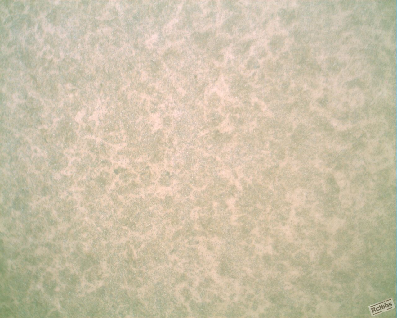

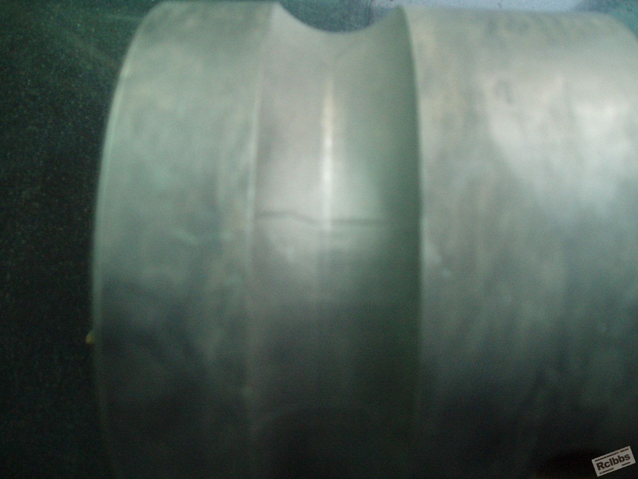

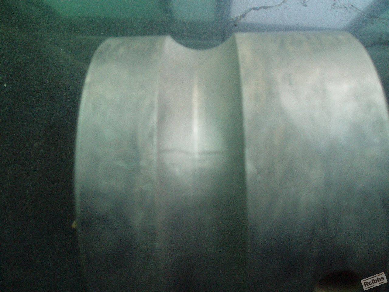

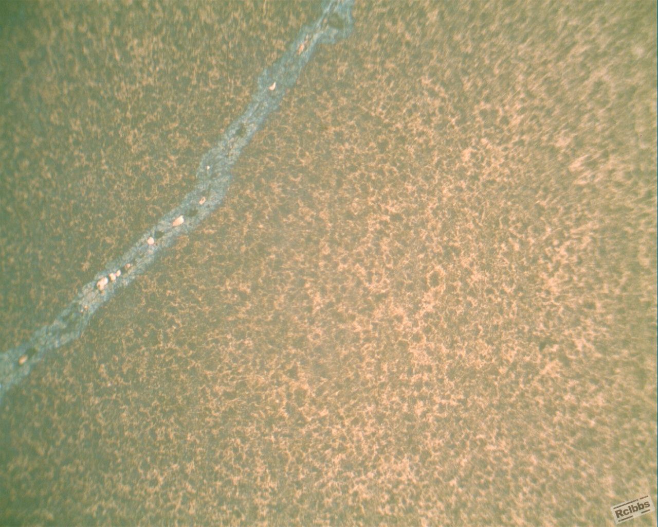

你的产品是做过碳氮共渗的吧

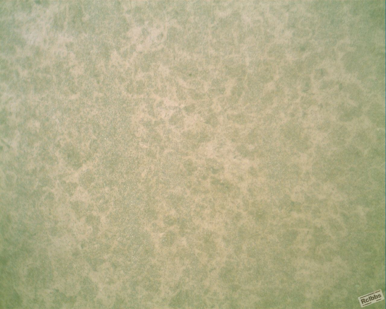

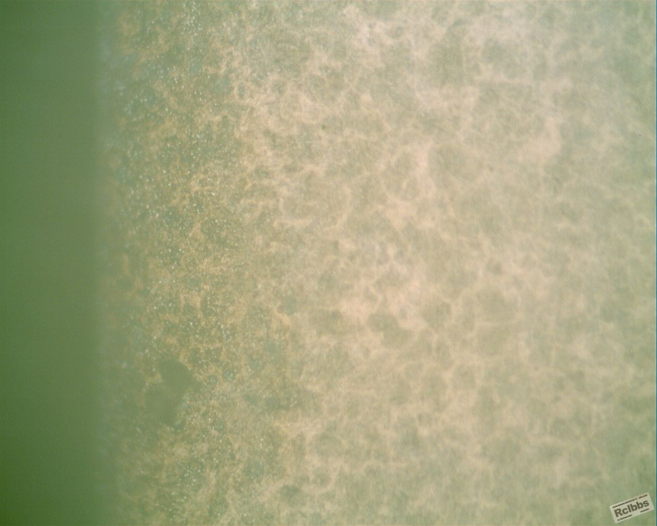

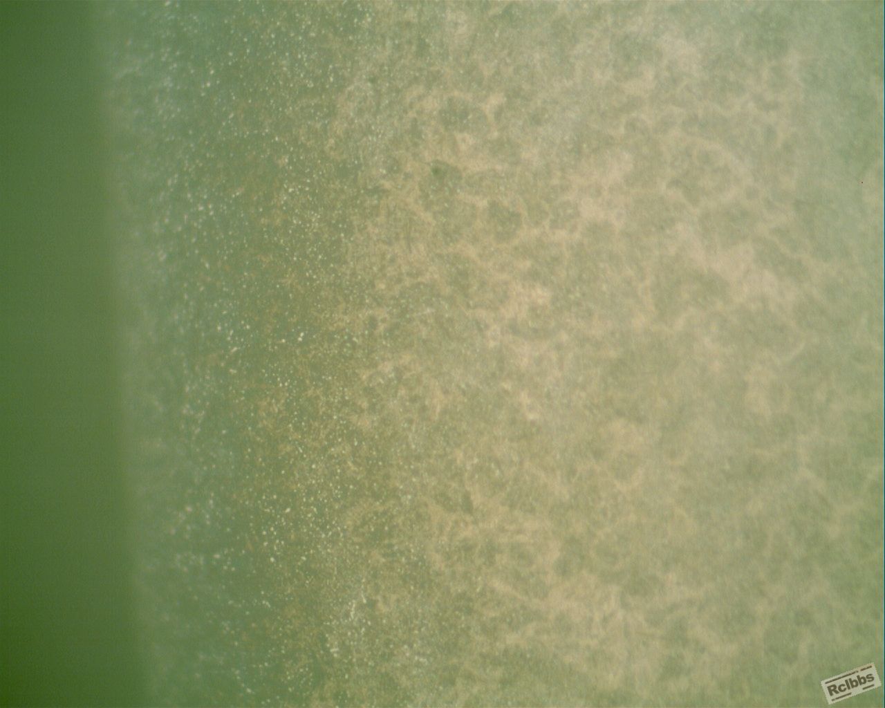

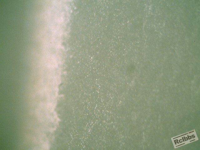

1。你的硬度65HRc偏高 正常套圈的硬度在62左右
2。你的金像照片看不清楚组织,腐蚀的不是很好。
签到天数: 108 天
发表于 2010-11-12 21:33:16 | 显示全部楼层

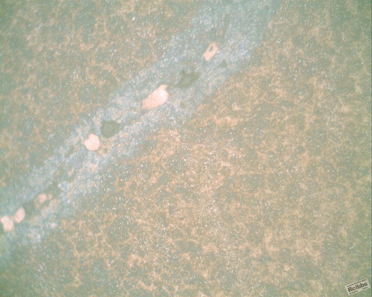

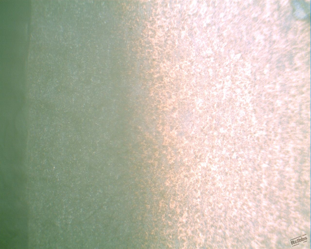

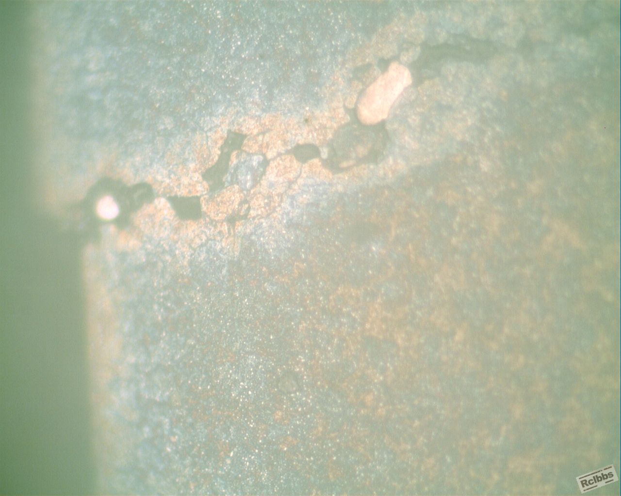

你的裂缝里面的白色物质是啥东西?是夹杂物吗。
还是做样件的 时候搞的 ,看你组织 马氏体还可以呀,
但是从你 的照片中  心部  我看不到 碳化物,是不是热处理 过烧 碳化物溶解,
还是腐蚀的不好,麻烦你重新腐蚀一下。

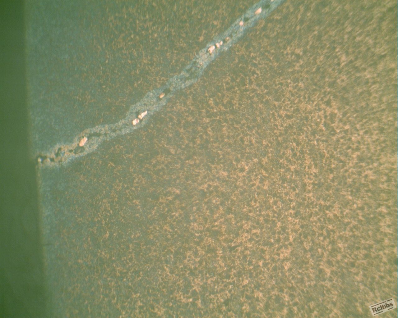

我也经常看轴承钢的组织,看你的断口组织像过烧 氧化的组织,氧化的组织特别容易腐蚀,腐蚀后绿色,和渗碳层的组织颜色差不多
 楼主| 发表于 2010-11-13 10:57:54 | 显示全部楼层
回复 2# 刘武乐
   没有碳氮共渗处理, 是淬火,回火,机加工磨削处理
签到天数: 108 天
发表于 2010-11-13 12:28:58 | 显示全部楼层
那你的组织因该是淬火裂纹(个人看法,仅供参考)。你的组织有氧化组织 ,裂纹处的碳化物颗粒粗大,且有棱角,因该是过热组织
发表于 2010-11-13 13:33:42 | 显示全部楼层
我认为还是热处理的问题.通过你的400倍发现组织比较异常,这组织我在1000倍有时能发现
签到天数: 108 天
发表于 2010-11-13 16:18:55 | 显示全部楼层
400X组织有何异常请明示,
发表于 2010-11-13 21:08:57 | 显示全部楼层
照片最好是搞清楚点。根据有氧化这点看来裂纹似乎是最终热处理前就存在了,可以试试裂纹分析,例如打开裂纹形成断口,仔细观察看看有什么收获。
