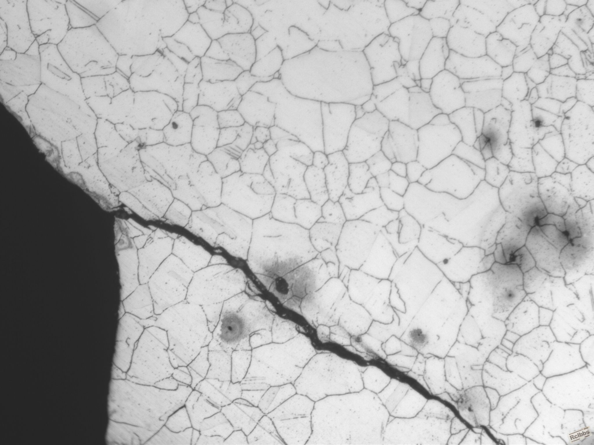

穿晶裂纹。

补充:照片倍数200X,裂纹从内壁延伸至外表面,壁厚25mm,裂纹宽:8mm,长30mm
裂纹表面特像焊接状,经过检验没有经过焊接,没有见过这样的裂纹,就像一个孔一样从里透到外表面,力学性能抗拉1110Mpa,性能没有问题
高锰无磁不锈钢,请高手指点

“裂纹表面特像焊接状”是不是说裂纹表面氧化熔融了?有没有可能是前期工艺老裂纹在热处理过程中扩展,所以裂纹表面看起来发黑?
别人只能猜测,真正分析还是要自己验证的。

就像别熔化一样

那很可能是前期工艺老裂纹,后期热处理时裂纹表面烧了一下。

知道化学成分吗?可能与材料质量有关。

    你的试样晶界很漂亮!
