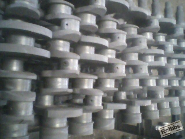

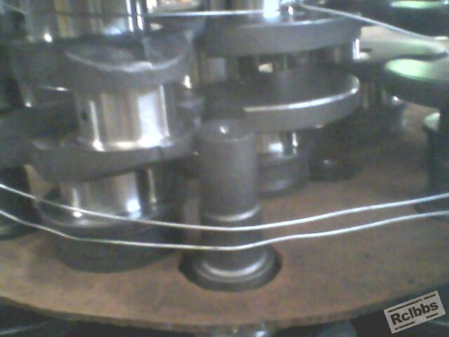

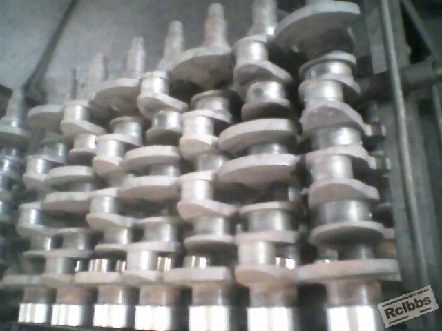

下面图片是球墨铸铁曲轴液体氮化后外观
图1曲轴立式装炉氮化(曲轴大端在氮化炉下部)
图2为曲轴氮化外观正常(曲轴自上至下色泽均匀黑色)经检验曲轴氮化表面质量良好。
图3为曲轴色泽异常(上部正常、大端1-2档色泽发红)经检验曲轴上部氮化表面质量良好;下端1-2档轴颈表面有时良好,有时轴颈表面氮化疏松,曲轴非加工面色泽发红引起用户抱怨(色泽不一致、“氧化”、杂物。。。)。
液体氮化有此方面经验的可以谈谈原因和解决办法。
发表于 2011-3-20 11:06:58 | 显示全部楼层
回复 44# txljh8
    麻烦问一下,您第二和第三张照片是箱式氮化炉加工的吗,如何摆上去的,加工后工装会不会变形

回复 45# 江湖123
第2/3张是井式氮化后出炉后卸下后,装在工件传递架图片(图片中曲轴实为平放横放)。
