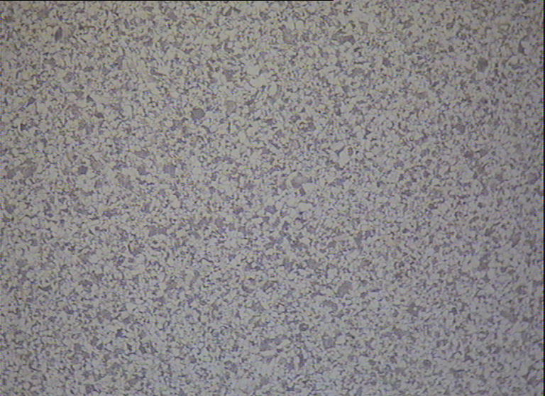

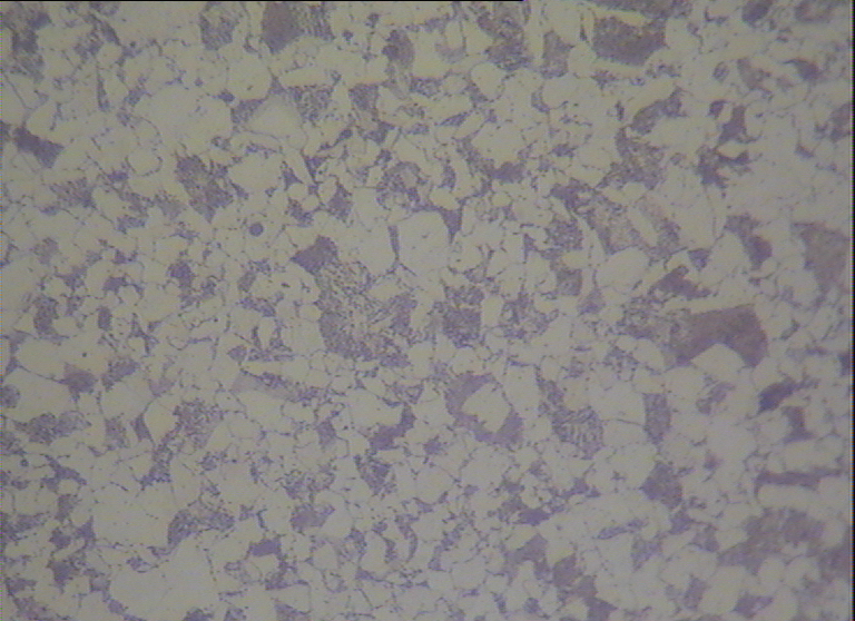

材质 :Q460E
工艺:970℃正火45分钟锻压风冷560回火保温90分钟空冷
低冲:79  55   18    零下40度    标准大于27
屈服和抗拉:500   655             标准 大于420   555
想请问各位老师这样的组织是什么样组织
发表于 2010-11-13 09:59:30 | 显示全部楼层
我是胡诌的:正常的正火组织:珠光体(P)+铁素体(F)。仅供参考,是否可信,自己判断。

发表于 2010-11-13 10:32:24 | 显示全部楼层
我觉得有点B
发表于 2010-11-13 11:23:35 | 显示全部楼层
珠光体+铁素体
发表于 2010-11-13 12:35:40 | 显示全部楼层
索氏体+铁素体
发表于 2010-11-13 21:16:29 | 显示全部楼层
珠光体+铁素体+少量贝氏体
发表于 2010-11-14 00:11:16 | 显示全部楼层
就是F+P,低温冲击不合格啊?平均值大于27,但是要求最低值不小于19,组织均匀,晶粒度有7-8级,无魏氏组织。从金相看还是不错的,看看化学成分吧,有没有含量超标的,很有可能是化学成分的成分起伏导致的枝晶偏析。
发表于 2010-11-14 00:12:36 | 显示全部楼层
你是那个厂子的?一般就是铁路制动梁用的Q460E比较多
发表于 2010-11-14 10:32:52 | 显示全部楼层
F+P和少量粒贝吧
发表于 2010-11-14 20:12:13 | 显示全部楼层
P+F组织  很好的挺细的

发表于 2010-11-15 15:58:32 | 显示全部楼层
正常的正火组织:珠光体(P)+铁素体(F)+少量贝氏体(B)。晶粒度比较细而均匀的
