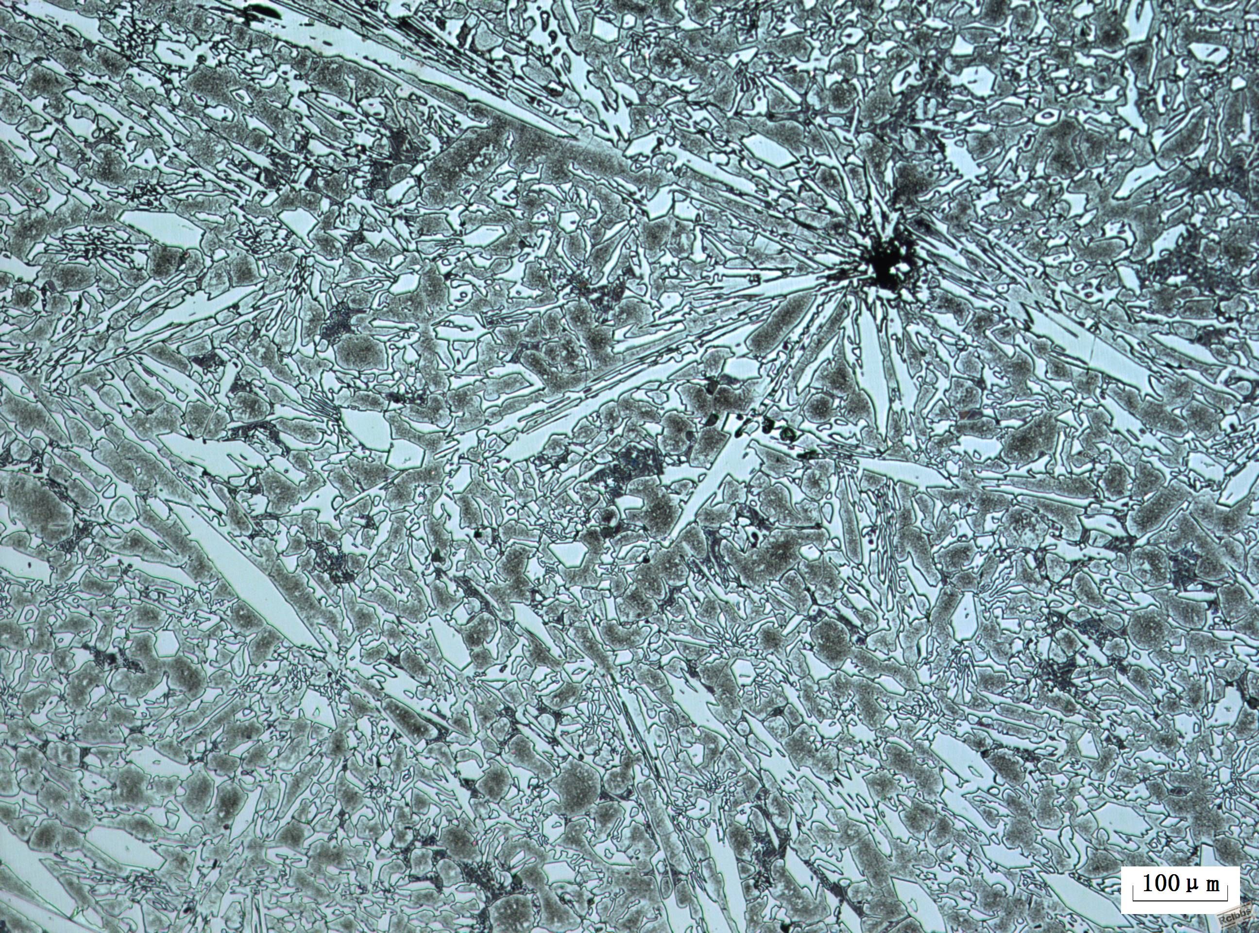

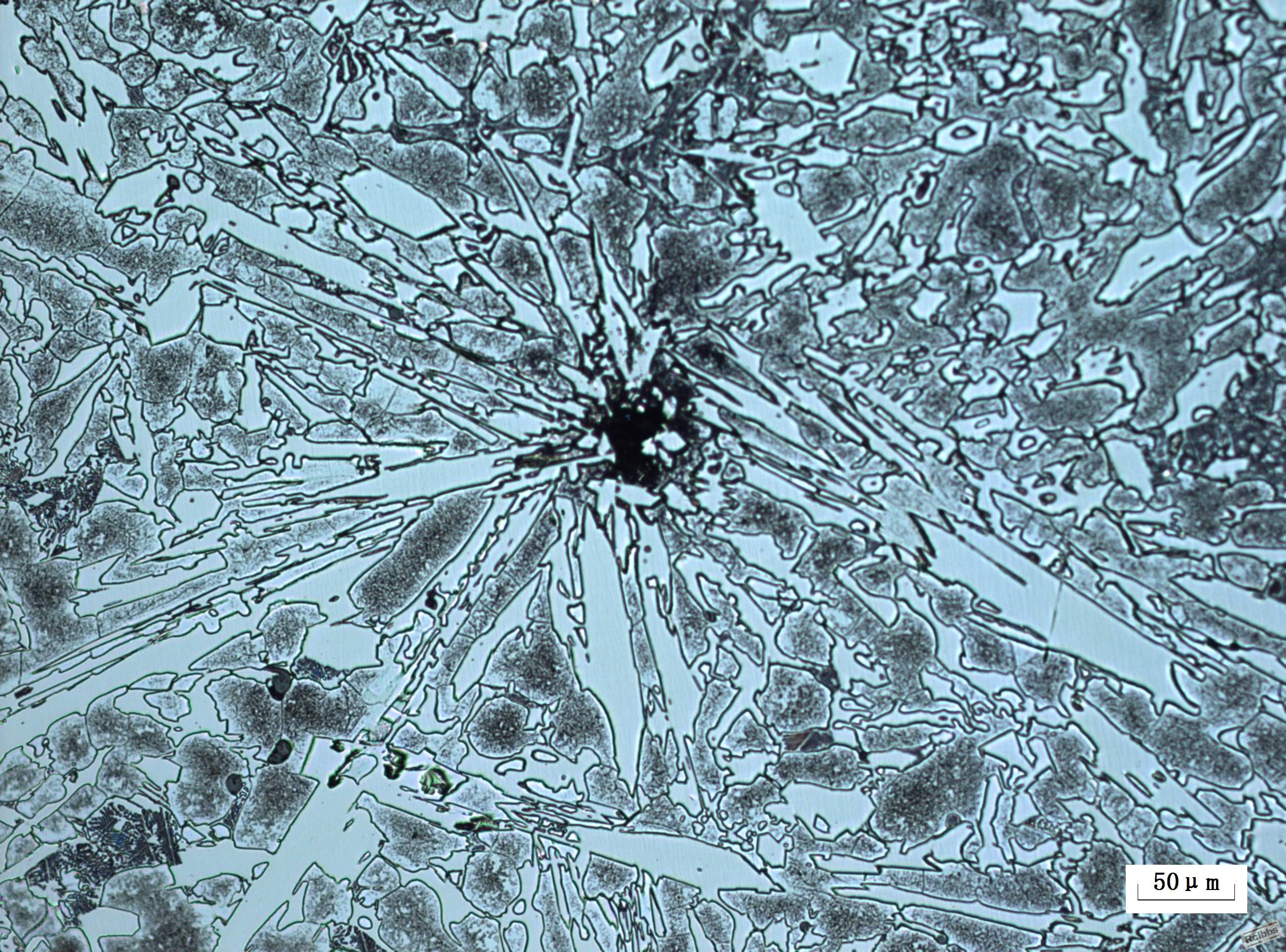

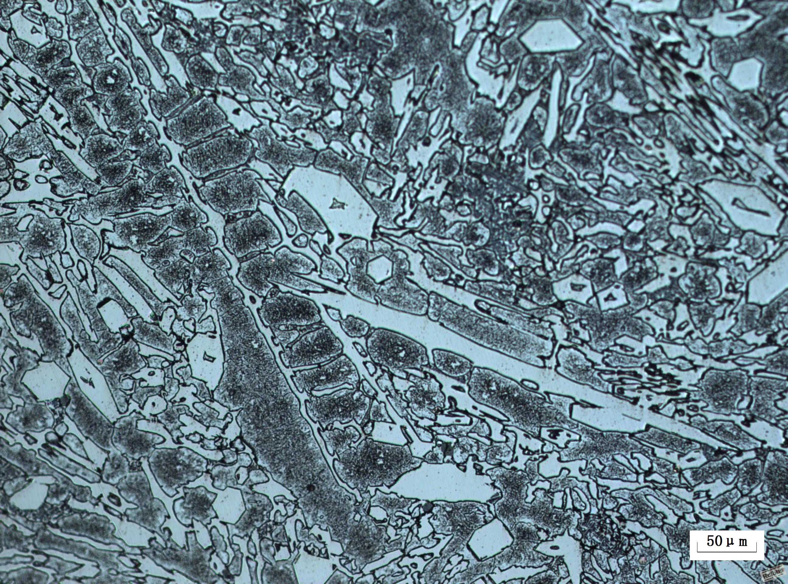

发表于 2010-11-15 13:11:01 | 显示全部楼层 |阅读模式

发表于 2010-11-15 14:52:37 | 显示全部楼层
合金铸铁有很多种呀,这是看你产品的种类和用途以及参考的标准啦!
签到天数: 2333 天
发表于 2010-11-15 15:18:19 | 显示全部楼层
最好说一下是什么材料,是否经过处理,何种处理方式及工艺参数
 楼主| 发表于 2010-11-15 18:28:32 | 显示全部楼层
高铬合金铸铁  含铬23%左右  用作拔丝模具的  什么热处理不知道   不是我们的产品
发表于 2010-11-15 19:39:03 | 显示全部楼层
正常的过共晶组织,具有很高的耐磨性。在无冲击载荷只要求耐磨的服役条件下使用性能很好,对基体淬火强化后效果更佳。

发表于 2010-11-16 08:32:56 | 显示全部楼层
回复 1# 初犊
    我对这个不是很熟悉,但是看起来好像有屈氏体组织,不是淬火态回火吗?或是铸造后空冷的?
请指正!
 楼主| 发表于 2010-11-16 12:30:51 | 显示全部楼层
我也不清楚,我们用的别厂的产品,做了个金相看看,多看看嘛,不好意思啊
发表于 2010-11-16 13:00:08 | 显示全部楼层
共晶碳化物+一次碳化物+马氏体(可能已回火)+其它(奥氏体分解产物)
