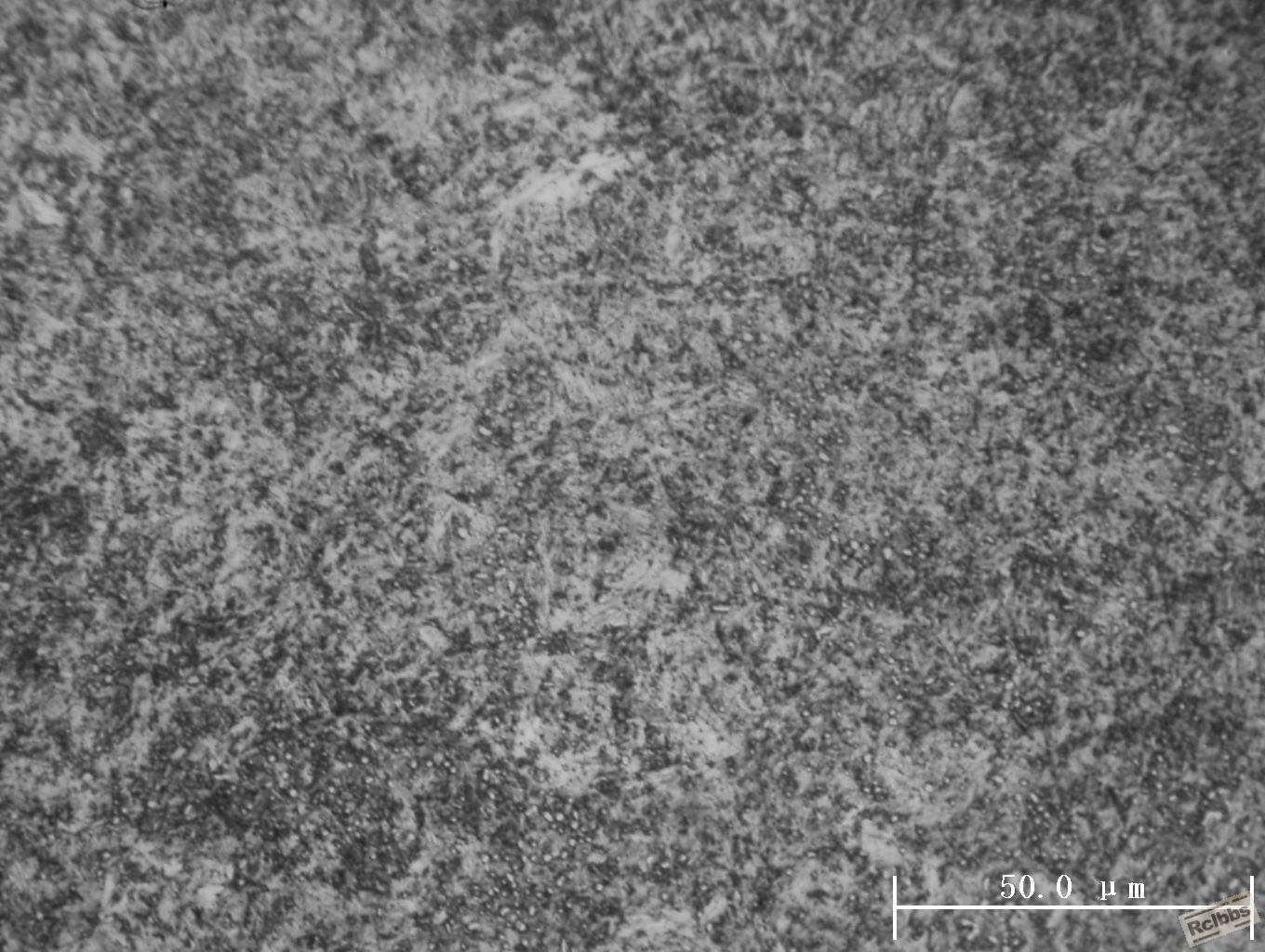

经过两次淬火

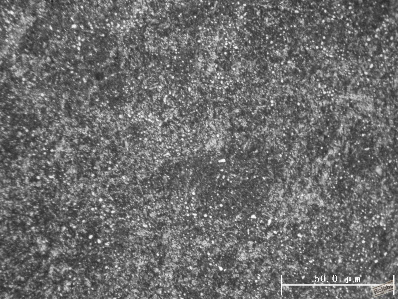

经过一次淬火
GCr15钢,尺寸为直径20mm.,高20mm 圆柱。 初始组织为球化退火组织。
图一的热处理工艺为:840℃ 保温15min 油淬——830℃ 保温 15min 油淬——180℃ 保温2h 回火
淬火硬度为HRC66,回火硬度为62.5HRC。
图二的热处理工艺为:840℃ 保温15min 油淬——180℃ 保温2h 回火
淬火硬度为66HRC,回火硬度为61HRC。
请问:
1.图中的黑色区域跟白色区域什么组织啊? 都有什么影响?
2.图一中的碳化物是不是粗大了啊?可能是什么引起的呢?
3.淬火两次是不是硬度应该增大啊?为什么实际操作的硬度没有什么变化呢?
小弟菜鸟一只,忘各位师傅指点一下。万分感谢!

发表于 2010-11-16 11:51:32 | 显示全部楼层
这里问楼主为什么要两次淬回火,目的是什么?你们技术要求是怎样的?
从你叙述和图片看两种方法的技术硬度值都达到了要求;
答复1;图一经过两次淬回火后,组织进步的细化均匀,得到了比较均匀的隐晶马氏体+结晶马氏体+残余奥氏体+未溶颗粒碳化物。关于你提问2的这里回复个人意见是由于锻造时候没有很好的把碳化物击碎或者是球化退火不良存在颗粒大小不均匀。黑白两区比较均匀,没有什么影响
答复2;图二一次淬回火工艺,基体组织是隐晶马氏体+结晶马氏体+残余奥氏体+未溶颗粒碳化物+少量屈氏体。是由于保温时间偏短引起的,可以适当延长保温时间工艺;
答复3;两次淬火硬度没有什么变化的,除非是一次淬火欠热加冷却不足出现硬度偏低和大量的屈氏体组织存在,以及脱碳引起硬度偏低

    还想请教您2个问题,
    1黑区跟白区是不是都是马氏体组织啊? 只是含碳量的不同使得腐蚀程度不同啊?
   2 残余奥氏体在金相图中该怎么分辨啊?
发表于 2010-11-16 12:38:40 | 显示全部楼层
回复 4# tianxuaidd
    o哦是大学生,还没在生产线上是吧,不过这里欣赏和赞赏你制作试样水平,好样的,样品就需要这样制作,继续努力
答复1;黑区跟白区都是马氏体组织
    2;奥氏体在金相中不是容易分辨,只是在残留白区之间多少来分辨奥氏体含量,希望你多找这方面相关资料查验对比。

在实际生产中轴承钢基本上只允许淬火一次,进行两次回火后(不考虑尺寸变化)组织比一次淬火要细致一点,但是综合力学性能会有所降低。
第二张图片给人的感觉不是特别好,至于评级的话现在还不好给你下结论。
其实在看轴承钢组织时不要直接的以白区和黑区进行区别。所谓的“黑区”是隐晶马氏体,而所谓的"白区"是结晶马氏体。
至于残余奥氏体,在放大500X的金相照片中很难辨别(1000X也是这样的)。现在手边没有具体资料,我晚上回去找一下,看看以前自己整理的东西,可以给你邮箱发一份的。至于邮箱可以站内短信我。
