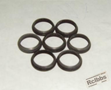

最近对一批不锈钢卡套进行了盐浴氮化工艺
氮化之后表面有一层黑色的化合物,通常的操作都是对工件进行抛光处理
但卡套对于厚度、角度等的精度要求比较高
所以请教各位前辈,有什么其他的处理方法。。。传上图片
例外,本人刚刚涉及氮化处理工艺,对于工艺掌握的不是很好
做了几组试验,温度选择在550~600范围内,时间是40~60min
试验后的卡套的硬度都在1000HV以上
但预期的硬度范围在400~600HV之间,想要缩短时间,又怕影响白亮层的厚度
请教各位前辈,是因为什么原因造成的,有没有什么解决办法,小弟这里多谢了!!!
