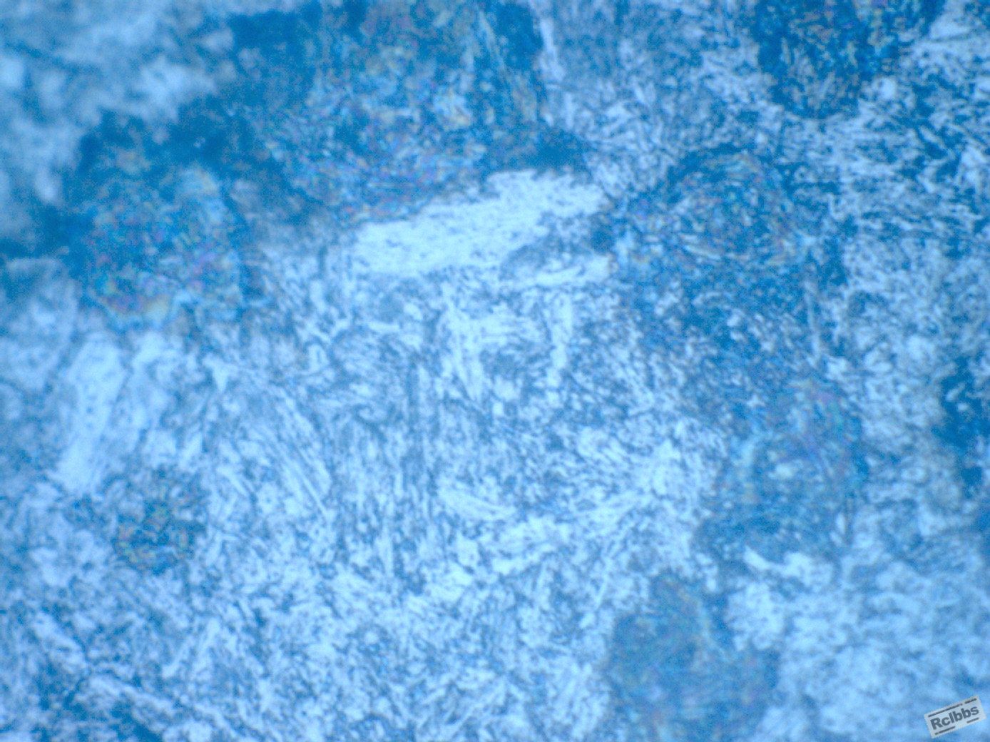

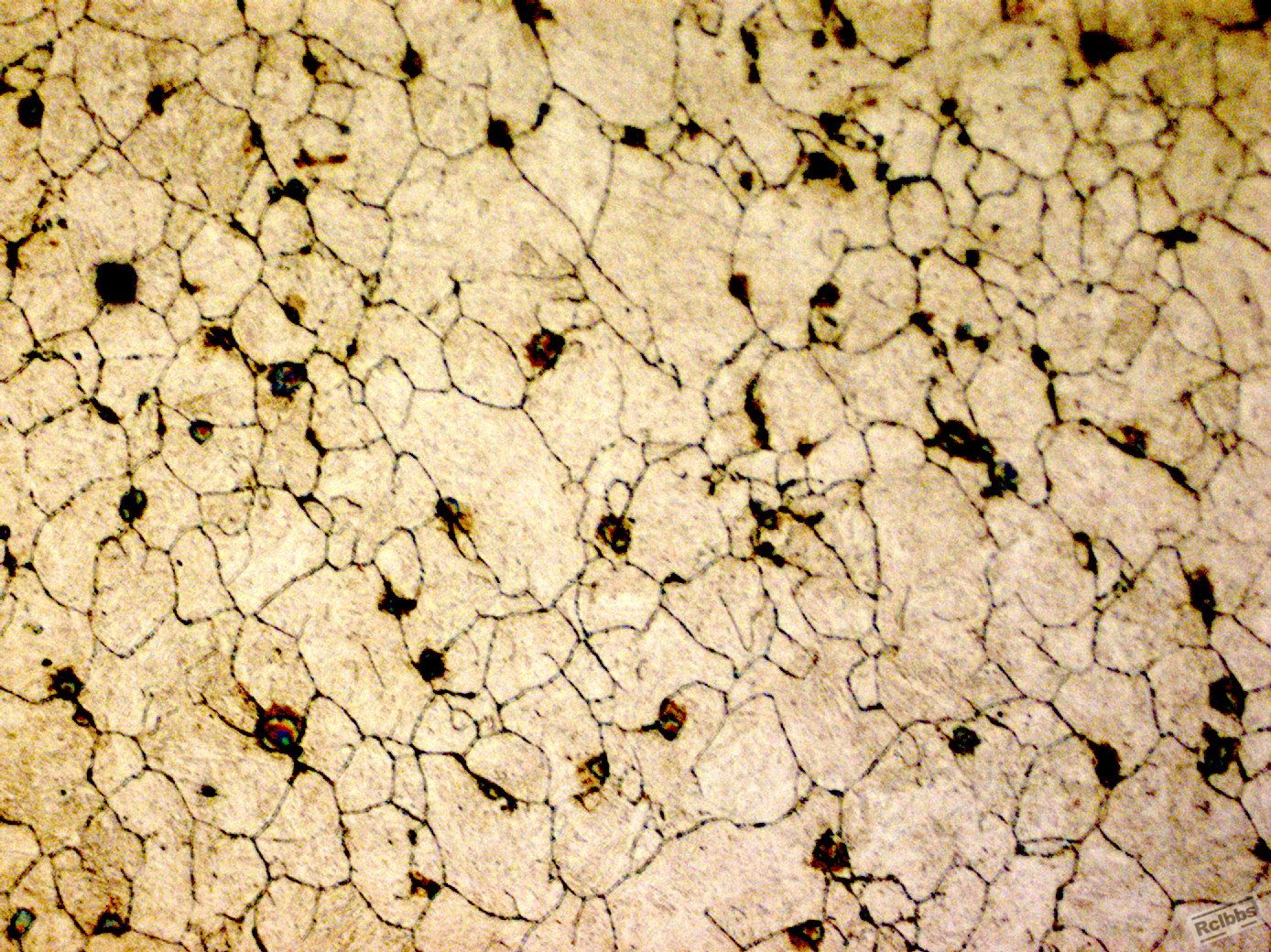

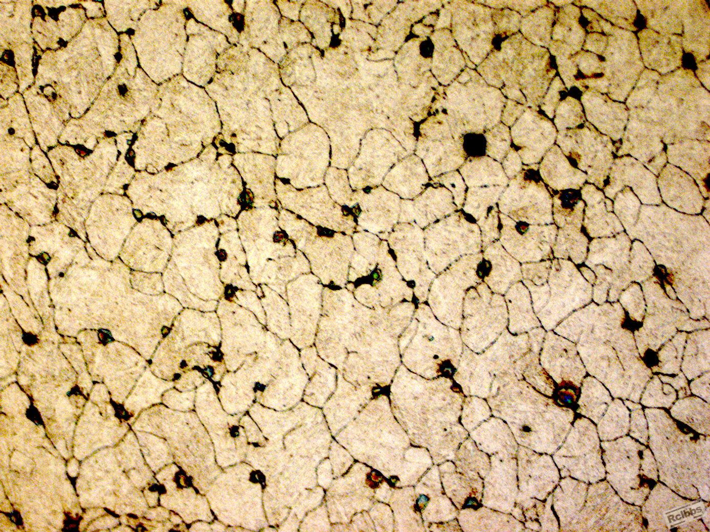

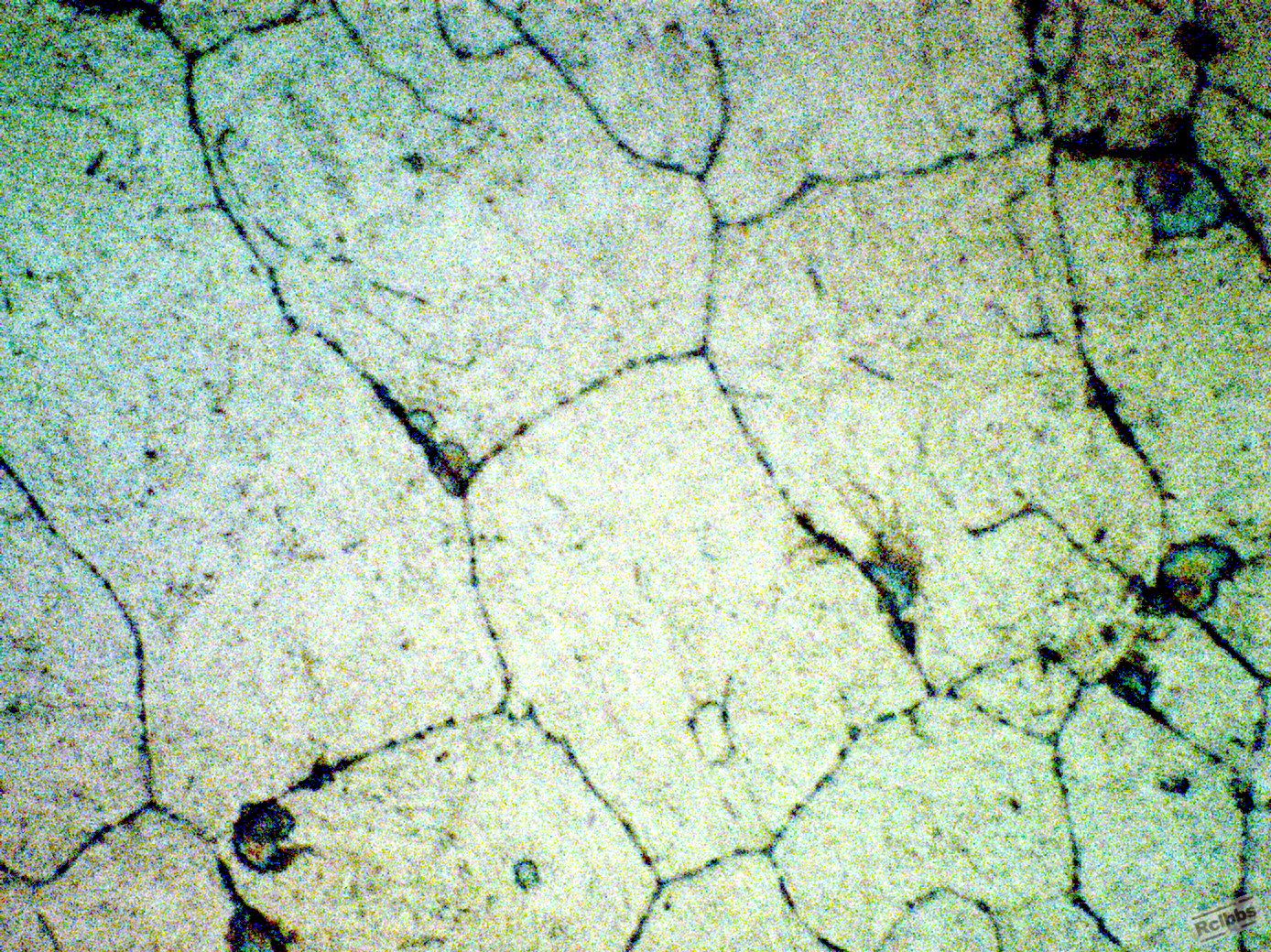

2Cr13 在540℃度温度下回火1小时左右的金相照片,不知道什么原因,晶界非常容易被腐蚀,但是晶内很难被腐蚀。
腐蚀液为HF+HNO3+H2O

发表于 2010-11-20 08:03:12 | 显示全部楼层
原因是碳化物沿晶界析出,耐腐蚀性降低
