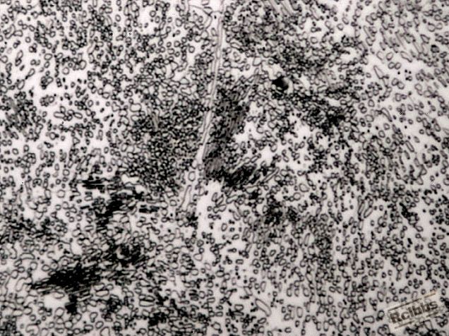

退火后的轴承毛坯件,用2%销酸酒精腐蚀做球化组织检验,根据JB/T1255-2001标准要求,要做网状碳化物的检验,但具体的处理要求是怎么样的,是直接4%销酸酒精深度腐蚀还是淬回火后看横截面的网状组织,请各们高手指点一下.谢谢了.

淬回火后看横截面的碳化物网状。

建议把退火件进行淬火后在进行检测网状碳化物,这样应该更准确一些。

若按照JB/T1255-2001标准要求,淬回火后,采用4%销酸酒精深度腐蚀,观察套圈端面(垂直于材料流线方向)的网状组织;对于滚子在淬火后的横向试样上评定,也可在纵向试样上评定,但以横向为准。

在球化退火试样上直接评定,但是国标没有这方面的评定标准

SEP1520标准有球化退火状态评碳化物网状的图谱,1000倍的,可以参考一下。
