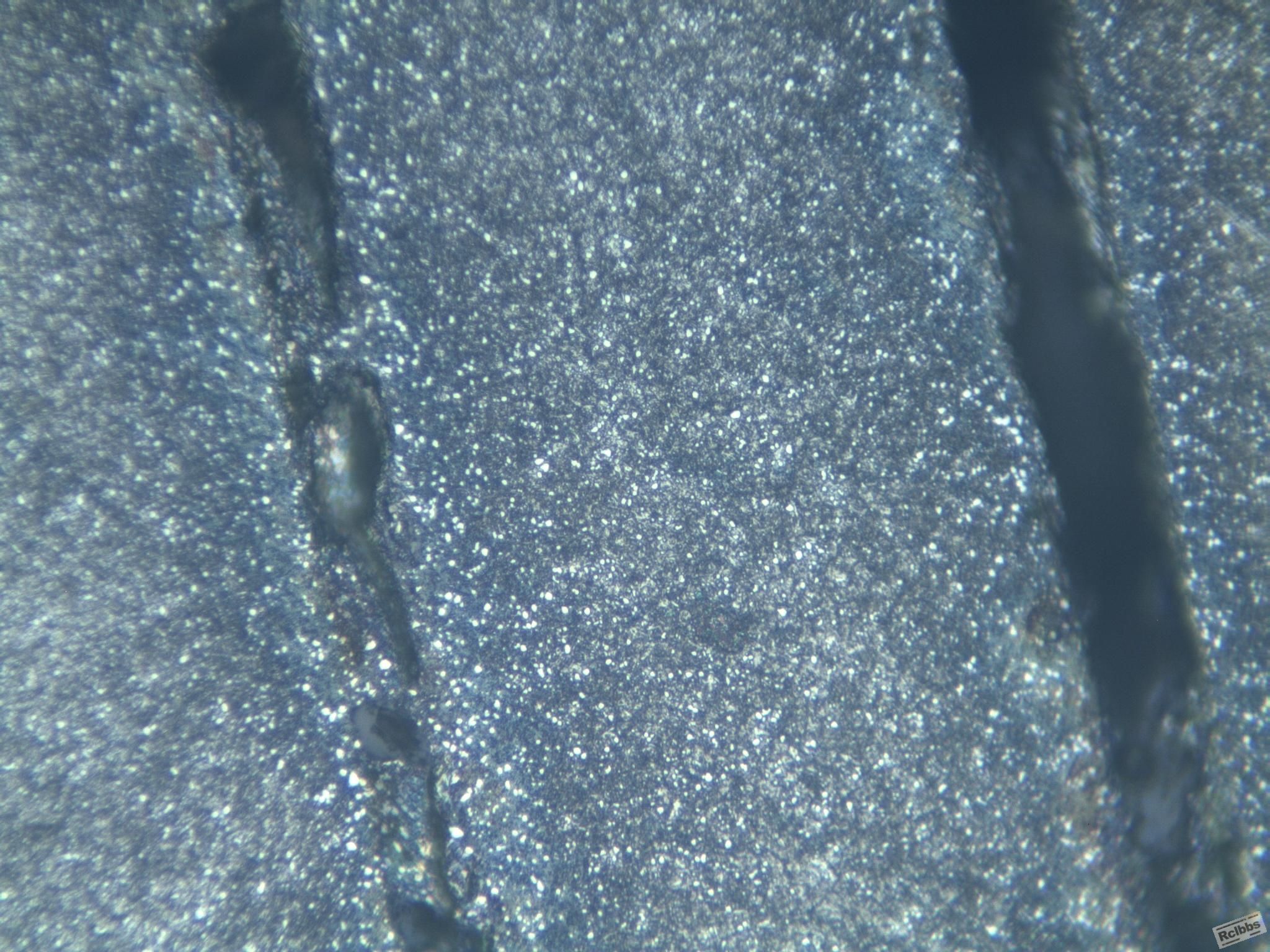

各位专家:我们产品在淬火回火后硬度为680~720HV滚光时,因滚光机短路起火,造成产品硬度下降为405~420HV,请看一下组织,倍数为400X。是否除了碳化物、回火马氏体,还有上贝。请哪位专家指导。东产品很小,厚度只有0.18,两条黑色带不是。

看不到上贝。

请问2楼高工:能帮忙分析一下吗?重新淬火会影响机械性能吗?

重新淬火不会影响机械性能,建议淬火温度取下限。

侵蚀的有点深了
