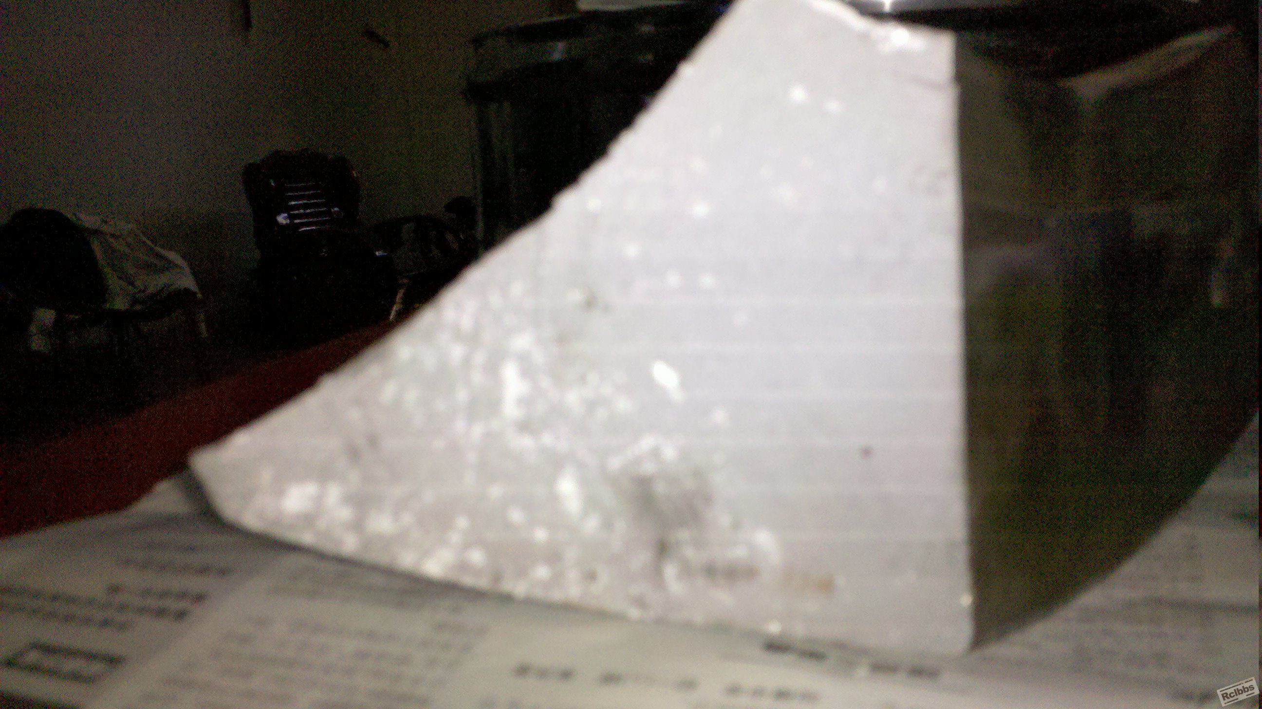

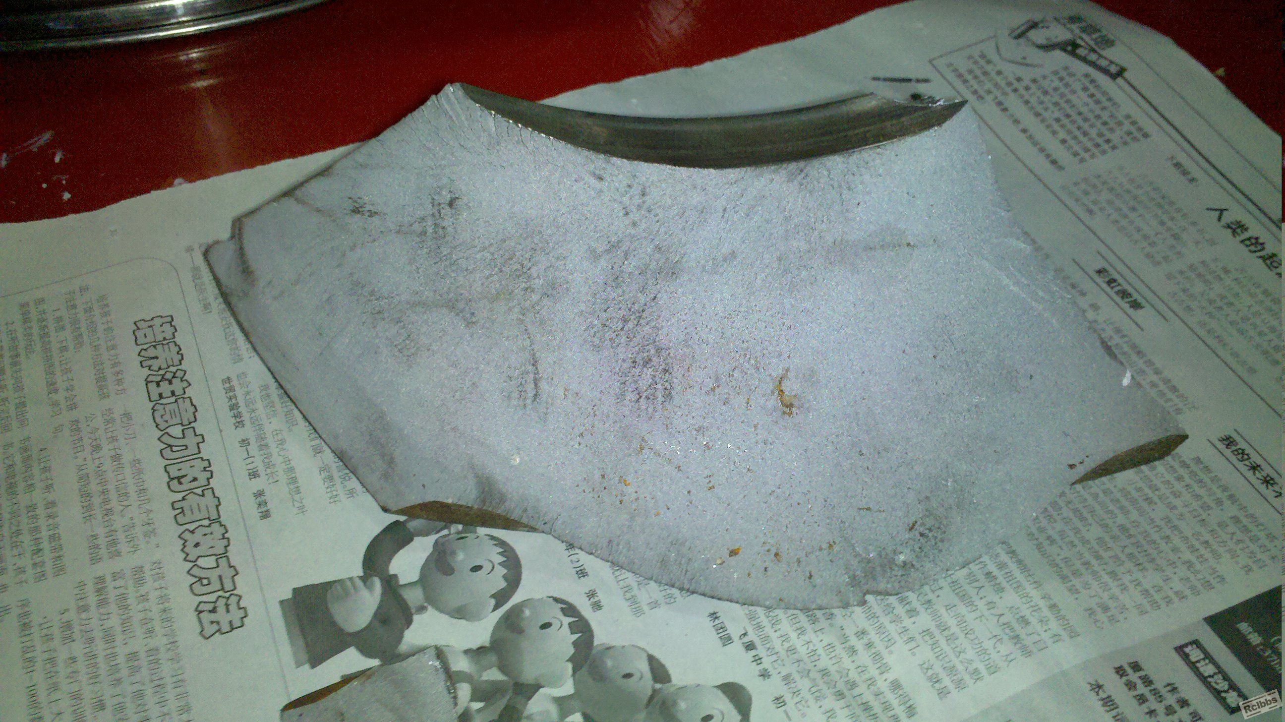

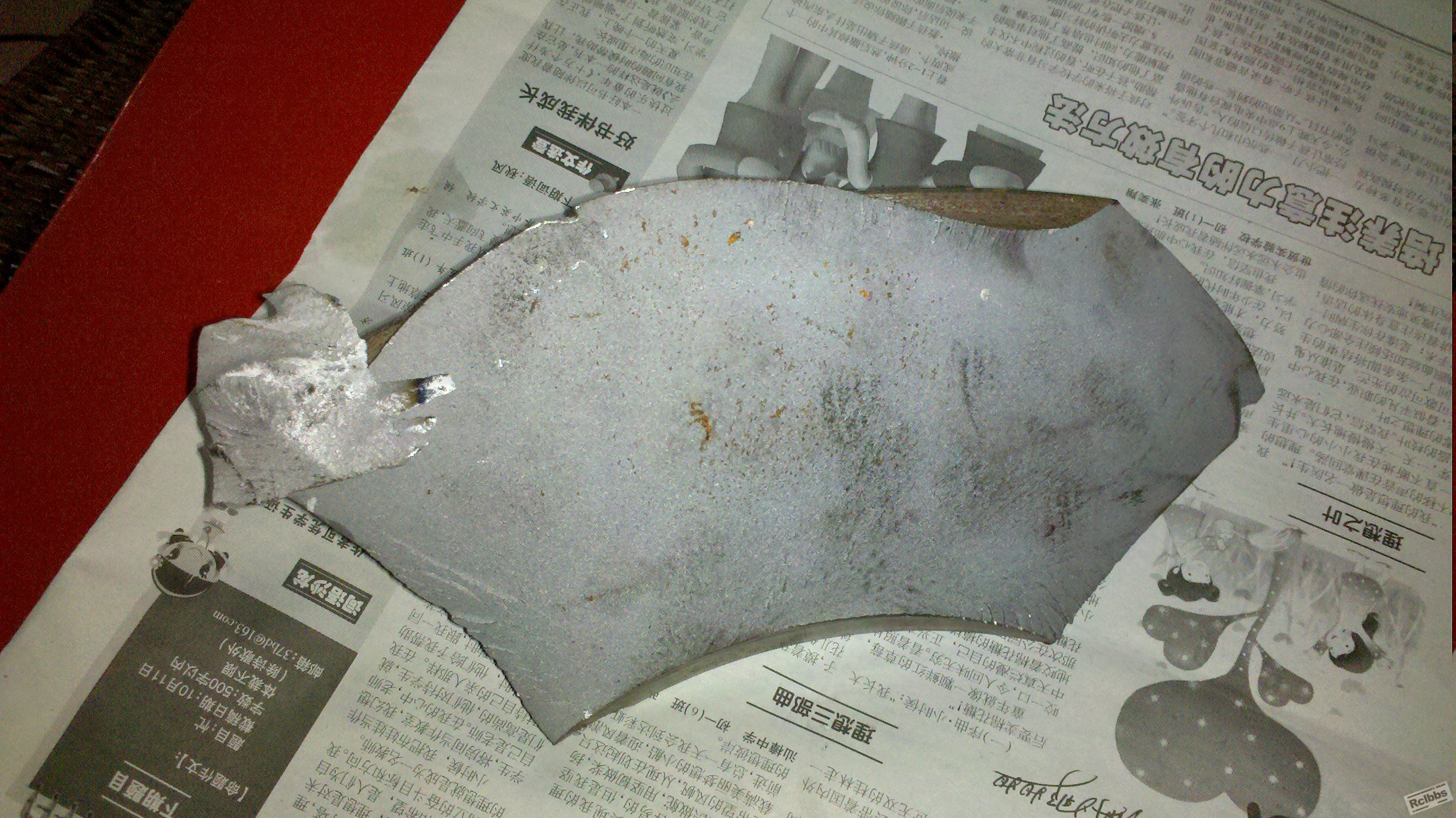

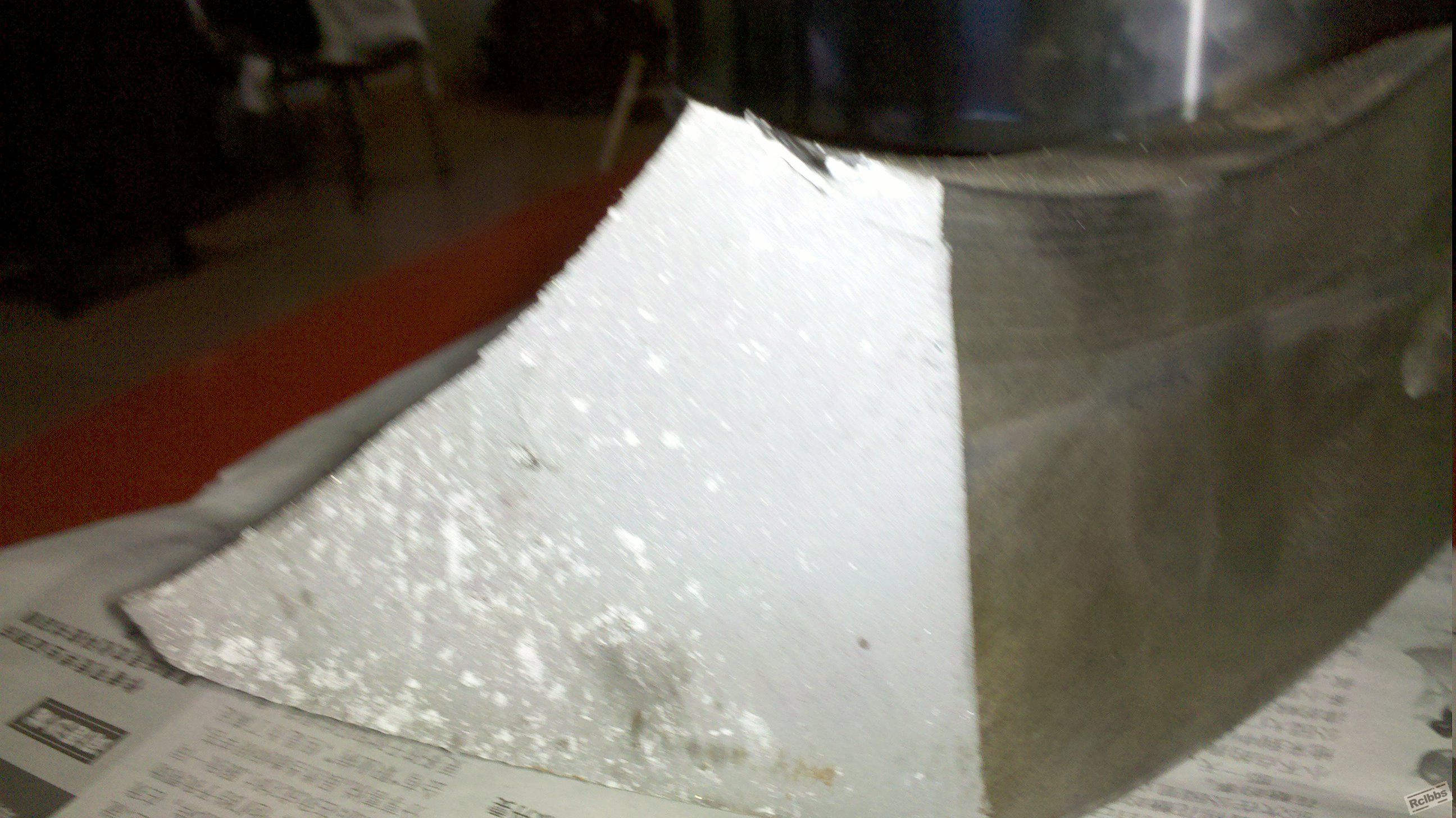

我们处理过的MoMnCr5磨具   挤压凹模
直径325   高度300   内径105
845加热   保温2小时   出炉入油冷却
冷后  入  360炉中回火   8小时   出炉空冷
硬度  49---52HRC
使用中开裂成碎片   致模具失效
  使用过程不祥

    知道。只是没见过裂成这个样子的,想问问看这个断裂是否属于热处理造成的
