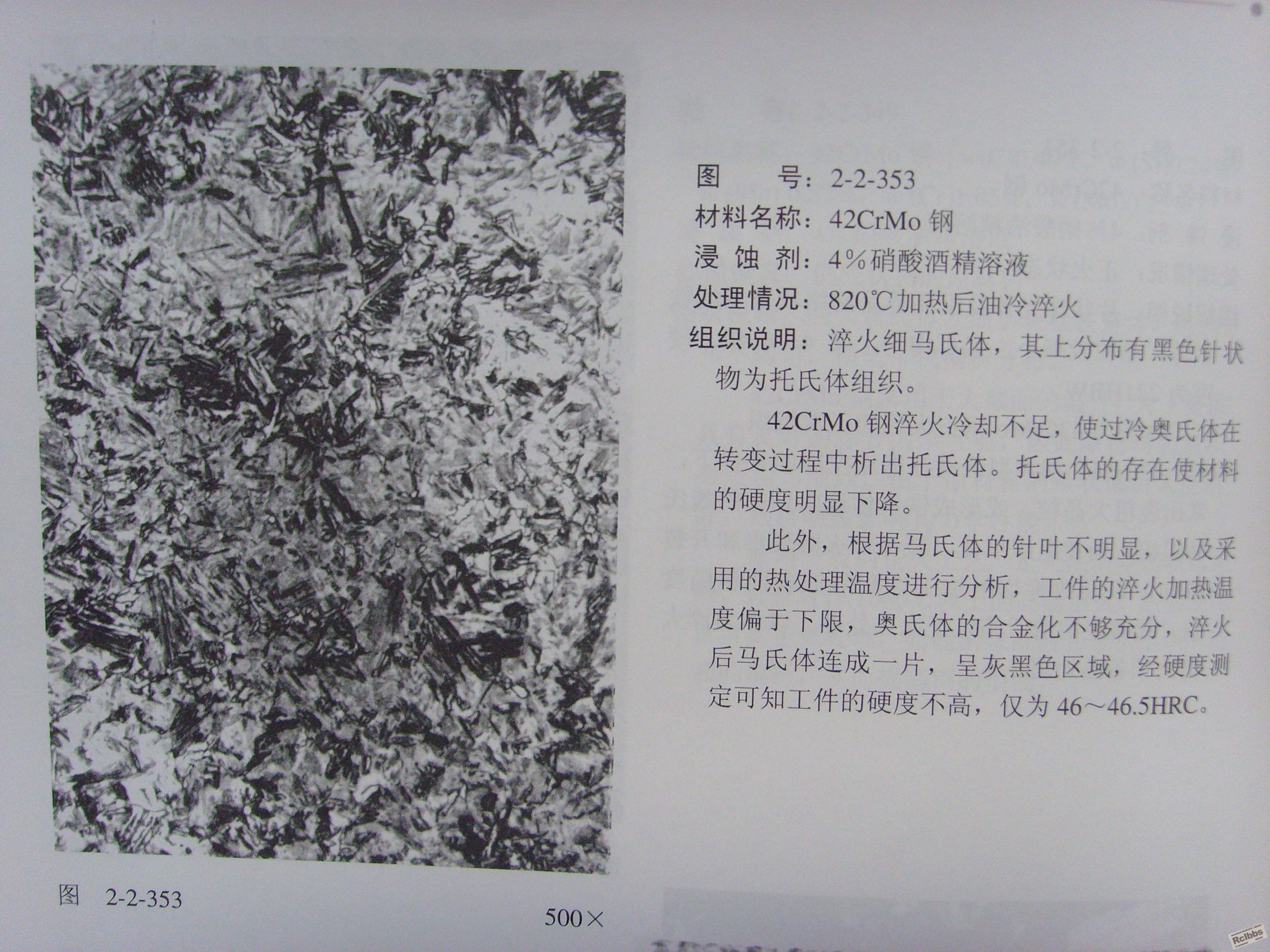

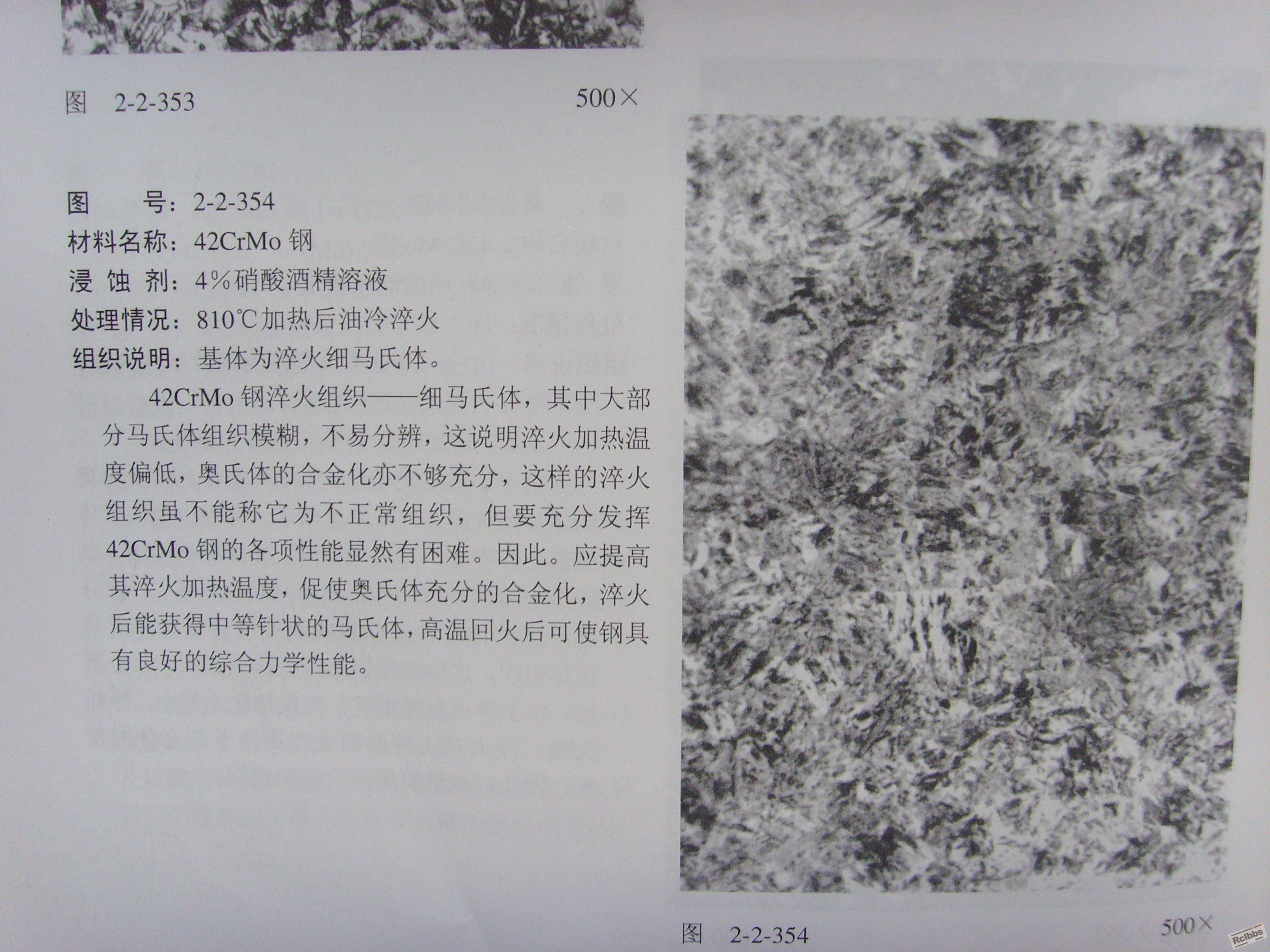

发表于 2010-11-22 14:09:51 | 显示全部楼层
回复 1# guolianhua
以下供参看
参与人数 1热处理币 +8 收起 理由
周建国 + 8 感谢支持
