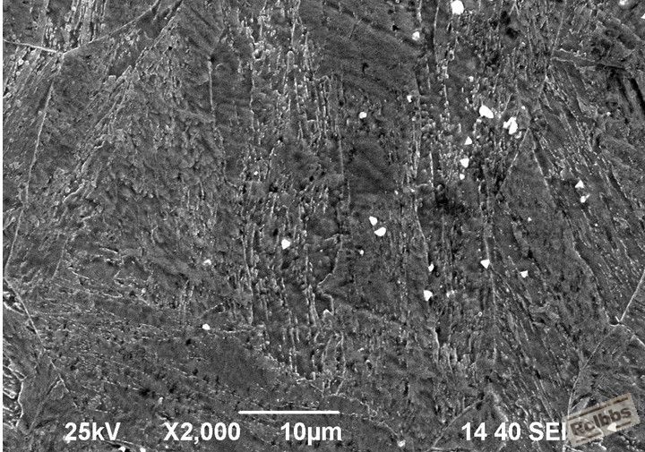

大家帮忙看看这个 是残余奥氏体还是高温铁素体??
发表于 2010-11-24 20:51:39 | 显示全部楼层
残奥吧,似乎有马氏体存在在白色残奥基体上。什么材料?工艺过程?
深冷处理下,看有无改善。
发表于 2010-11-24 20:54:56 | 显示全部楼层
发表于 2010-11-24 21:53:28 | 显示全部楼层
既然做了扫描电镜,为什么不顺便做下能谱分析呢?
发表于 2010-11-24 21:55:00 | 显示全部楼层
教科书上说高温铁素体,注意是“高温”状态,常温下并不存在。。。
发表于 2010-11-25 15:46:55 | 显示全部楼层
建议500倍下辨别
发表于 2010-11-25 17:18:44 | 显示全部楼层
最好提供下材料及热处理工艺,不能瞎猜啊,楼上对德尔塔铁素体理解有问题
发表于 2010-11-25 17:44:43 | 显示全部楼层
凑个热闹:
    铁素体  碳溶于体心立方晶格的α-Fe中所形成的固溶体[α-Fe(c)]称为铁素体,常用符号F表示。碳溶于α-Fe的晶格间隙中,是一种间隙固溶体。由于碳原子的半径比α-Fe晶格中的空隙半径大得多,所以从纯几何角度讲,α-Fe中不可能溶解碳。但实际上,由于晶体内部存在缺陷(如位错、空位、晶界等)故α-Fe中可溶解微量的碳,而随着温度的升高,溶碳量也有所增加。铁素体在室温条件下,溶碳量几乎为零,在600℃溶碳量可达0.0057%,而在727℃时可增到0.0218%。
    体心立方晶格的铁存在于912℃以下和1394~1538℃的两个温区,所以铁素体也存在于这两个温区。为了便于区别,将低温区域存在的铁素体称为α-铁素体或低温铁素体;高温区域存在的铁素体称为δ-铁素体或高温铁素体,在1495℃,铁在δ-Fe中最大溶解度为0.09%。以4%硝酸酒精溶液腐蚀,在光学显微镜下观察,铁素体呈明亮的等轴多边形状,有时由于各晶粒位向不同,受腐蚀程度略有差别,故稍显明暗不同。铁素体在不同处理状态亦可成块状、月牙状、网络状等形态,硬度在100HB左右。
    大家不妨认真思考并分析一下:
    1.楼主没有提供图片来源:什么材料进行什么热处理?
    2.楼主的高温铁素体(δ-铁素体)是如何形成的?又是如何保留到室温的?
发表于 2010-11-25 18:50:31 | 显示全部楼层
回复 8# 孤鸿踏雪
所以问他什么材料,工艺过程?结果没回音。
我发现论坛很多兄弟提问不提供基本的信息,上来就问,郁闷!
还有那张图片也不知道是问白色基体,还是晶界上的块状相是高温铁素体?
总的说来,提问诚意不够,不是针对这位兄弟,很多人都这个样子。
签到天数: 193 天
发表于 2010-11-25 19:07:01 | 显示全部楼层
应该残余奥氏体
发表于 2010-11-27 00:04:08 | 显示全部楼层
超低碳???似乎见过,个人认为是参A
签到天数: 9 天
发表于 2010-11-28 19:51:06 | 显示全部楼层
可以肯定不是残奥,但是不是高温铁素体就不好说了,楼主没有提供材料成分以及热处理过程。
   理由:
   1、残奥是与马氏体共生的,存在于马氏针之间,没有自己规则的边界及形态;而且,中低碳钢淬火后理论上存在残奥,但一般的光镜下无法观察得到——可以认为板条马氏体没有残奥。图中基体应为板条马氏体。
   2、铁素体是有自己固有的形态的:等轴、三角块状、角块状、条状以及网状等,与基体之间有明显界限。
发表于 2011-5-7 19:45:57 | 显示全部楼层
我觉得更像是残奥,因为没有看到固定的边界,且在腐蚀剂的作用下内部出现了层状。
还在读大二的学生,各位大侠请好好教导,莫拍砖。。。
发表于 2011-5-7 21:03:47 | 显示全部楼层
没做过钢的金相,但在钛合金金相中,有些元素称为稳定元素,其作用是可以让某一相位存在低于或高于这种相位存在的温度条件。 所以我猜想高温铁素体也可以在常温情况下存在,纯属个人意见,算抛砖引玉吧
发表于 2011-5-11 20:43:21 | 显示全部楼层

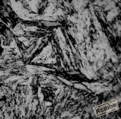

第二张是回火马氏体吗?
